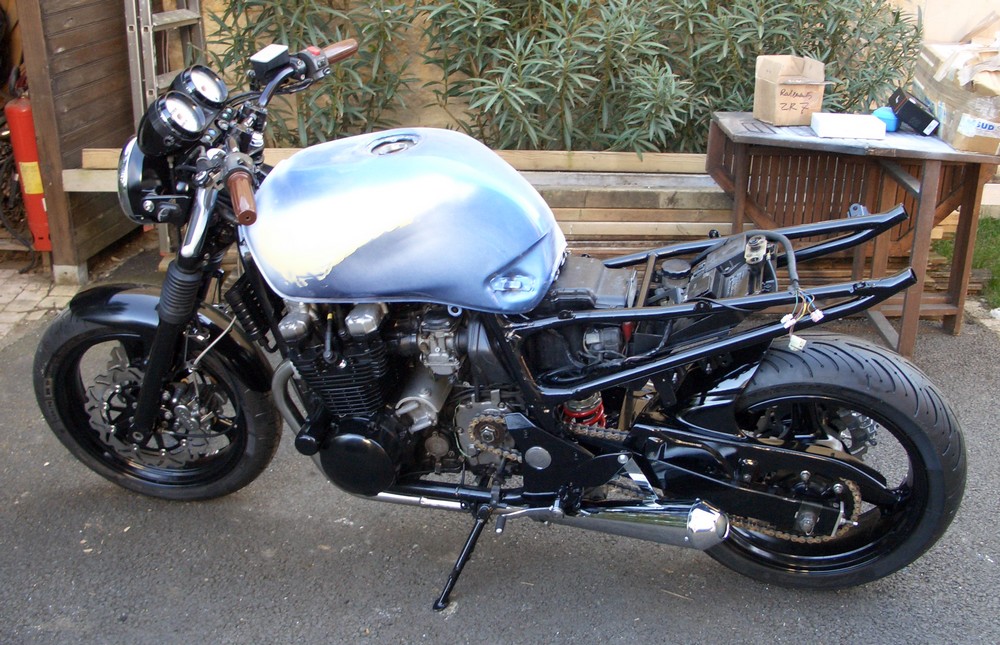

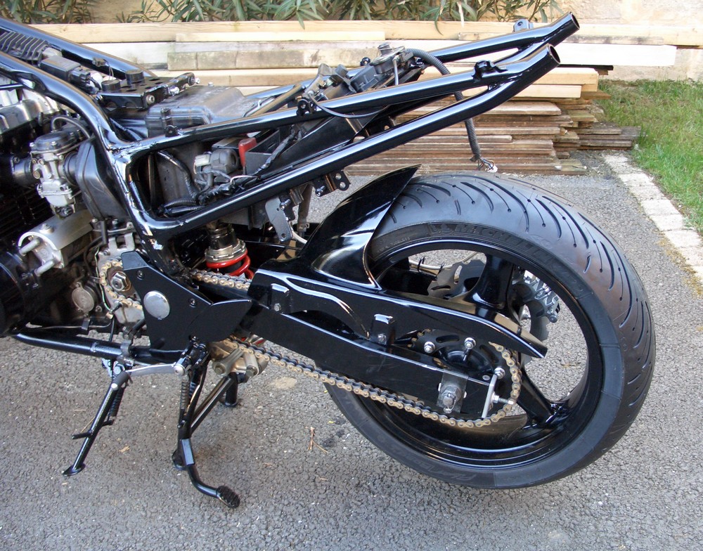

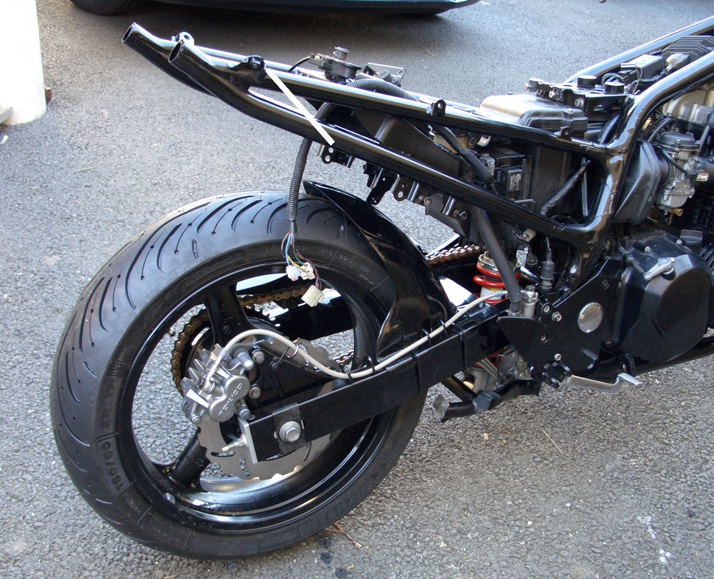

Avec ce super weekend ensoleillé, j'ai pu me préserver le Lundi pour bricoler ... et pas qu'un peu :
Objectif du jour changer le bras oscillant et l'amortisseur arrière ...mais d'abord faut tout démonter et nettoyer
donc on change çà pour çà
j'en ai profité pour changer aussi le kit chaine
et puis j'ai commencé à lui fracasser les pattes arrières raccourcir l'arrière train, mais je trouve que ce n'est pas assez ... je verrai plus tard
et puis tant que j'y étais j'ai repeins les platine de repose pieds (ces derniers sont en commande) nettoyé l'étrier arrière, mis une durite Avia, fixé le lèche roue ... bref j'ai pas chaumé !
[image manquante]
suis crevé ce soir

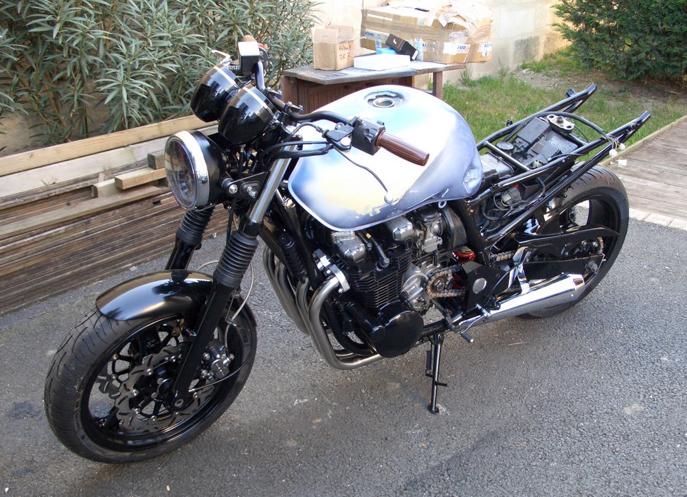

Mon budget total pour ce projet (achat moto compris) se situe entre 2500 et 3000 €, en fonction de la revente des pièces détachées. Cela peut sembler élevé mais ce n'est rien comparé aux 5000 € sans la bécane que demande une boutique pour réaliser un projet beaucoup moins abouti. Et puis là au moins je sais ce qui est fait et comment c'est fait (c'est quand même moi qui vais mettre mon cul dessus) Les 2 plus gros postes seront la ligne d'échappement et la selle...
et puisque l'on parle de l'échappement, j'ai reçu des collecteurs de Zéphyr tout neuf, ainsi que des mégatons (que j'ai rechargé en laine de roche avant montage) je trouve que du coup la bécane et la ligne finale commence à bien prendre forme :
et  finalement je vais recouper encore l'arrière histoire de gagner 5 cm ce qui facilitera mon projet d'arrière modulable avec selle biplace ou dosseret de selle que j'intégrerai aux caches latéraux d'origine... ça m'ennuierai vraiment de perdre la possibilité du duo
[ image perdue  :'( ]
A + pour la suite (le réservoir)

Tu vends du rêve, continue comme ça  :)
Et super le collecteur de zéphyr avec les silencieux  :pouce:
antho14zr7
Je suis fan des silencieux de chaque coté.  Excellente idée  ;)
Nono94
A ouais nan mais tes pots sont justes MAGNIFIQUES !!!!!! J'adoreeeee !
Tu peux nous en dire plus? Origine? Prix
Hate de voir cette avancée !
