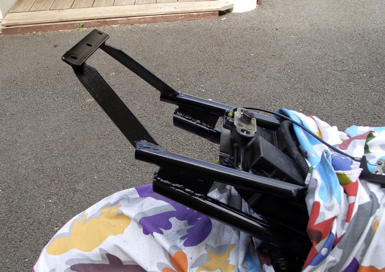

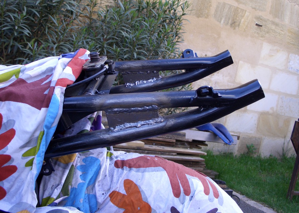

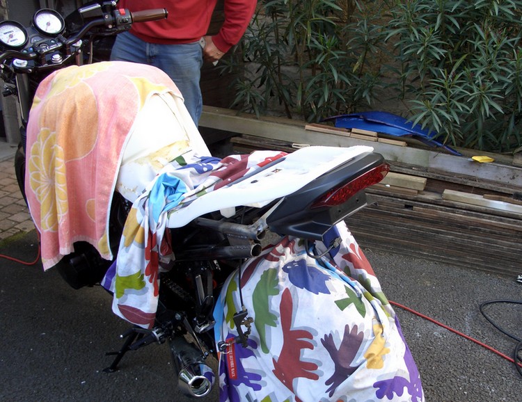

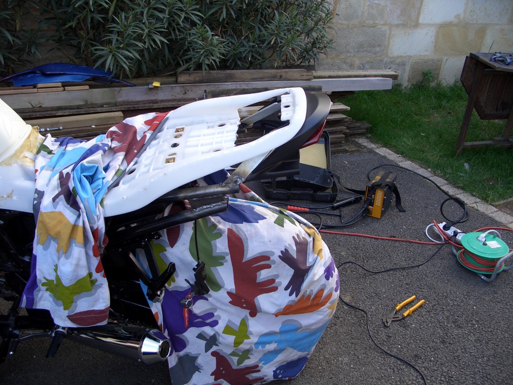

bon un peu de temps aujourd'hui et surtout du personnel qualifié soudure avec moi alors je reprends l'arrière train de la bestiole... (enfin, j'entends déjà certains soupirer)
Alors, pour ne pas avoir de problème nous commençons par souder une cale faite  dans du bon vieux acier de 8mm d'épaisseur entre les deux tubes du cadre , ça ne bougera pas !
j'ai positionné un vieux drap mouillé pour protéger la bête pendant le soudage des pièces.
Ensuite nous avons créé une nouvelle boucle arrière sur laquelle viendra se positionner le feu arrière (finalement issu d'une speed triple) et s'appuiera l'arrière de la selle.
la selle devrait finalement trouver son Sellier la semaine prochaine, j'ai hâte d'en finir avec ce projet... d'autant que j'en ai déjà un autre en tête  :biggrin:

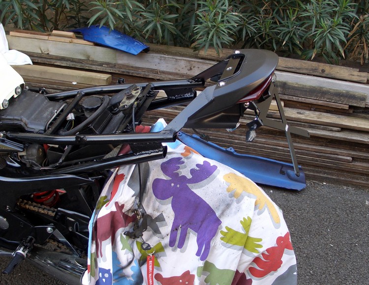

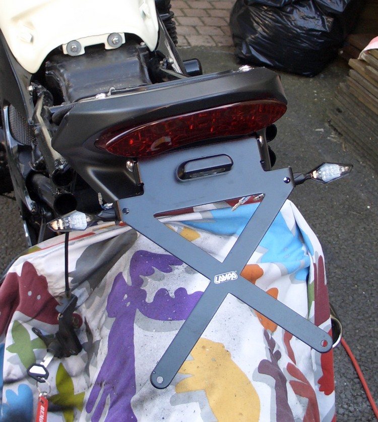

allez on avance, on avance...
Hier j'avais oublié de vous mettre la boucle arrière en image, entre temps on a ressoudé une seconde barre horizontale pour fixer le feu, l'autre servant de fixation au cache feu et au support de la selle :
La greffe à prise
le projet est quasi finalisé en carrosserie, restera plus qu'à intégrer les flancs à l'ensemble ... il va me falloir apprendre la résine (si vous avez des tuto  :sifflet:)
voilà, voilà...
Maintenant le programme c'est sellier, révision moteur, réglage soupapes, carbu, et roule ma poule !

Au fait qq'un peut-il me dire quelle est la correspondance couleur des fils du feu arrière :
- noir jaune = masse,
- bleu = veilleuse,
- rouge = stop.
c'est çà, j'ai bon ?
merci d'avance
adt ???

euh il me semble que sur le feu de base il n'y a que 2 fils (+ et -)
Adtell
Citation de: Heero_Yuy le 09 Mai 2015 à 22:16:23
Citation de: Adtell le 09 Mai 2015 à 22:13:46
- bleu = veilleuse,
- rouge = stop.
merci d'avance
adt ???
ben non justement ... veilleuse, stop, masse le tout en double pour les deux feux arrière
