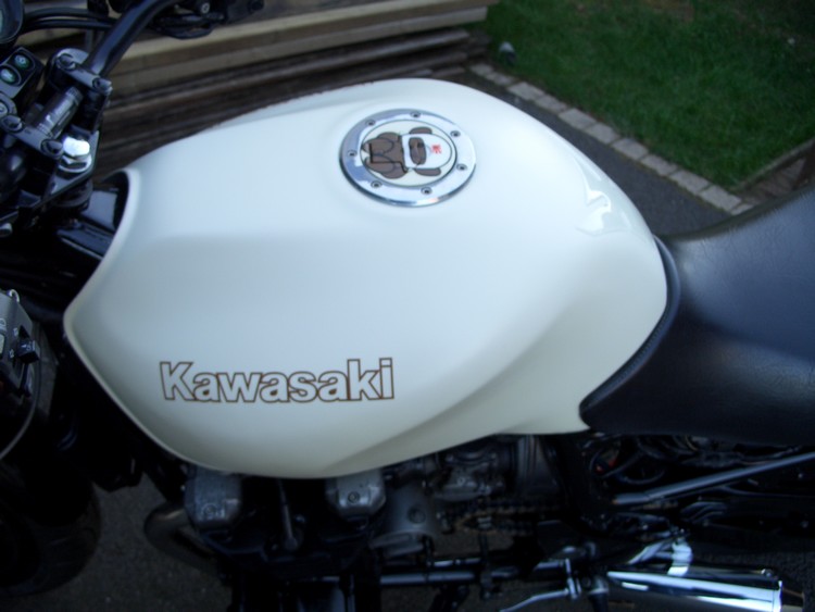

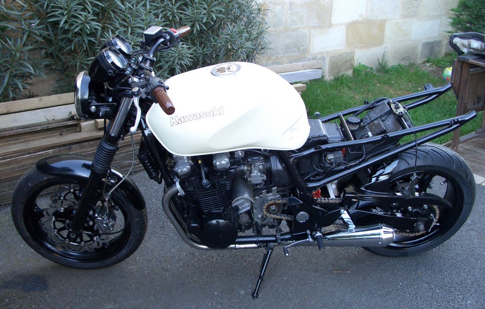

Alors çà y est, entre les intempéries, j'ai enfin terminé le réservoir qui a retrouvé sa place sur le cadre.
peinture blanc vintage (ivoire) pour l'assortir au casque Biltwell gringo, par contre finition mat pour le réservoir... pas moins de 5 couches pour être tranquille :
la selle va raccourcir sous peu ...
et quand je vois çà je me dis que j'aurai peut-être plus à gagner en coupant le cadre au cul de la fixation de selle ...
à bientôt pour la suite
adt ;)

La couleur est superbe !!!  :-*
hate de voir l'arriere ... mais genre VRAIMENT !!  >:D
Ride-On
Oui franchement ça donne bien.

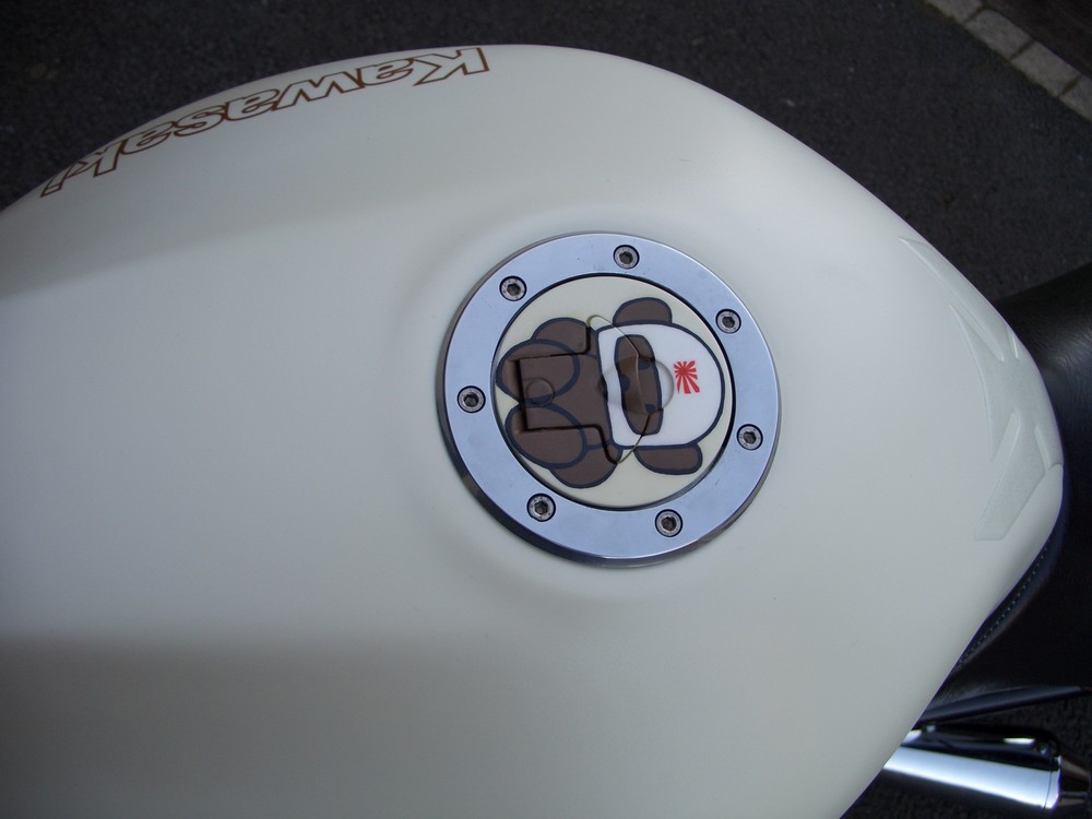

Par contre ton nounours sur le bouchon de réservoir...
Il ne serait pas à l'envers  Oo:
Adtell
en fait, c'est le bouchon qui s'ouvre à l'envers sur ce putain de résé   :-\

Pour le bouchon, ce qui aurait été très drôle c'est de voir un nounours "habillé" quand le clapé est fermé et "à poil avec ses attributs  :-[ " quand il est ouvert.  :-D
