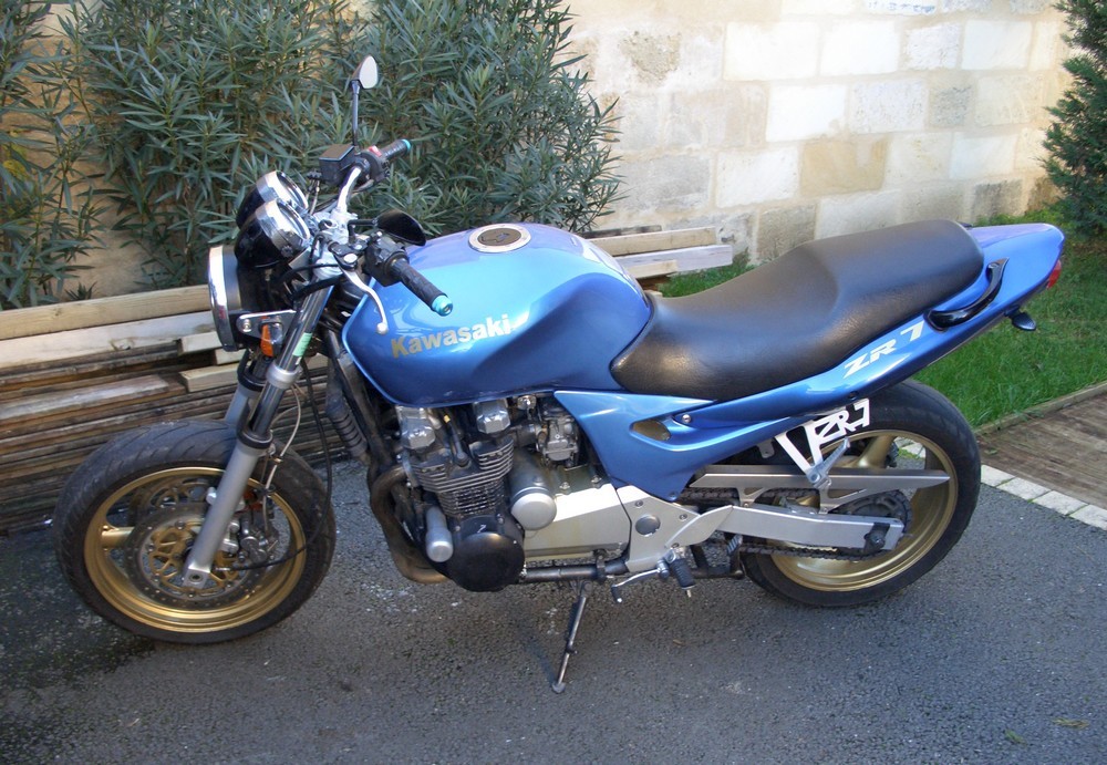

Ayant dégoté une ZR7 en bon état pour mon anniversaire,
je compte la transformer en café racer, pour en faire mon daily bike.

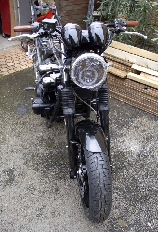

j'ai terminé l'avant et le printemps arrivant je vais pouvoir me consacrer au reste ... voici quelques images en attendant :
au départ, classique :

l'arrière sera encore raccourci :

mais il me reste beaucoup de taff car je change tous les roulements, le bras oscillant va devenir noir, l'amortisseur AR va changer aussi, durite avia AR, roue/ kit chaine réservoir à repeindre, sellerie... bref c'est pas encore fini  :sifflet:

L'ensemble fourche phare est très jolie.
Je trouve que les compteurs et le manque de bracelet gache le tout pour en faire un cafra.
Comme dit plus haut oriente toi plus sur un flat trak ou scrambler.
et détails nous l'ensemble ;) où as tu acheté les trucs, marques, adaptation etc, c'est ça qu'on aime nous :)

la fourche et les tés ont été  peints à l'époxy restom, tous les roulements changés, les joints spis, ressorts, et huile changés, étriers trouvé d'occase à moins de 7000 km, y'avait même encore les plaquettes d'origine dedans  <D, durtites avia et purge, nouveaux passe cables, nouvelles coques de compteur, mais je pense mettre un saute vent de toute façon, et changement des ampoules dont les 3/4 étaient grillées  >:D , les pneus sont des michelins PR4 trouvé sur allopneu, montés équilibrés chez maxess après avoir repeint les jantes en époxy noir
les soufflets de fourche neuf viennent de triumph après c'est de l'huile de coude, c'est tout

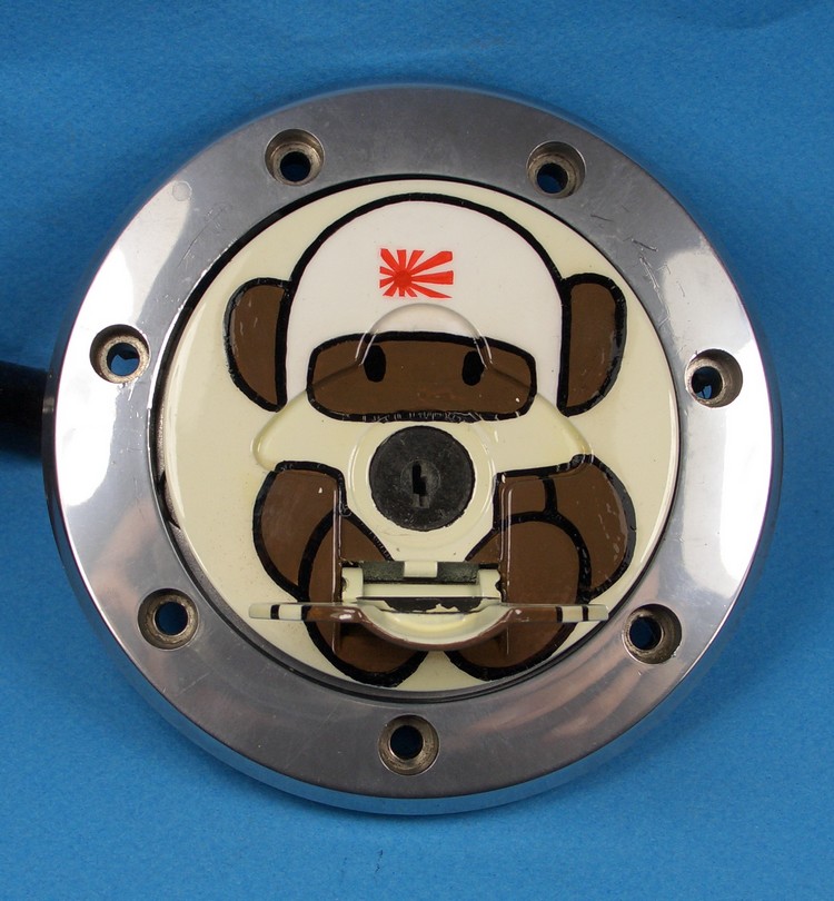

pis j'ai personnalisé le bouchon de réservoir histoire de vous donner une idée de la déco finale
