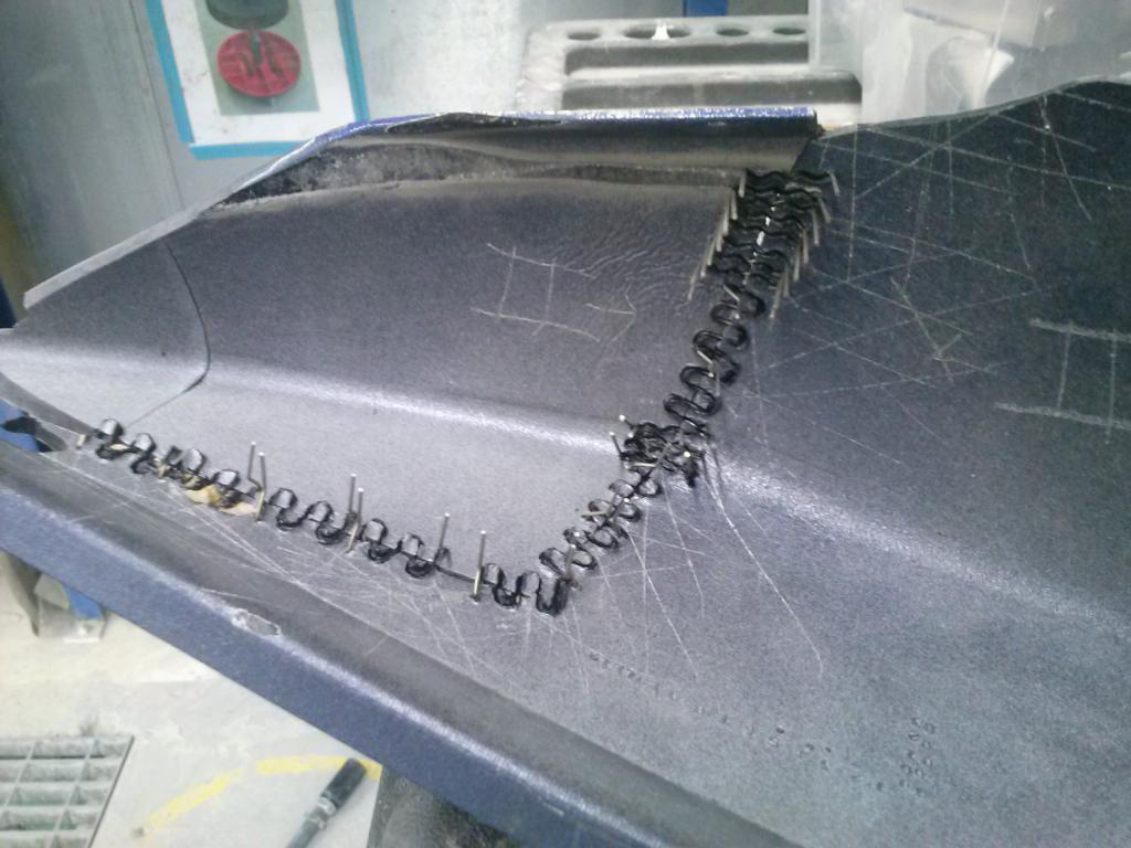

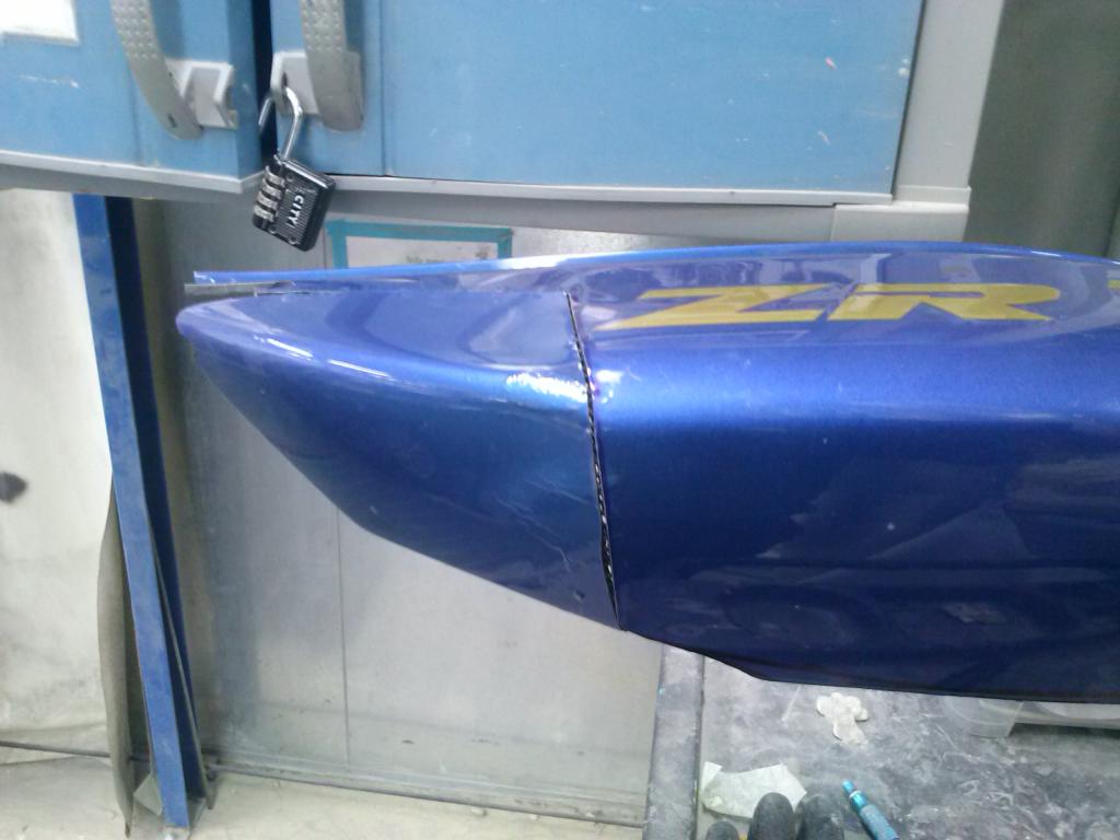

Aujourd'hui c'était atelier intégration des caches latéraux...

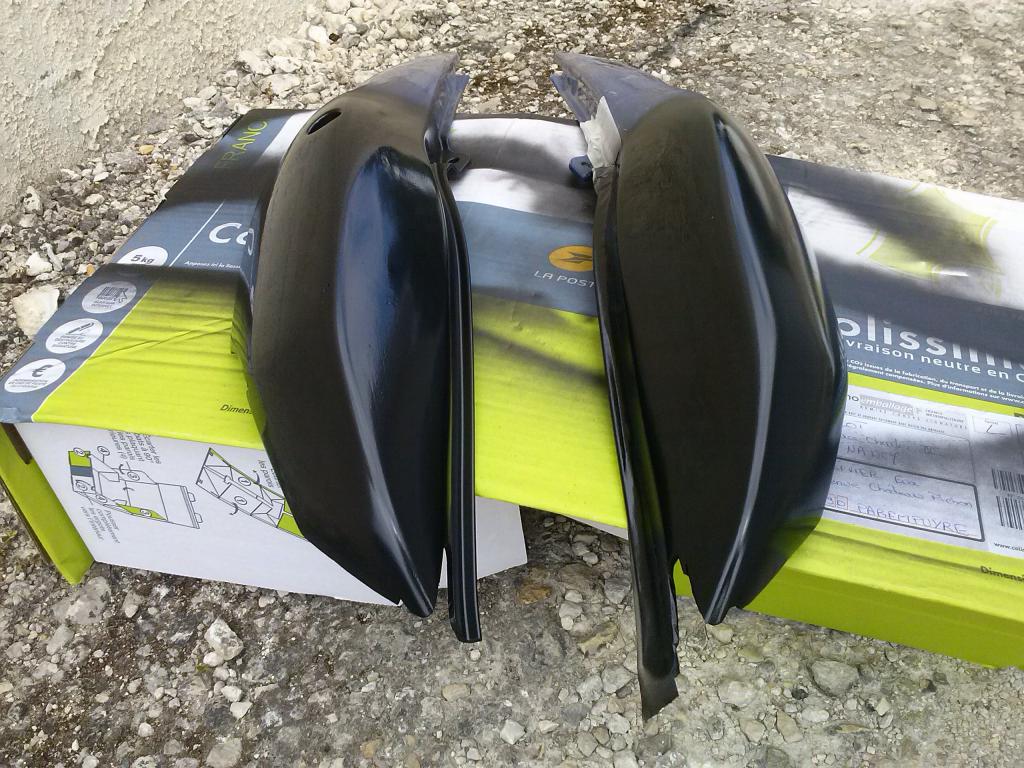

Bon, ben ça, c'est fait,  Il ne me reste plus qu'à les amener au carrossier pour qu'il me fixe la partie arrière avec l'avant à l'aide d'agrafes à chaud puis je ferai les finitions et la peinture (noire)
je les ai aussi retaillé dans la hauteur car ça faisait vraiment trop Mastok avec la longueur raccourcie....
maintenant direction le mécano pour réglage des soupapes et carburation...
A suivre donc

petite nouvelle du jour, mon pote carrossier m'a repris les caches latéraux modifiés et a raccordé les deux parties découpées :
recto :
verso :

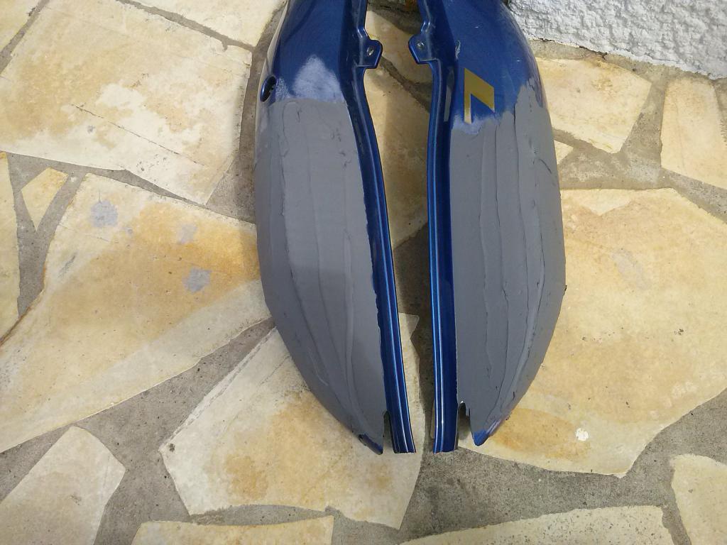

puis mastic et apprêt :
Voilà, je n'ai plus qu'à les récupérer pour la faire la passe de mastic de finition et les peindre  :)

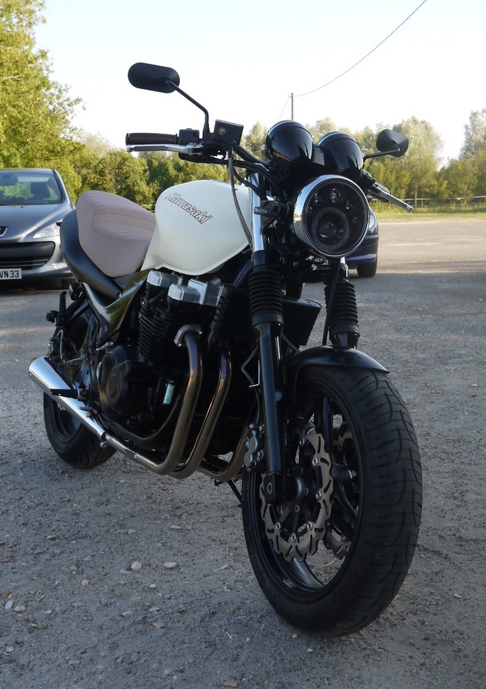

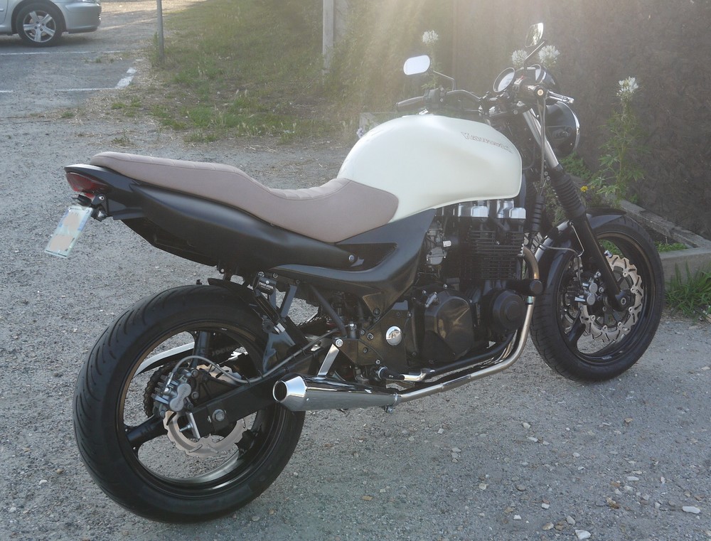

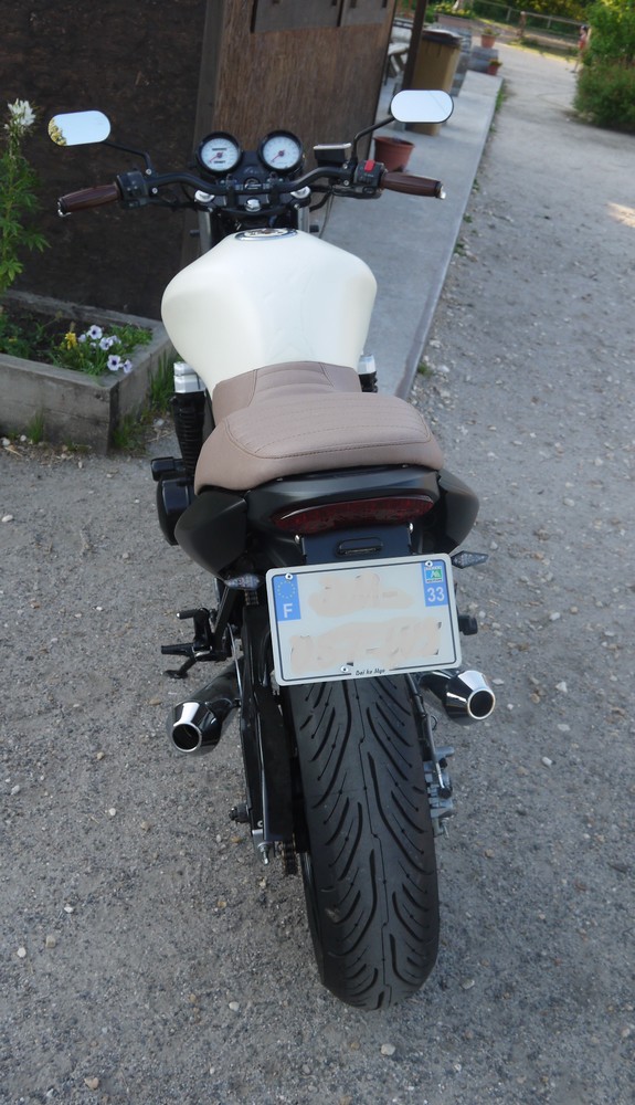

Bon ben çà y est, le projet est terminé, avec seulement 3 jours de retard sur le programme, dommage pour le wheels & waves... ce sera l'année prochaine avec un autre projet.
pour rappel, au départ :
et à l'arrivée :
Heero_Yuy
Ah mais elle a pas de bracelets ?  Oo:
Encore une fois, bravo pour tout le taf abattu. :pouce:
Adtell
merci pour vos coms  :biggrin:
les bracelets ce sera pour le prochain propriétaire...  :)
