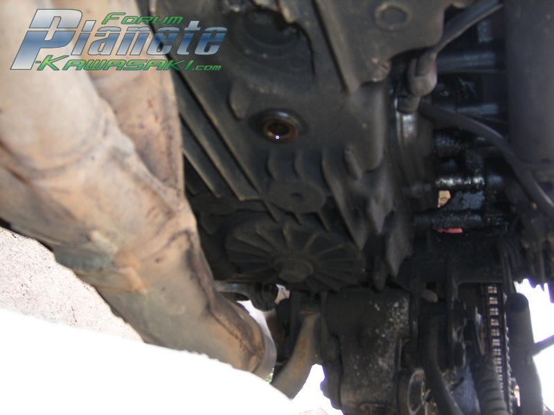

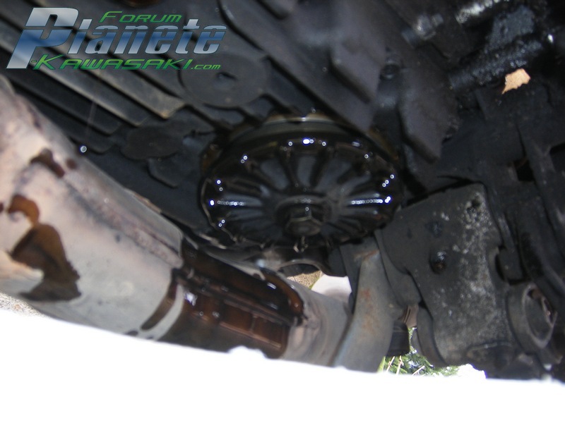

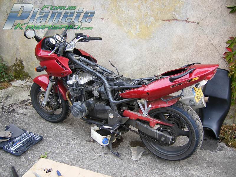

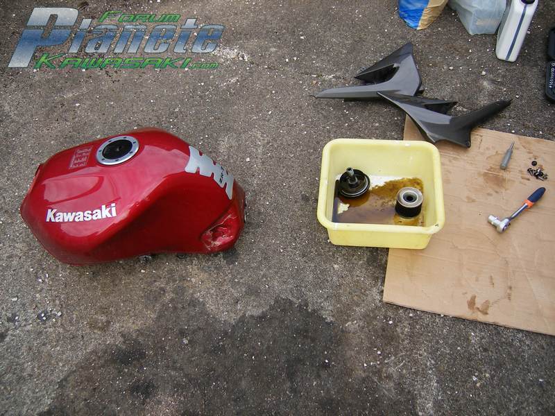

Voici un petit tuto pour les personnes qui veulent faire eux-mêmes leur vidange.
difficulté:...........aucune
durée:.sais pas suis en vacances
il ne faut pas beaucoup de matériel, une clef de 17 pour retirer la vis sous la moto
ainsi que le filtre à huille

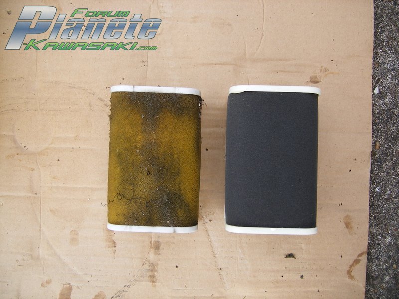

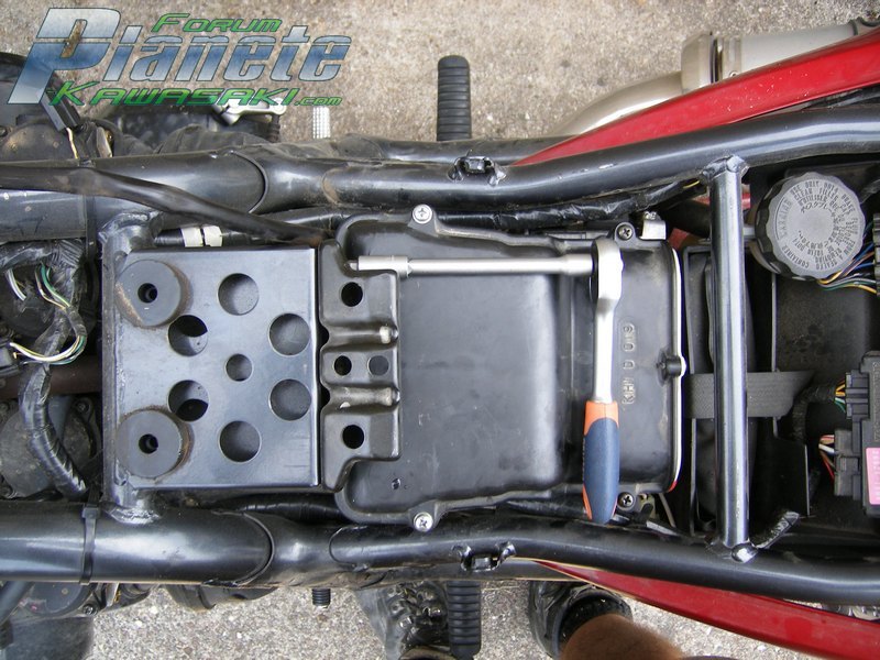

un tourne vis cruciforme pour retirer les protections latérales, si vous désirez changer votre filtre à air
afin de retirer le filtre à air, pensé à retirer cette pièce

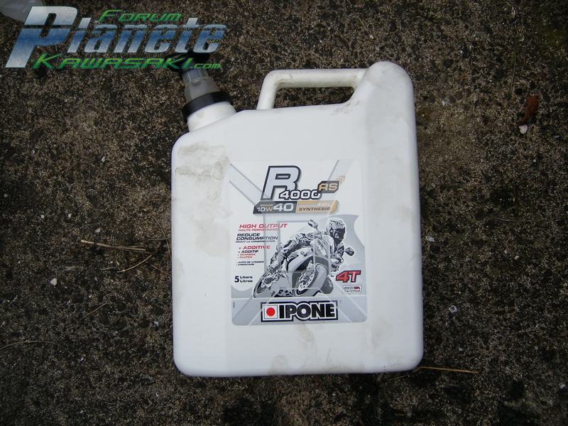

pour faire ma vidange voici l'huille que j'ai utilisé
quand vous refaite le plein, remplissez lentement le réservoir d'huille, une fois le niveau atteint, démarrer votre moteur, et laissez la moto tournée sans accélération 2 mn, puis coupez le contact et vérifez votre niveau.
