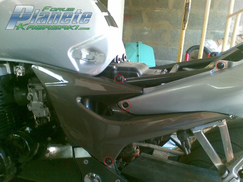

Commencer par enlever les caches latéraux. Facile et déjà vu dans un autre tuto.

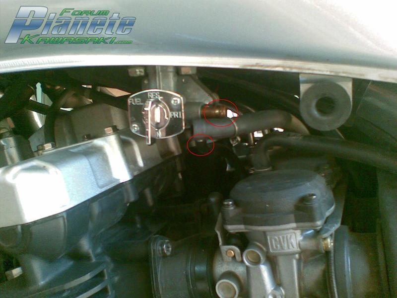

Assurez vous qu'il soit bien sur la position ON ou RES, sinon  :'( . Débrancher les deux fléxibles au niveau du robinet, un poil d'essence (ou un filet, c'est vous qui voyez  :biggrin: ) va couler.
Puis la connecteur de la jauge de l'autre côté
Enlever les deux boulons de fixation du réservoir
Et déposer le réservoir en soulevant la partie arrière et en le tirant vers vous (faire attention au robinet qui fait sailli vers le bas quand vous le poserez)

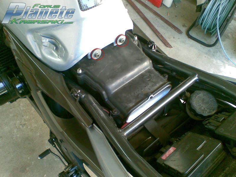

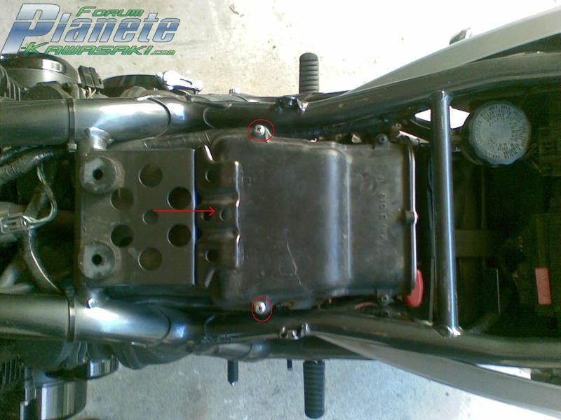

Retirer les boulons du support de fixation du réservoir et déposer le support.
Dévisser les deux vis du couvercle du boitier du filtre à air et déposer le couvercle.

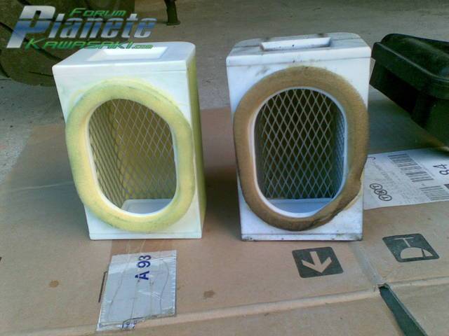

S'il est endommagé, remplacer le. Le joint du miens était abimé.
" Sinon plonger la cartouche dans un bain de solvant non gras, n'utiliser pas le même bain pour l'intérieur et l'extérieur de la cartouche.
Sécher la cartouche avec un jet d'air comprimé, de l'intérieur vers l'extérieur de la cartouche.
Imbiber un chiffon d'huile SE ou SAE 30 et enduire le filtre en tapotant le chiffon sur la partie externe du filtre. "  dixit la rmt
Petite comparaison de l'ancien filtre et du nouveau.
