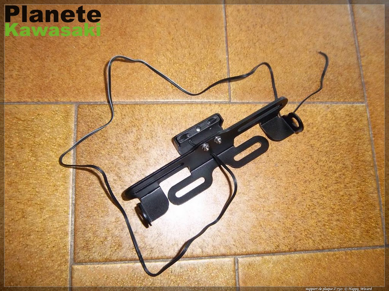

Voici le support de plaque une fois reçu:
Juste 2 petites vis à mettre et il est assemblé.

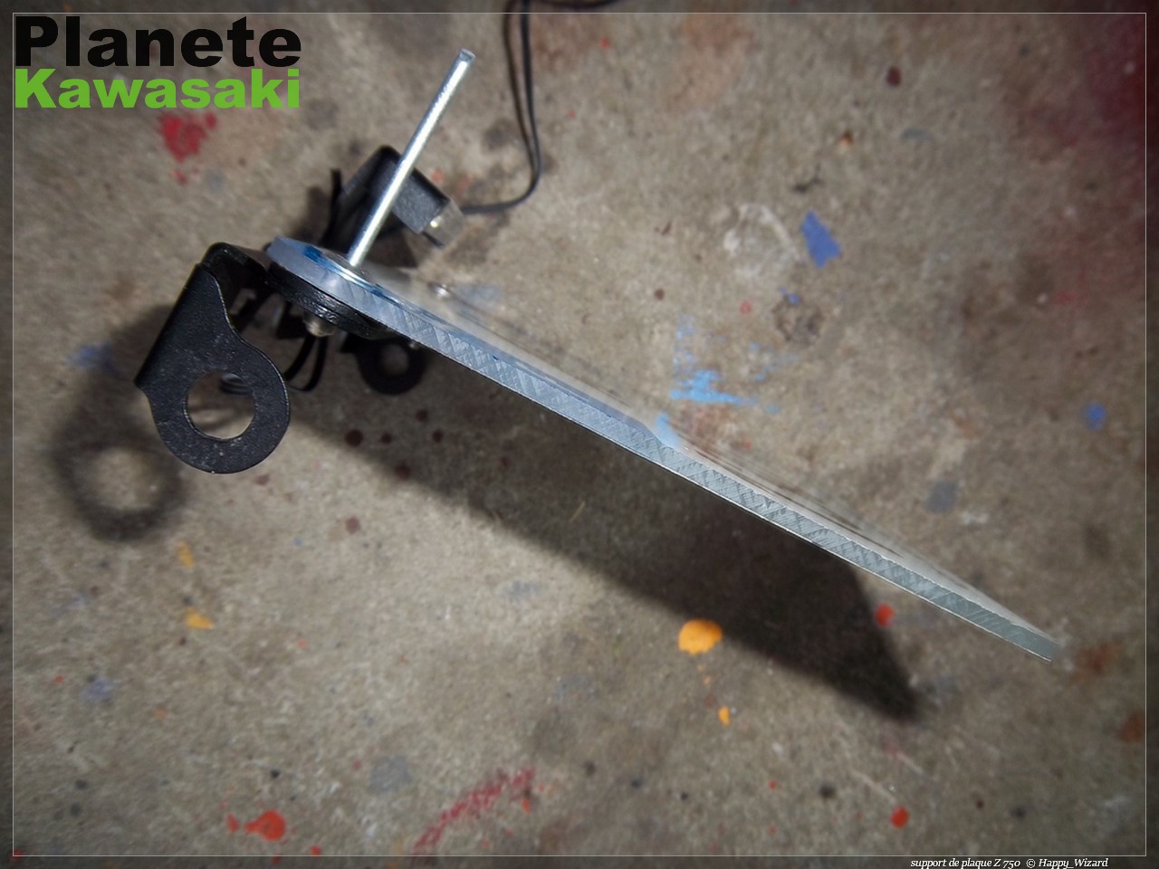

Par contre ensuite il faut y accrocher la plaque (que vous aurez récupérée en mettant 2 coups de perceuse dans les rivets qui la maintenaient à la bavette d'origine).
Pour ça, le plus compliqué c'est d'arriver à bloquer le rivet à travers la plaque, le support de plaque et la rondelle pendant que vous actionnez la pince à riveter. En gros, si vous avez un étau (protégez le tout avec un chiffon) ou des serre-joint c'est bien pratique.
