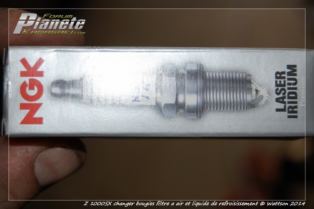

et oui elle doivent être changer tous les 12 000 km
pour le Z 1000 sx il est conseillé de mettre des bougies
laser iridium de chez NGK
le model CR9EIA-9

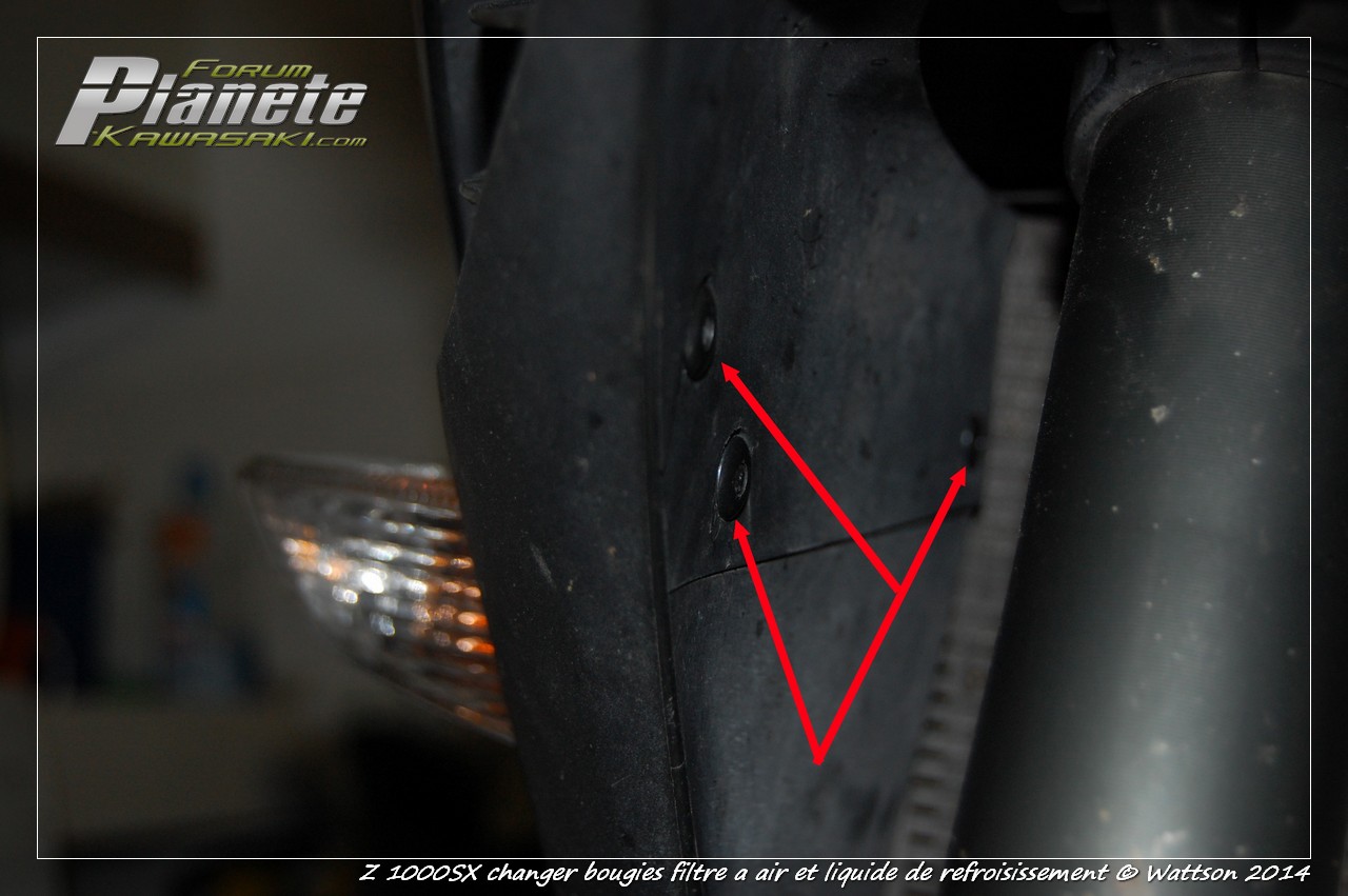

on dépose le petite déflecteur sous la tête de fourche ce qui nous permettras après de démonter le carénage
on enlève les six petit clipse est la bavette sort

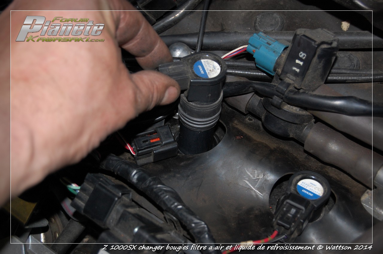

je les est démonté une part une !!
donc on débranche la cosse
après on tire sur le crayon c'est un peu dure il faut le tourner comme on peu

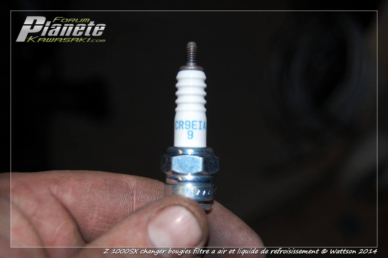

et après on atteint notre objectif changer les bougies après bien-sur l'avoir fait 4 fois l'opération
