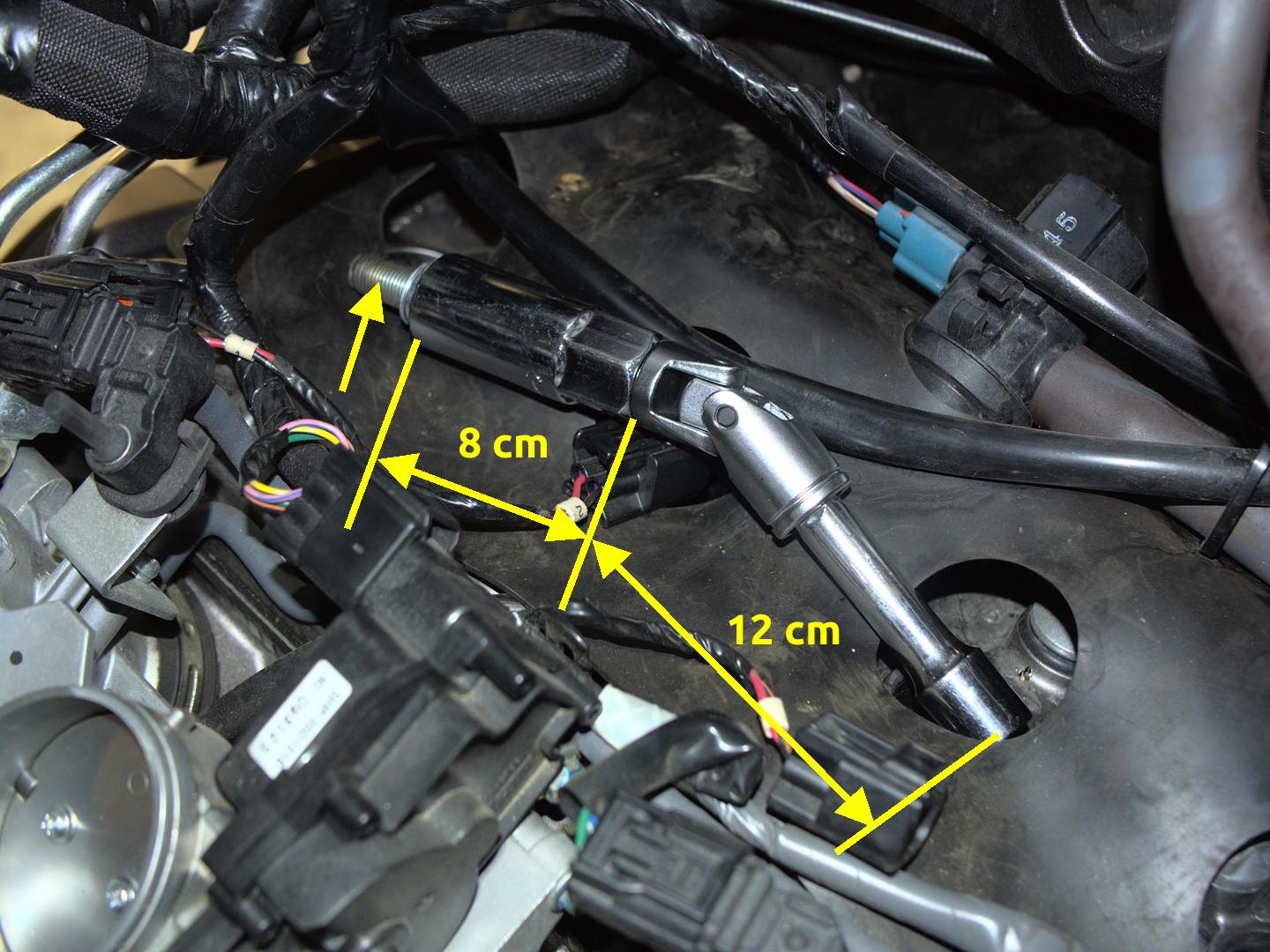

Quel couple de serrage pour les bougies?
Et est-ce que ces dernières sont facilement accessibles? le cadre ne gene pas?
merci
Le Lion
Il faut une clé articulée comme indiquée sur la photo ci-dessus.
Pour le couple, je sers entre 15 et 20mN.
Il faut écraser le joint puis serrer.
Attention aux culots petits diamètres.
