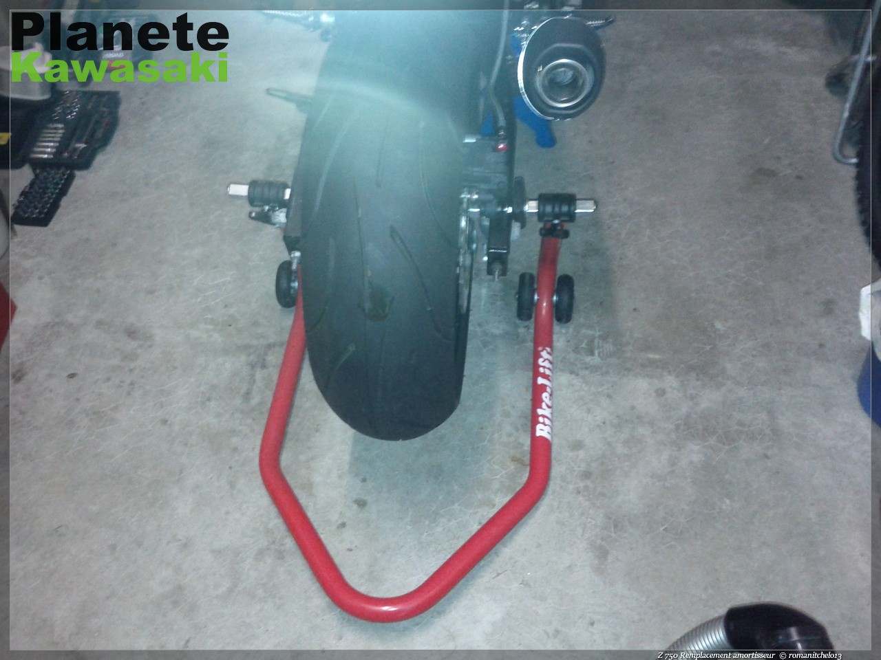

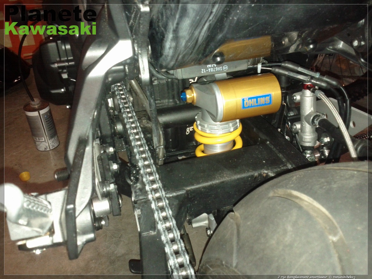

le tuto cocerne le démontage et remontage de l'amortisseur arrière d'un z750 k10 rien de bien compliqué .
ce qu'il vous faut :
-béquille d'atelier avant/arrière.
-2 chandelles / un cric.
-clés 6 pans de dimaétre 6 / clés plate de 14 / 2 clés de 17 au choix plates pipe cliquet.

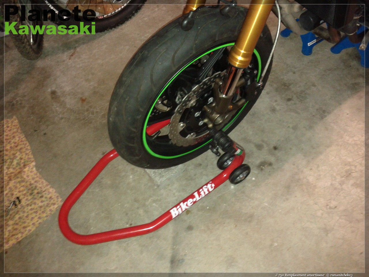

1-commenrcer par levé la moto avec les béquille d'atelier , ensuite utillisé les chandelles mettez les de facon as ce que la moto soit stable et quel ne bouge pas de droite à gauche et quelle ne vienne pas vers l'arrière une fois que vous enléverez la béquille ar cela pourras éviter une chute bête biensur.
2-dévisez les vis du bas d'abord le 14 de l'amortisseur et puis le 17 de la biellette attention car le bras ar vas décsendre maintenant dévisé la vis btr de 6 en haut qui fixe l'amotisseur montez le bras en haut ( perso j'ai mis trois petit pavé sous la roue afin de pouvoir la posé dessus en hauteur pour éviter de porter le bras d'une main et l'amortisseur de l'autre ) sortez l'amortisseur vers le bas et il ne vous reste plus qu'as remonter dans le sense inverse.

Merci pour ces informations. Par contre, tu n'aurais pas pris de photo au moment où elle était sur chandelles? ??? Je serais curieux de voir sur quoi elle reposait...
Edit: tes :up: m'ont devancé. :pouce:
Donc encore :merci: pour ces photos qui vont m'être très précieuses dans peu de temps. ;)

elle i sont plus haut j'ai pas eu besoin de mettre de poid sur l'avant ni de cric comme je t'avé montrez la derniére fois
:ooo: bah mon salop, du öhlins, on ne se refuse rien...

c'est possible, c'est quoi comme amorto un ttx?
romanitchelo13
Amortisseur type de carbon piston diametre 46, avec bonbonne accolée, réglage compression haute et basse vitesse et réglage détente Type : S46PR1C2

  • Je n'ai pas mis ma Z750S sur béquille d'atelier à l'avant, étant donné que ma béquille prend en un seul point sous le té de fourche et ne me semblait donc pas plus stable que de garder la brêle sur sa roue avant. En plus, je pense que le fait de la laisser sur l'avant permet de gagner quelques millimètres de débattement du bras oscillant, ce qui pourrait expliquer le point suivant.
