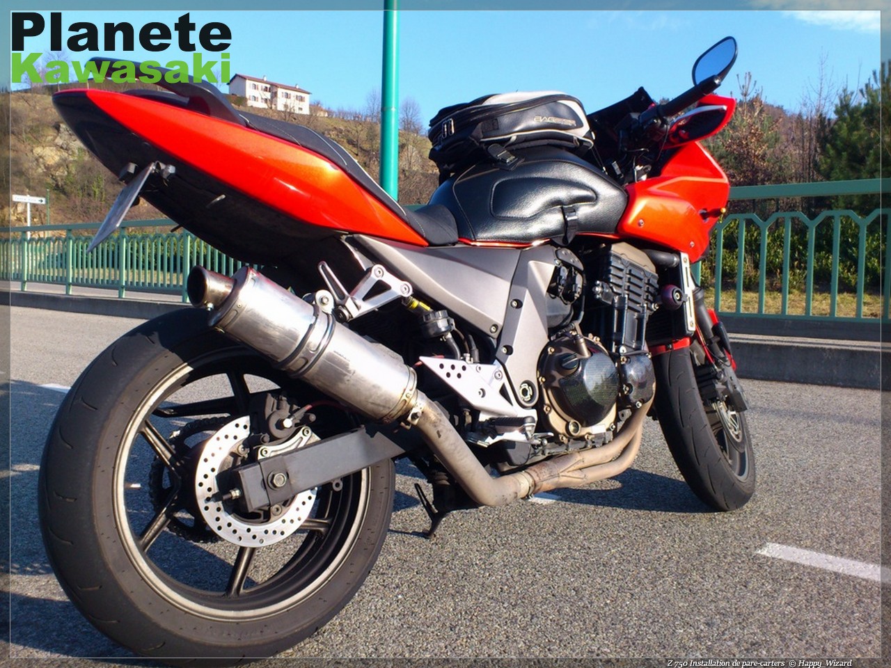

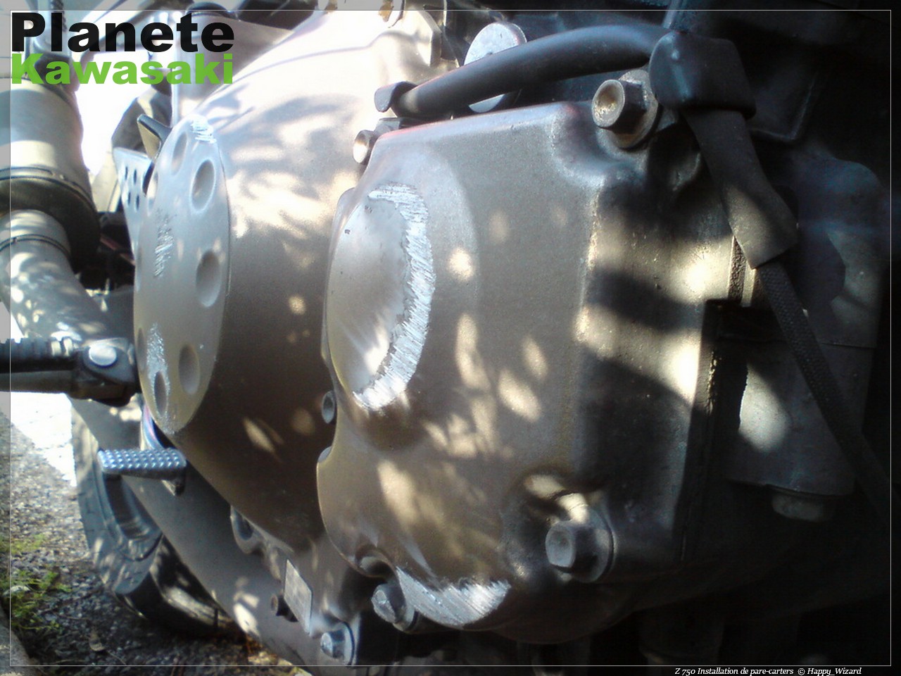

Bon, pour ceux qui n'ont pas suivi, j'ai eu un très léger accrochage avec ma Z750S fin janvier, qui s'est terminé avec une moto qui a glissé quelques centimètres sur un trottoir mal placé. Comme le montre cette première photo, j'ai failli y laisser mes carters droits, malgré les tampons de protections (qui sont eux plutôt prévus pour quand la moto part à l'horizontal sur une route plate).

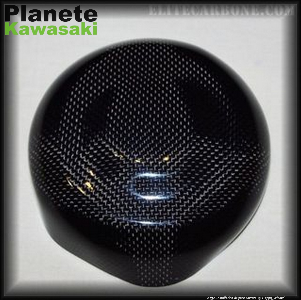

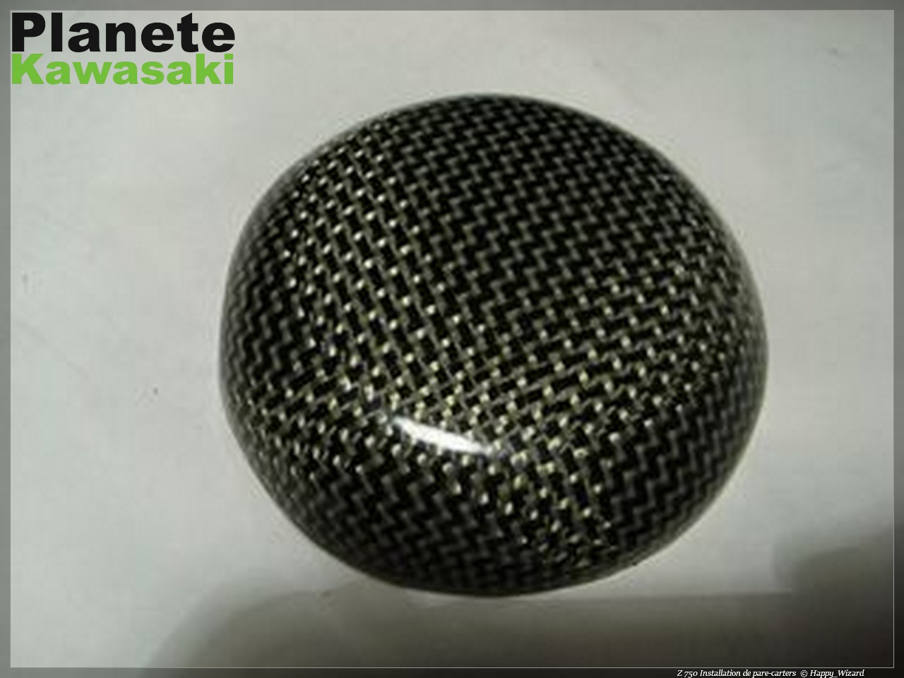

  • Il existe 2 finitions (aspects visuels) chez la plupart des fabricants: le sergé, légèrement jaune (ici à gauche) et le taffetas (à droite).
    La seule différence est visuelle, donc libre à vous de choisir celle que vous préférez.

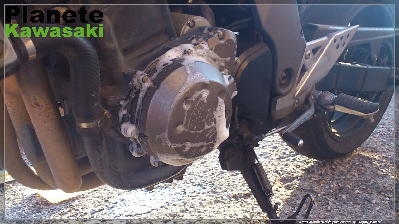

  • De quoi nettoyer le gras et la saleté de la route qui se sont accumulés sur vos carters

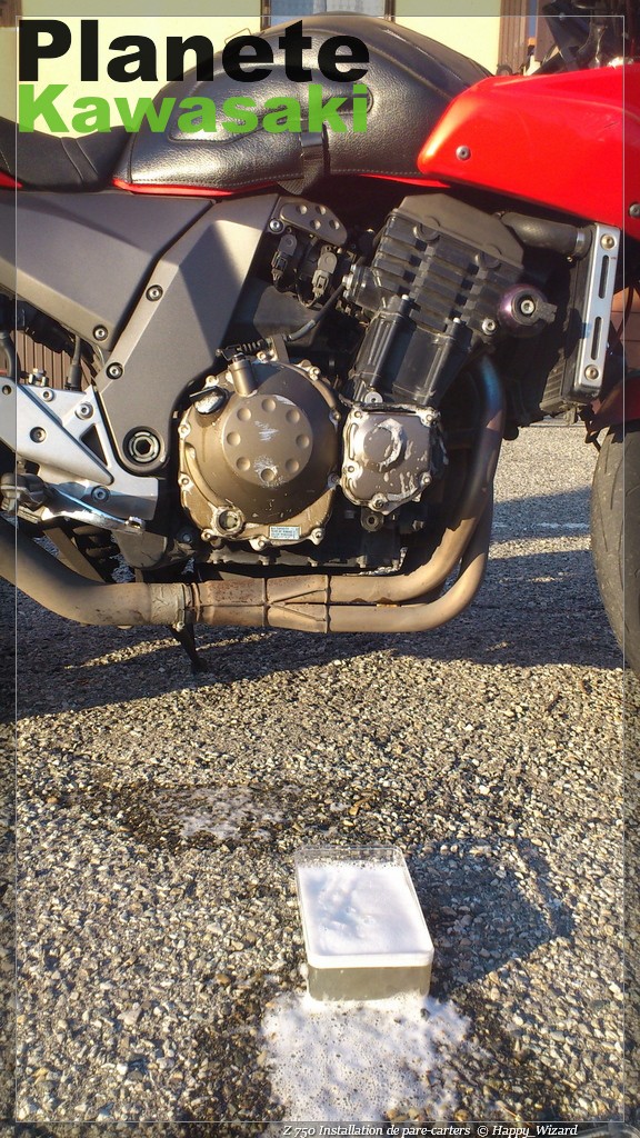

Passons maintenant à l'installation à proprement parler. Ces protections se collent sur les carters. Il faut donc que, comme pour tout collage, les 2 parties à encoller soit parfaitement propres. Dans la plupart des cas, il est recommandé d'utiliser un dégraissant efficace, du style acétone, pour bien nettoyer les carters. Mais vu que je n'avais pas d'acétone et que je suis un gros flemmard, j'ai pris le dégraissant le plus puissant dans ma cuisine et j'ai frotté comme un malade avec un grattoir avant de sécher au micro-fibres:  :-[

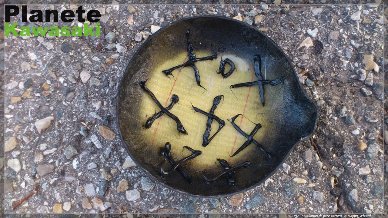

Il faut bien entendu les enduire de colle. Mais comment appliquer cette colle? Et bien il existe plusieurs méthodes:
  • En faisant des petits pâtés de colle un peu partout dans le pare-carter. C'est pas très beau, mais ça on s'en tape un peu vu que ce sera caché. Par contre, l'inconvénient de cette méthode c'est qu'il faut bien appuyer partout sur le pare-carter pendant le séchage pour que les pâtés s'étalent et qu'il y ait vraiment adhérence.
  • En faisant des croix un peu partout dans le P-C.
  • La méthode des pros, en faisant des lignes qui suivent le contour intérieur du P-C. L'inconvénient de cette dernière méthode étant la difficulté à appliquer cette colle, qui est tellement visqueuse que de faire des "dessins" avec devient presque impossible pour des novices.
Et au passage, petite précision de KFS-1:
Citation de: KFS-1 le 14 Mars 2012 à 21:36:10
en generale on ne fait pas de boucle fermée pour qu'en pressant le carter sur la moto, l'air "coincée" entre les 2 sorte sans problemes, et sans chassé la colle...
Mais peu importe la méthode, ce qu'il faut garder à l'esprit c'est qu'il ne faut pas trop en mettre près des bords, sinon ça risque de déborder au moment de la mise en place.
Vous aurez donc compris que j'ai choisi la deuxième possibilité. Voici à quoi ressemblait mon P-C gauche à cette étape:
Non je n'ai pas commencé une partie de Tic-Tac-Toe en haut; c'est juste que j'avais peur de trop me rapprocher du bord si je faisais une autre croix en haut, et donc j'ai fait un petit rond.  ;)

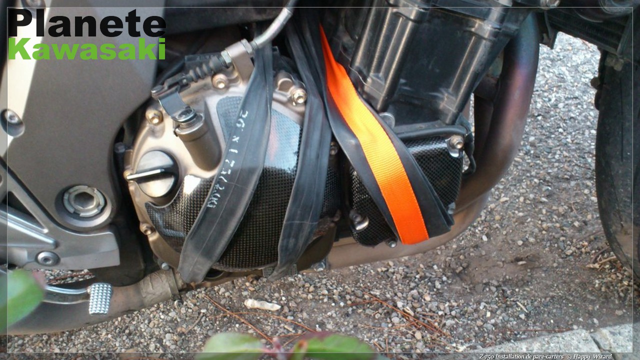

A partir de là, vous avez presque fini. Maintenant, il faut bien sûr mettre les P-C en place et les fixer assez fermement pour qu'ils soient maintenus en contact avec les carters tout en utilisant un matériau qui ne les endommage pas. L'idéal à mon avis c'est de protéger avec un vieux tissus ou du caoutchouc (genre vieille chambre à air de vélo) et de faire passer une sangle à cliquet par-dessus pour bien serrer.
Mais l'inconvénient, c'est qu'on n'a pas toujours assez de sangles pour tout fixer. Du coup pour mon P-C d'embrayage, j'ai pris ce que j'avais à portée de main: des bêtes chambres à air que j'ai tendues comme un malade.

Je suis en train de me fabriquer moi même un carter en carbone kevlar. Je ferais bientôt un tuto ou du moins une explication de mon travail. Si j'peux me permettre quelques commentaires, sur les premières photos que tu as mis, les deux sont du taffetas, le premier un taffetas carbone kevlar et le second un taffetas carbone. la couleur jaune du premier vient du kevlar qui a cette couleur jaune dégueux. C'est d'ailleurs souvent pour cette raison qu'on laisse le kevlar dans les couches intérieures, et le carbone à l'extérieur pour l'effet visuel.
