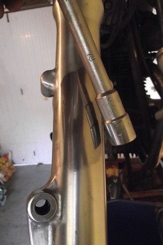

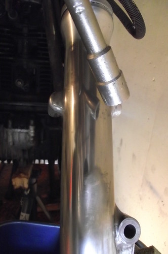

Bon j' ai continuer les fourreaux cet aprem , me suis occupé du gauche , ponçage au 240 , 400 et 600, ça ma pris 6 heures et j' ai mal au doigts  :-D.
un coup de belgom aprés le 400:
un coup aprés le 600:
On voit vraiment le différence que de prés , me restera le 800 à passer et je pense que j ' en resterez la , car le ponçage ben c' est  >/:<  <D

Très beau travail :pouce: mais à ta place je réfléchirais à un moyen de le protéger (genre vernis) avant de remonter le tout, parce que ça risque d'être très désagréable à nettoyer à chaque sortie.  :-\

Oué faut que je vois , y parait que ça perd beaucoup de son éclat quand c' est vernis mais bon , vu le nombre de pièce chrome/poli , je pense le faire pour pas avoir à frotter tout le temps...

J' ai donc terminer le fourreaux gauche au 800 , me reste la laine de fer + belgom a passer et je pourrai m' attaquer au tube de fourche , même procédé que pour les fourreaux  >/:<
Les petites news concerne les clignotants qui sont terminés :) :
l' oxydation était profonde , j' ai du commencer au 80! puis 150 , 240 , 400 , 600 , 800 et laine de fer.
