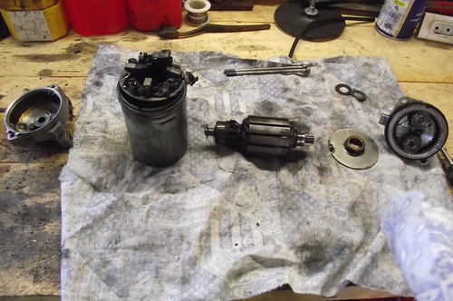

Hier j' ai démonter mon démarreur pour la 5 éme fois... c' est un peu galère car pour le sortir il n' y a que 2 vis à enlever et ce que je soupçonne d' être un capteur de pression d' huile ou le capteur de compte juste devant mais c' est vite fais.
Par contre pour le remonter il faut enlever le cache pignon , puis le carter d' embrayage , et enlever un peu d' huile moteur , puis la remettre une fois tout remonter... alors quand le démarreur ce bloque aprés chaque utilisation c' est vite prise de tête  :red:
Le démarreur démonté:

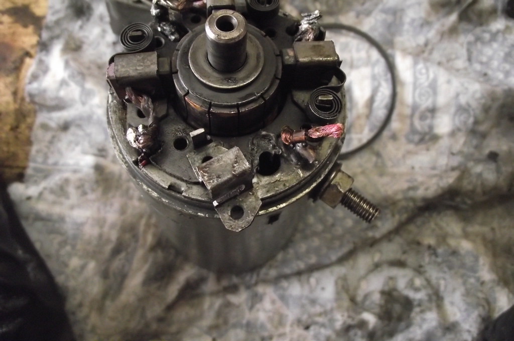

Et voici le coupable :
la plaque sur laquelle sont rivetés les supports de charbon est cassé , donc pas moyen de remettre un rivet , à moins de repercer ailleurs mais il n' y a pas grand place , faut que je trouve une bidouille , et la plaque à l' air d' etre une matiere "bizarre" du plastique ou je ne sais quel alliage  ???
J' ai penser à refaire une nouvelle plaque dans une tôle mais il va falloir que je fasse sauté tout les autre rivets qui sont état pour transférais tout le système sur la nouvelle plaque...j' ai pas trop envie  :sifflet:
Et derrière, il y a quoi? Tu ne peux pas mettre juste une rondelle pour bloquer ton rivet dans autre chose que la plaque? ???
antho14zr7
L'idée du rivet me semble pas mal?? Si ça ne gène pas au fonctionnement du démarreur.

Bon hier aprem' j' ai remis un rivet avec rondelle , remis le charbon en place , pour maintenir le fil électrique dans le charbon il faut le charger en étain , remontage , je met les pinces , lance le démarreur et la...il fume  Oo:
Je redémonte et la...un fil un peu trop long est entré en contact avec le ressort du charbon voisin , le cuivre a fondu et la fixation du charbon a pété  :'(
Hier soir j' ai remis des rivets ou il le fallait , refait les soudures en veillant à ce que rien ne ce ballade , mais au moment de démarrer , le démarreur a fait 3 tours et terminer , j' ai redémonter ce matin et rien de suspect cette fois , je pense que le court circuit la mis KO...

Sinon en faisant quelques recherches j' ai appris quelques truc que je savais pas , comme le fait qu 'il ai des charbons positifs et négatifs:
Deux charbons soudés à la platine comme ceci:
Deux autre à la masse:
Ceux à la masse sont censés être isolé de la platine , ici l' isolation a disparu...
Avant de changer le démarreur ça vaut peut être le coup de virer tout les fils , en remettre avec une isolation propre et réessayer..sauf qu' il faut que je trouve un ressort qui pousse sur le charbon car y en a un qui est mal en point suite au court circuit
