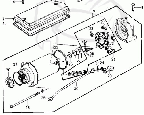

Et en priorité je voudrais que le démarreur fonctionne au poil , je suis pas sur a 100% que la platine et les charbon sois en cause , car une fois sorti le démarreur est très dur à tourner a la main , il faut que je me trouve un éclaté , j' ai ça:
Mais il manque des détails...

J' ai réussi a faire en sorte que le démarreur sois moins dur a tourner en déplaçant des rondelles et en n' en rajoutant , merci tonton qui ma expliquer à quoi elle servait :)
Par contre les charbons finissent pas coller quand même , sans que la moto démarre..
