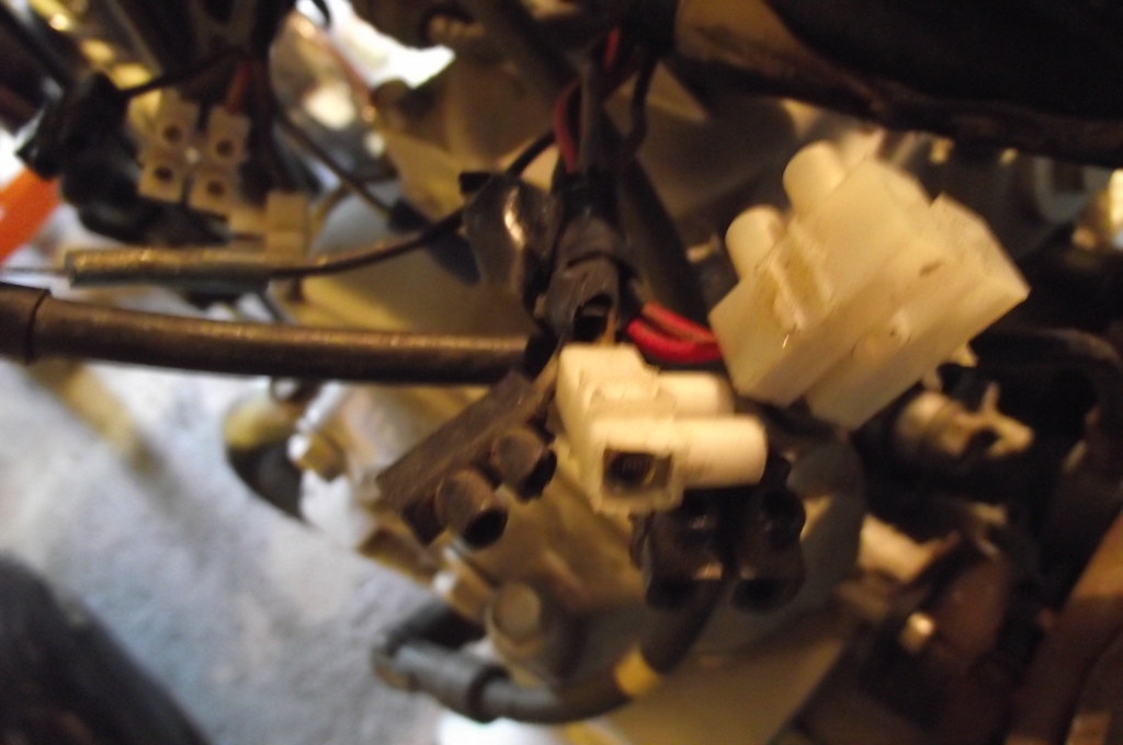

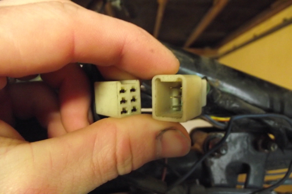

Ce qui m' embête un peu plus , c' est le branchement de mes commodos , sur MM1 j' ai de belle fiches :
Sur MM2 ce sont des dominos :
Donc j' aimerais remettre des fiches comme d' origine ,
vous avez une idée ou je peux trouver ce type de fiche?
Elles n' ont pas l' air démontable , mais je n' ai pas voulu forcer non plus...

sinon, peut etre que chez kawa ils peuvent te les avoir les connecteurs. a toi apres de mettre les cosses sur les fils et de les rentrer dans le connecteur.
sinon, chez "wurth" tu peux trouver des connecteur etanches en 2, 3, ou 4 fils...
c'est ceux que j'avais utiliser pour cabler mon phare de z sur le zr7 (dasn ma signature y a le lien, et les photos page1 normalement..)
