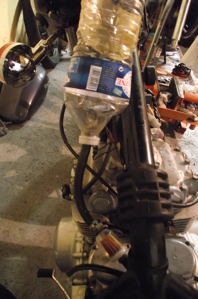

Bon comme prévu j' ai mis en place un réservoir artisanale sans robinet :
Du coup j' avais bien un manque d' essence , plus besoin du starter! Je vais me débrouillez pour mettre un robinet à gravité.
Mais...toujours un problème de ralenti... , il reste à 4000 trs... si je met un peu le starter le ralenti descend
Quand les carbus était montés sur MM1 j' avais pas ce soucis.. je comprend pas..

Bon je crois avoir trouver   :houra:
J' ai démonter les carbus , les pipes , elle était serait avec des vis cruciforme , j' ai remis de la btr , et un truc tout con....
J' avais virer le robinet , mais j' avais pas condamner le tuyau de dépression , la voila la prise d' air !
J' ai tout remonter , elle tient le ralenti nickel , y a plus qu' à régler tout ça  :D
Et faudra que j' achète un robinet car la j' ai virer le système de dépression à l' intérieur mais du coup il est toujours ouvert...

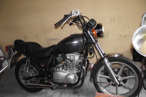

merci tu va la faire rougir et moi je l'aime bien en noir... :-[
djbanes
non le pull il est blanc (comme dit Graziella)
Wimps
Ah oui elle est propre ta meule  :)
En voyant tes photos je me suis rendu que j' avait pas le guidon d' origine  :-\
