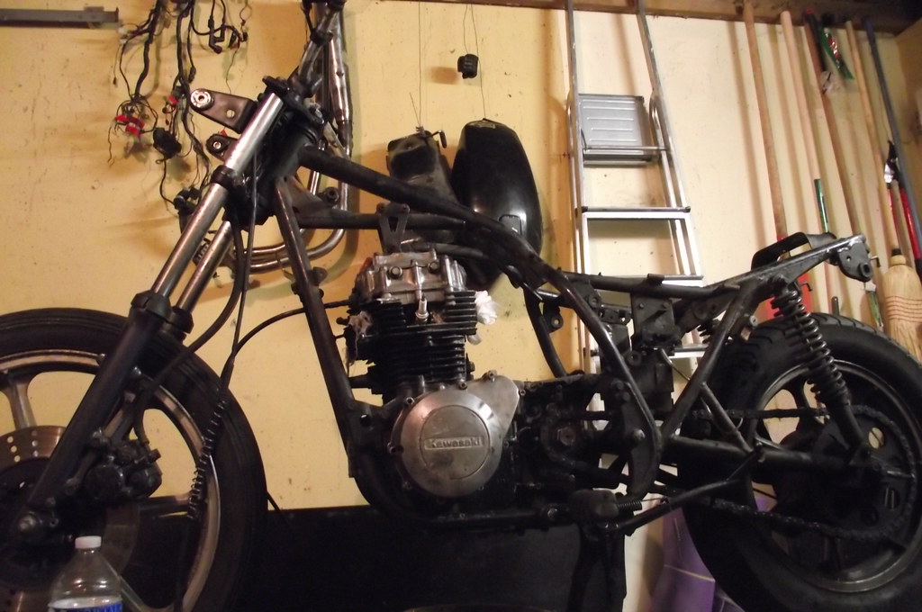

ça ma remotiver de voir partir MM2 en réglages , et puis j' ai plus de places , je me suis donc remis sur MM1. :)

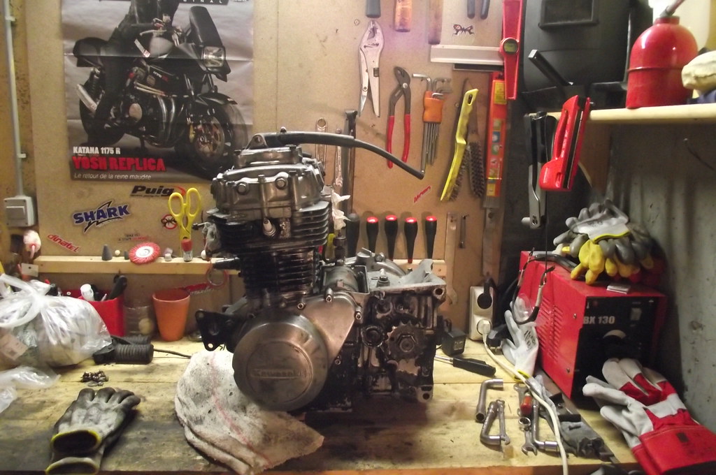

Je suis pas encore sur de ce que je vais en faire , j' ai très envie d' en faire un bobber mais j' ai peur que ça me coute trop cher , enfin bon je me suis dit que je la garde pour pièces ou que je la continue il faut que je la désosse donc ce soir j' ai sorti le faisceau électrique , les feux , passage de roue , pots et quelques bricoles;
Prochaine fois je pense sortir le moteur , je sais pas combien ça pèse , à votre avis tout seul sans moyen de levage ça le fait?
Je devrait recevoir en fin de semaine les joints d' échappement du zr7 et ce serait cool que la table soit libre ce weekend pour pas me faire chier sur les genoux  >/:<
sortir le bloc seul, ca depend de ta carrure...

:-D  <D + -> ça peut peser combien??
ca depend des blocs, mais un bon gros 6 en ligne  de honda cb, ca doit fleureter les 80kg sans problemes je pense...

Je vais emprunter un palan 1 t au boulot ça devrait suffire     :-D
Car bon je suis pas pourri non plus mais si je peut eviter de me faire chier  :sifflet:
Wimps
Bon j' ai ramener le palan dans mon sac à dos , put** y aurait pas fallu que je fasse 200 bornes  <D
dès que je pencher un peu j' imaginer le sac  péter  :-\ du coup mode poireaux  :-D
Et en plus je m' en suis pas servi... un peu de mal à monter le moteur sur l' établi quand même mais ça la fait :)
Maintenant faut que je me fasse une liste des truc à vérifier sur le moteur...
Mais une question , pour les joints moteur vous penser quoi de faire des joints dans du papier à joint? c' est correct  ou c' est de la four?
