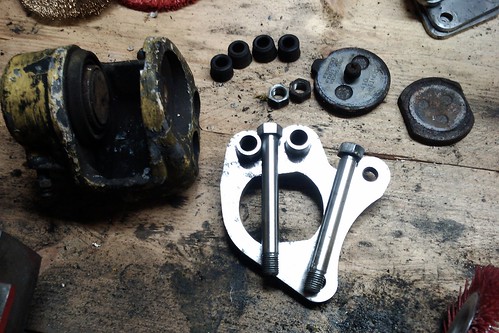

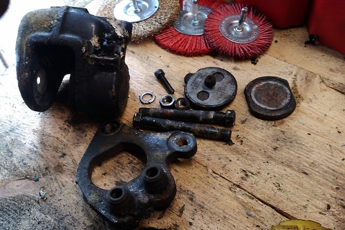

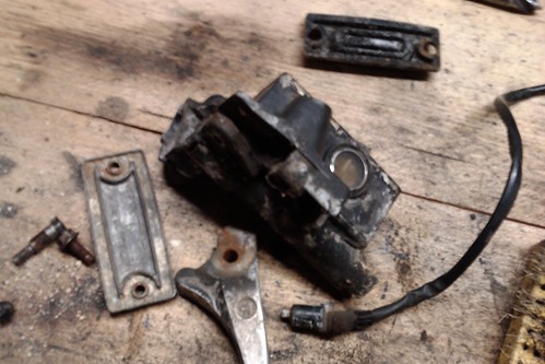

Donc je me suis mis sur sur l' étrier avant et le maître cylindre:
Toutes les pièces , même les vis ont était peinte , comme il y a de la rouille je vais tout décaper:
Mais je ne sais pas comment remonter l' étrier , dois je repeindre toute les pièces? ou juste les graisser?
c' est comment d' origine en générale?

Sinon j' ai finis de décaper le maitre cylindre et l' étrier , un peu d' huile du cellophane et les voila stockés en attendant la peinture , j' ai d' ailleurs eu confirmation que tout est peint d' origine.
