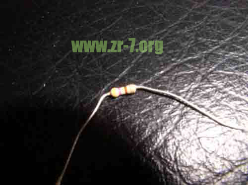

Pour effectuer cette modification, vous aurez besoin d'une résistance de 470 ohms.
Ce type de composant peut être acheté chez un vendeur de composants électroniques et ne coûte de quelques centimes.
Voici une résistance de 470 ohms
Sa valeur est identifiée par les traits de couleurs :
Jaune = 4,    Violet = 7,   marron = fois 10   d'où   4 et 7 = 47  multiplié par 10 = 470 ohms
