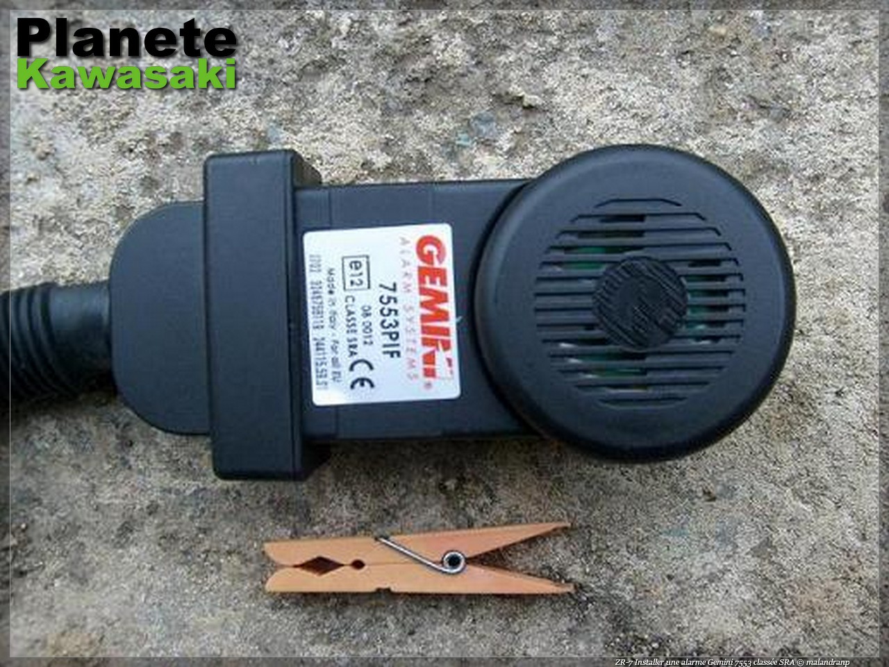

J'ai trouvé sur E Bay une alarme (neuve) SRA GEMINI7553 à un prix très intéressant (149 eur). Après m'être assuré auprés du vendeur que sur la facture figurerait bien la mention SRA et que je pouvais bien installer l'alarme sur une moto je la commandais et la recevais 2 jours après.
Je vous propose de vous montrer comment j'ai installé cette alarme sur ma ZR7...

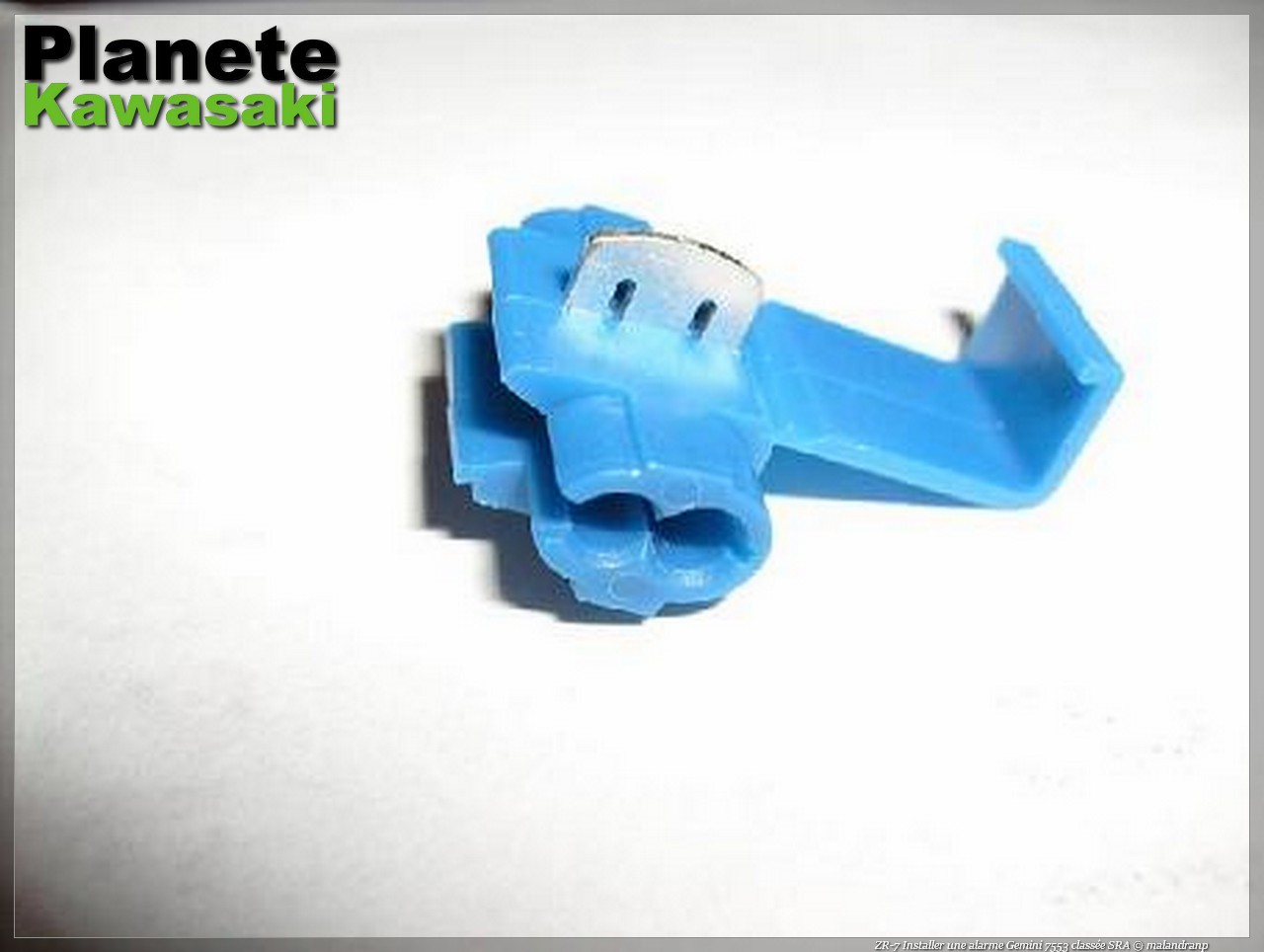

Pour la majeure partie de connexions j'ai utilisé des connecteurs de ce type

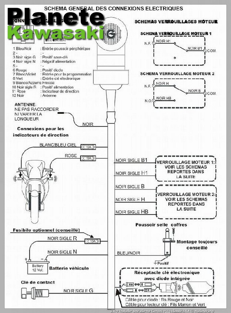

Ci-dessous un schéma général de l'alarme

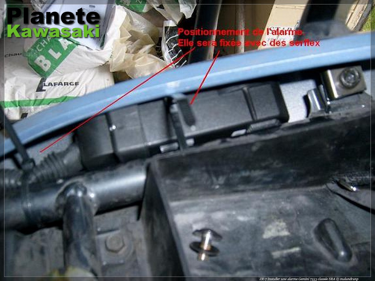

J' ai placé l'alarme sous le siège arrière du coté droit.

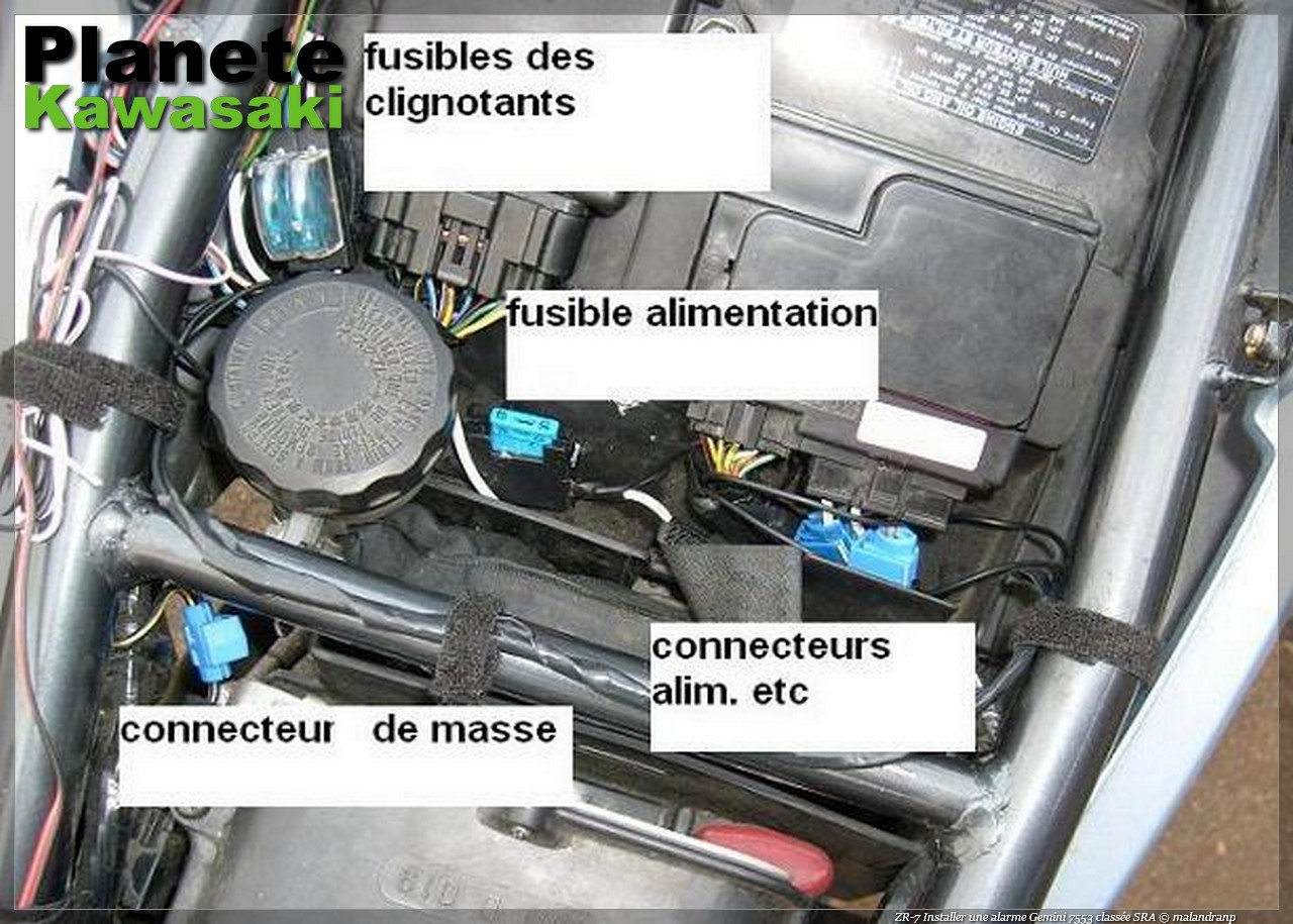

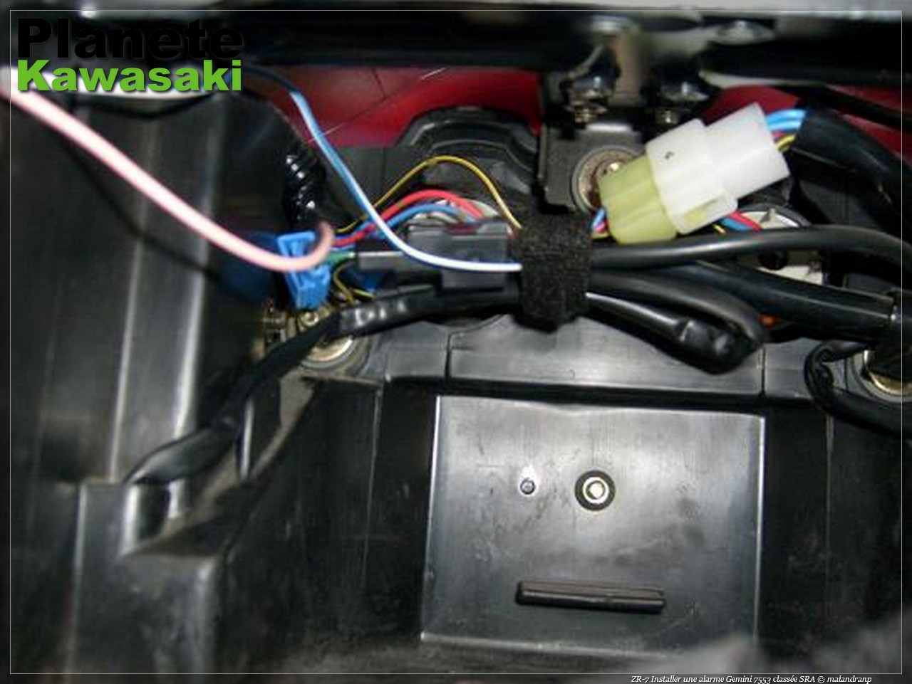

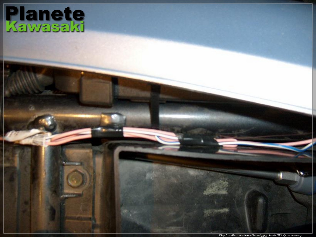

1ère étape : Connecter le fil blanc bleu et le  fil rose de l'alarme sur les clignotants au fond du coffre  sous la selle. En suivant les fils on trouve quels sont les fils positifs des clignotants. Rq : Sur ma ZR7 les fils de masse (ou négatif) sont tous noir avec un filet jaune.
Photo du faisceau sous la selle
Photo du fond du coffre sous la selle, il faut se connecter sur les câbles positifs des clignotants

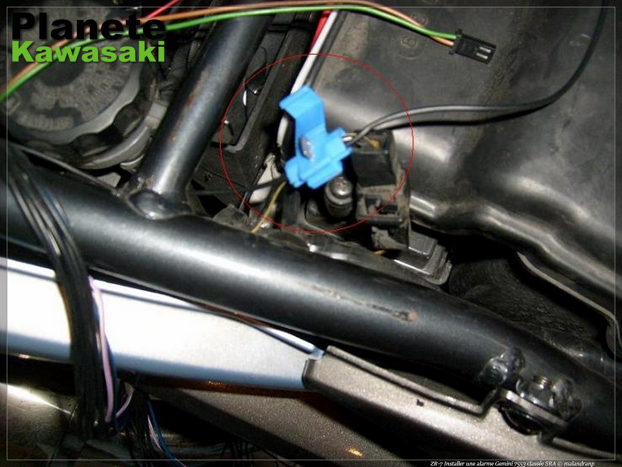

2 ème étape : Le fil noir repéré "N"  de l'alarme a été connecté à la masse pour cela j'ai utilisé un connecteur que j'ai branché au câble de masse noir/jaune placé vers le réservoir de liquide de frein. (cf photo).
Rq: on aperçoit deux câbles, l'un vert et l'autre marron qui proviennent de l'alarme. Ceux-ci ne sont pas utilisés avec cette alarme et  resteront non connectés.

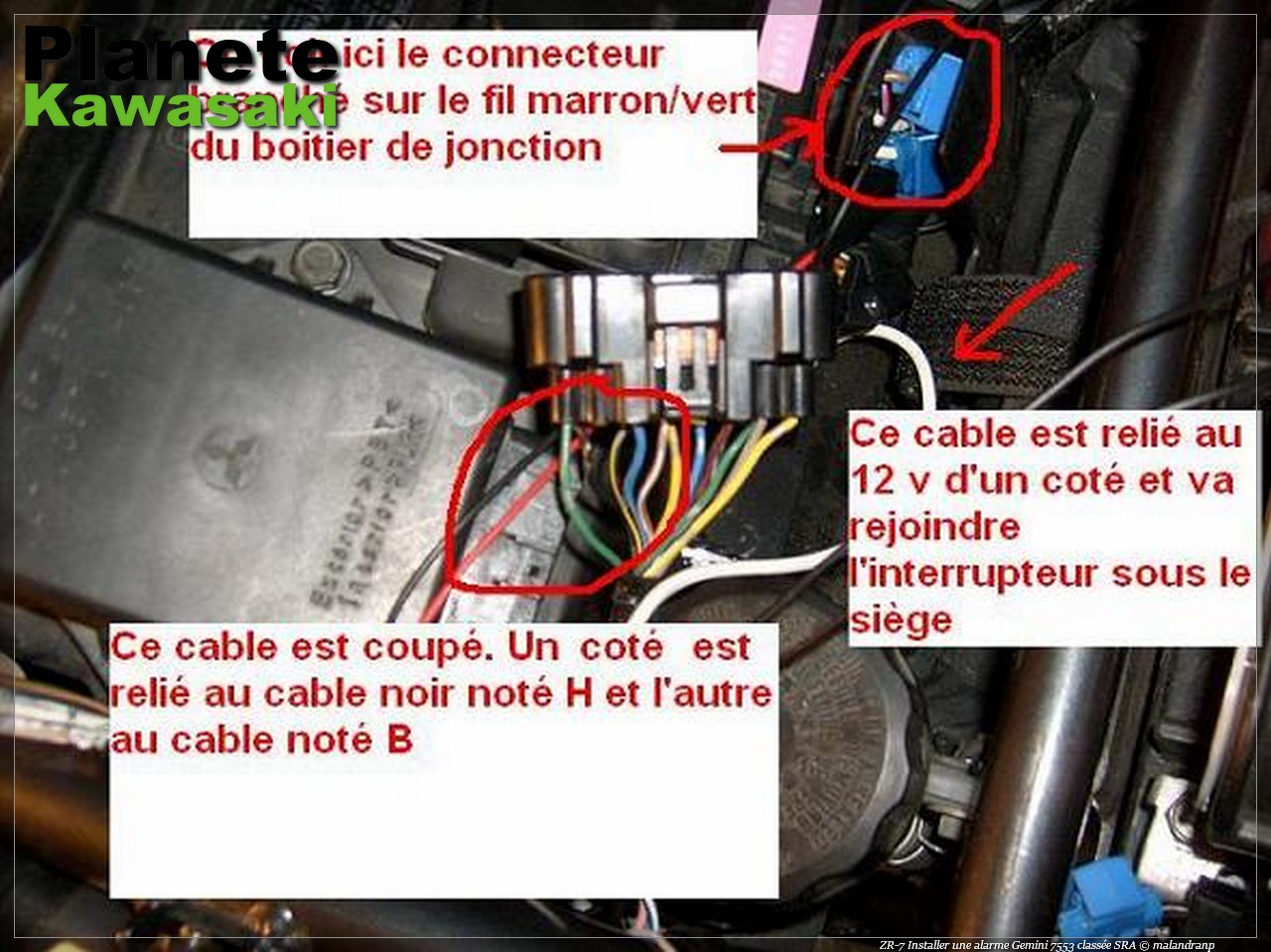

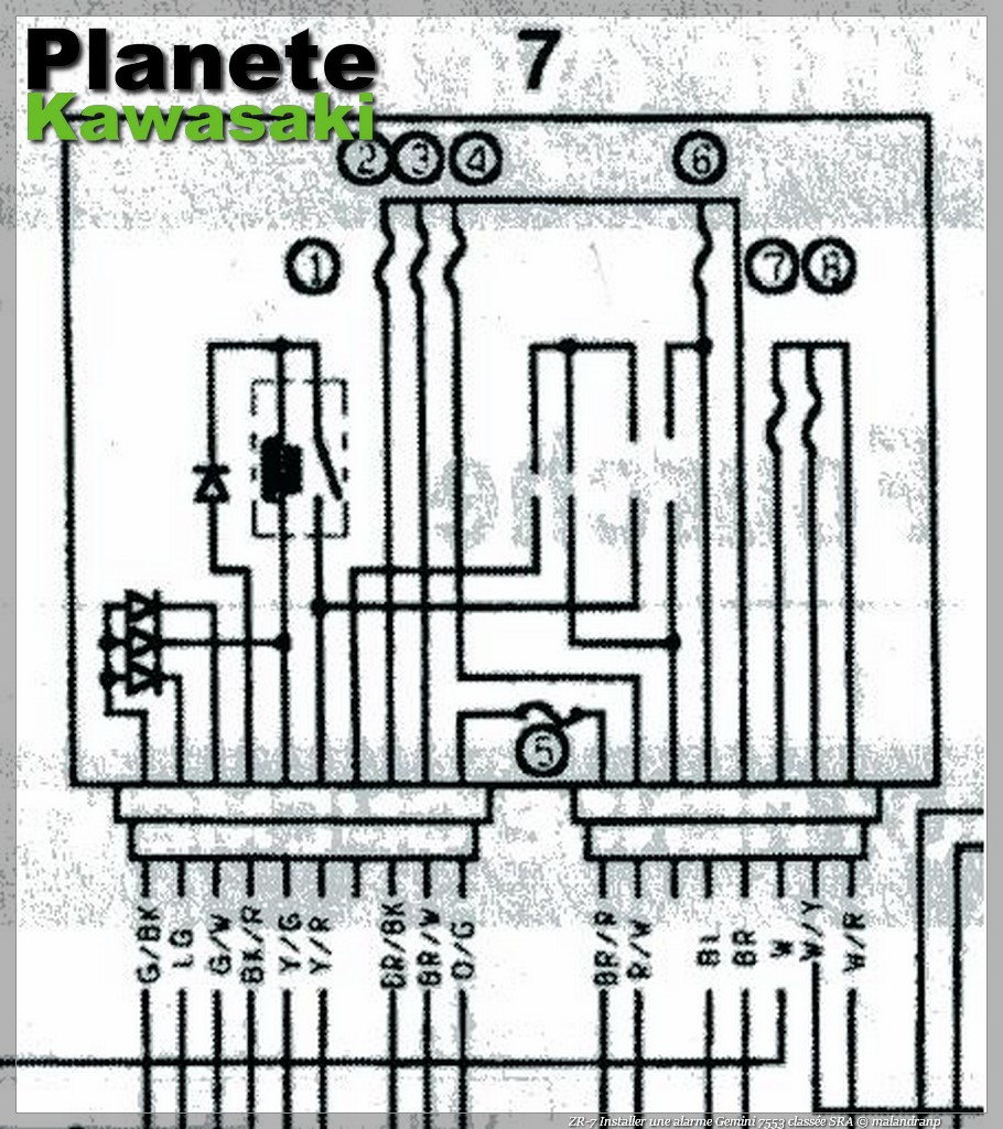

3ème étape : Le fil noir repéré "R"  est connecté sur le gros fil Blanc/rouge (noté W/R sur le schéma ) sur le boitier de jonction (boitier de fusibles) Le fil noir repéré « G » est relié à un fil alimenté uniquement lorsque le contact est mis. Pour cela, nous relions celui-ci au fil marron/vert du boitier de jonction. ( cf photo)

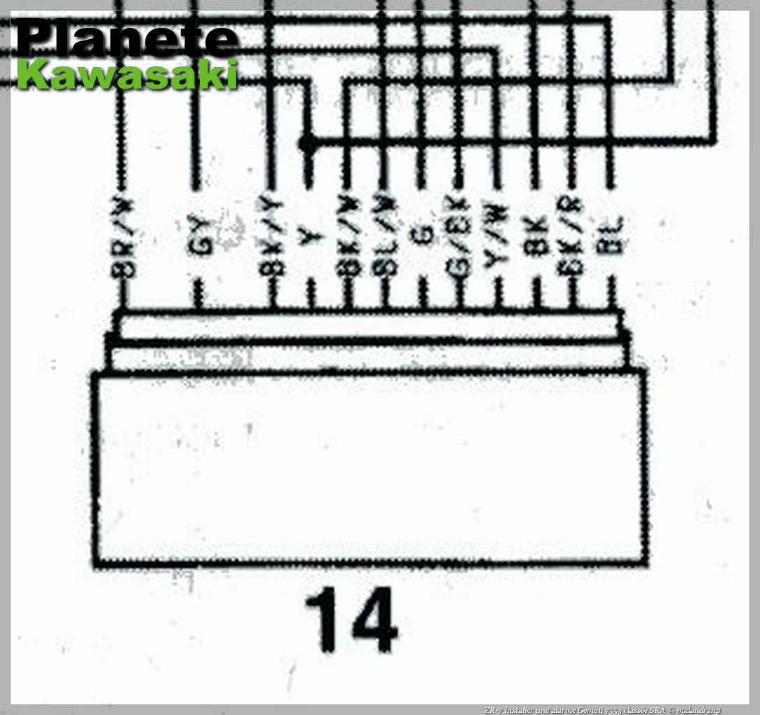

4ème étape : On coupe ensuite le fil blanc/marron (noté BR/W  sur le schéma) du boitier de jonction. A une extrémité on connecte le câble de l'alarme noté B1 et le fil repéré H1 à l'autre extrémité. Pour ces connexions, j'ai utilisé des sucres.
Schéma du boitier de jonction
5ème étape  : Couper le fil vert avec des anneaux gris (noté G sur le schéma) se trouvant sur le boitier d'allumage et connecter le fil repéré avec le sigle « H » sur une extrémité et le fil repéré « B » sur l'autre extrémité.

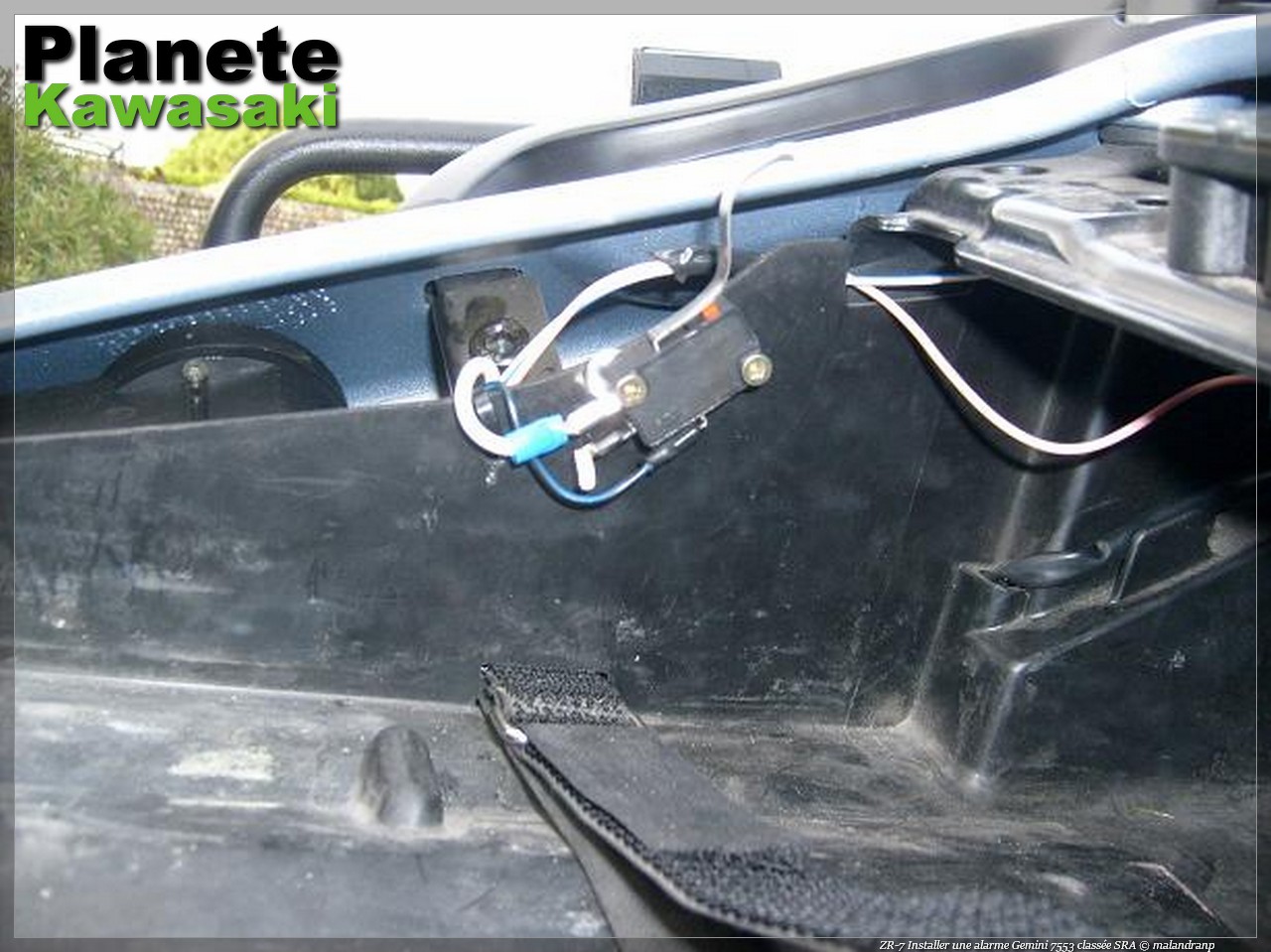

6ème étape : on installe l'interrupteur (du type bouton poussoir, il faut que le mécanisme reste en position fermé uniquement lorsque le siège est positionné) sous le siège arrière. Une patte de cet interrupteur est relié au +  12 v l'autre au câble Bleu/Noir de l'alarme.

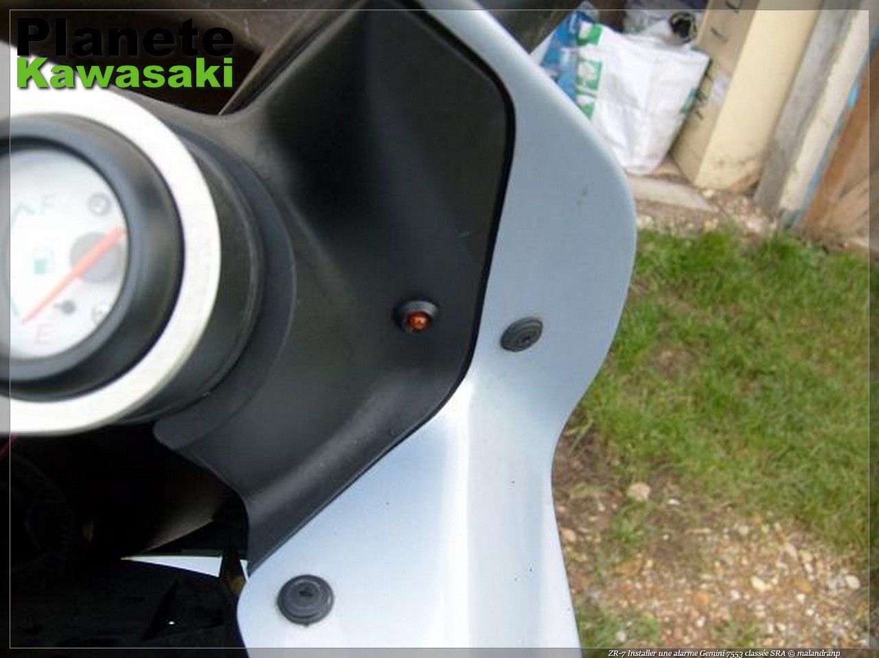

7ème étape : Il reste à brancher la diode rouge au connecteur de l'alarme. J' ai percé puis installé la LED sur la bulle à l' avant. J'ai ensuite fait passe le câble sous le réservoir pour venir rejoindre enfin le connecteur de l'alarme sous le siège.

Juste une question, où as tu trouvé tes connecteurs bleus ?  :)
malandranp
J' en ai acheté chez feu vert et chez Leclerc Auto. Faut avouer que c'est drôlement pratique et rapidement installé.
