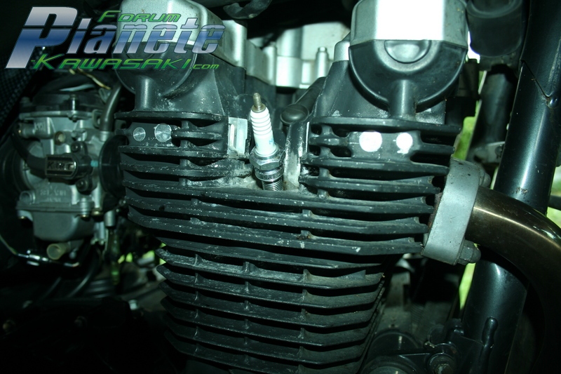

Alors, 1ere étape, on enlève les anti-parasites :
Vous devez donc avoir ça :
A ce moment, il peut être utile de nétoyer le moteur, autours des bougies. Cela évite de faire tomber des cochonerie dans le moteur.

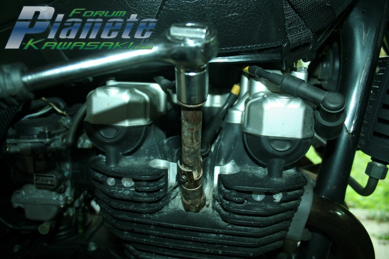

2ème étape, on enlève la bougie, à l'aide de la clé à bougie et de la clé dynamo ou à cliquet. Ici, j'ai utilisé la clé à bougie qui se trouve dans la trousse à outils du ZR7 (Oui je sais, elle commence à se faire vieille, mais j'ai cassé ma vraie clé à bougie en roulant dessus ...  Oo: :tache: ).
Si la bougie ne vient pas toute seule, il est inutile de forcer comme un âne ! Vous risquerez d'abimer le filetage. Il est préferable de donner des petits coups francs pour la débloquer.
La, on est content, parce qu'on a réussi à enlever la bougie !

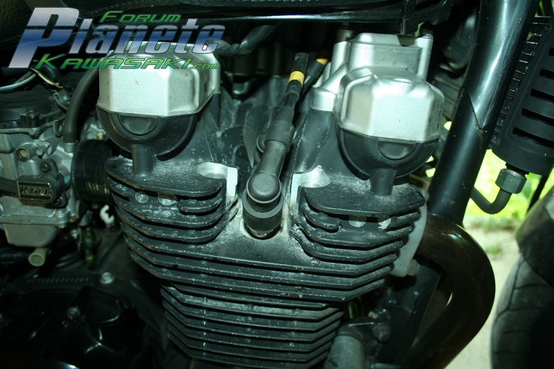

Il ne reste plus qu'a remettre l'anti-parasite
Et maintenant que c'est fait pour la première bougie, c'est exactement identique pour les 3 autres, celles des cylindres 2 et 3 étant plus chiante car moins accessibles.
