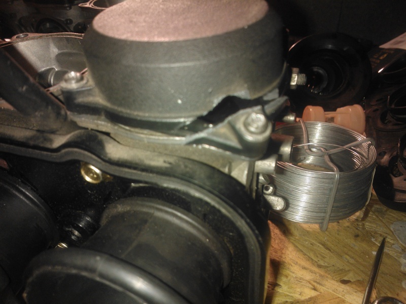

Coté carburation: j'ai eut des surprise, un de mes chapeau full est félé, et là ou il se fixe c'est félé aussi (sacré prise d'air) donc j'ai pris la rampe que j'avais en rab, j'y ai glissé les giqleurs principal plus gros et des chapeaux bridés

Une photo de l'incriminé (ce n'était pas fendu comme sa mais sa commencais...)

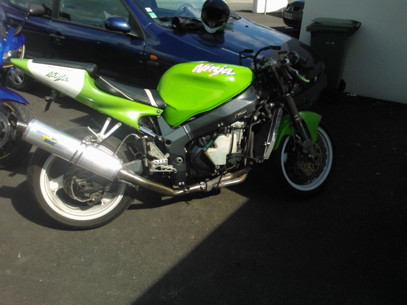

Et une photo de la brelle en ce moment, j'ai pas encore fini ...
Nono94
Sympa sans la tdf...
Effectivement la pièce à pris un coup...
