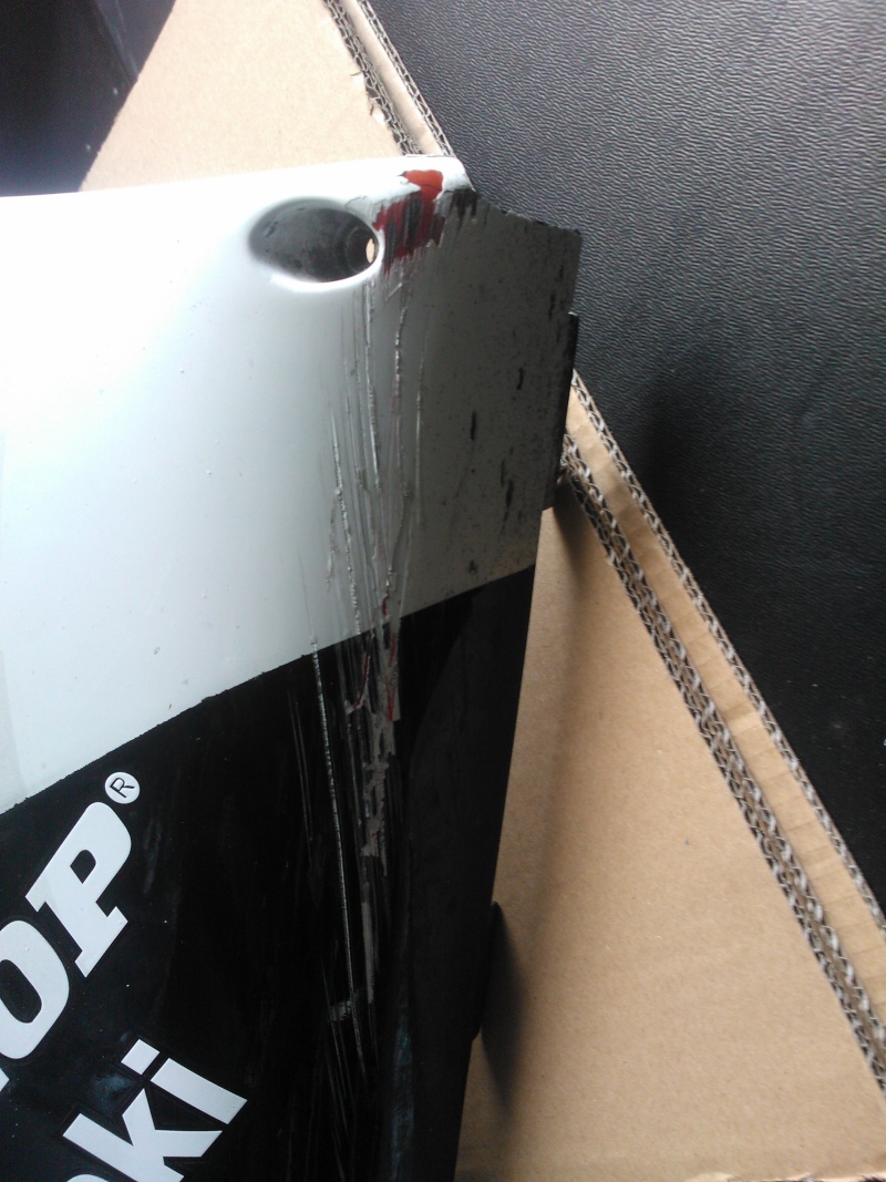

Encore une des ces  ******** de trotoir trop haut qui m'a destroy mon flanc  :'(
Bon le noir c'est pas très grave je sais que c'est un RAL, mais le blanc nacre, pour refaire une bombe ....youhouuuu je connais même plus la ref   :-\

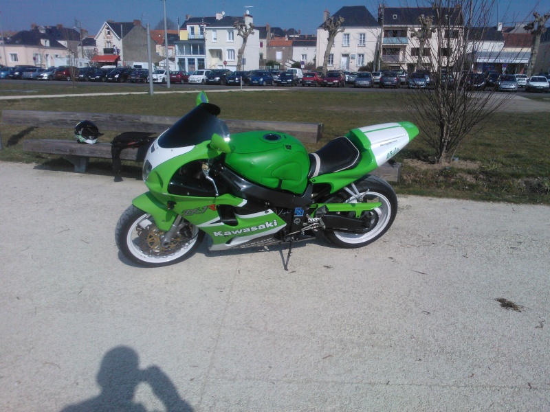

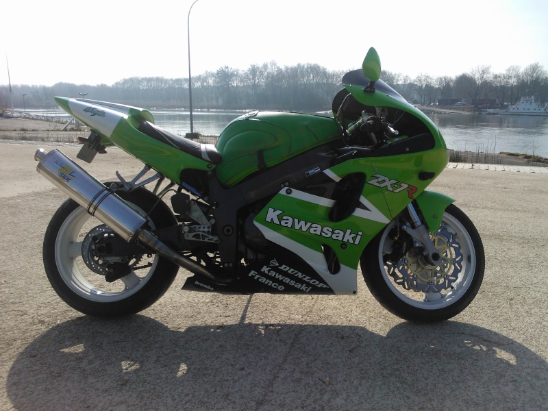

je rajoute a sa 2 photos prise lors d'une pose dej au taf:
