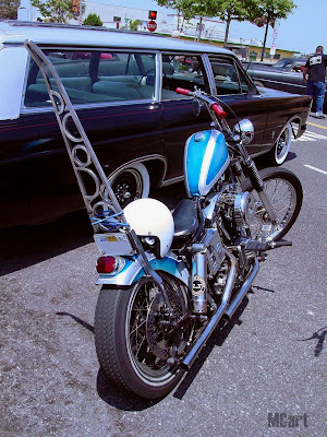

elle fait un peu sissy bar ta poignée non?
