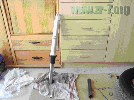

Citation de: Hotcmel le 03 Juillet 2006 à 20:02:23
Reprenez le tube dans le bon sens, l'ouverture vers le haut et comprimez le (enfoncez le tube dans le fourreau jusqu'à ce que ça butte).
On ne remet pas le ressort ni le tube pour l'instant.
Versez de l'huile de fourche, pas tout à fait ½ litre, par le haut du tube.
Pompez quelques fois le tube dans son fourreau pour que l'huile descende bien au fond.
Pour mesurer la quantité, prenez un mètre rigide et enfoncez le doucement dans le tube.
Quand le bout du mètre touche l'huile (à cette longueur, on peut le voir), il doit rester exactement 9 cm jusqu'en haut du tube.
Versez doucement en arrivant vers la hauteur souhaitée et rajouter par petites doses.
Si vous en avez déjà trop versé, on peut en retirer en trempant un pinceau ou un sopalin dans le tube.
Quand la quantité d'huile est correcte, tirez le tube du fourreau et replacez dans l'ordre, le ressort, la rondelle et le tube intérieur.
Revissez le bouchon du tube en comprimant le ressort.
Vissez jusqu'à la butée (on serrera correctement plus tard).
