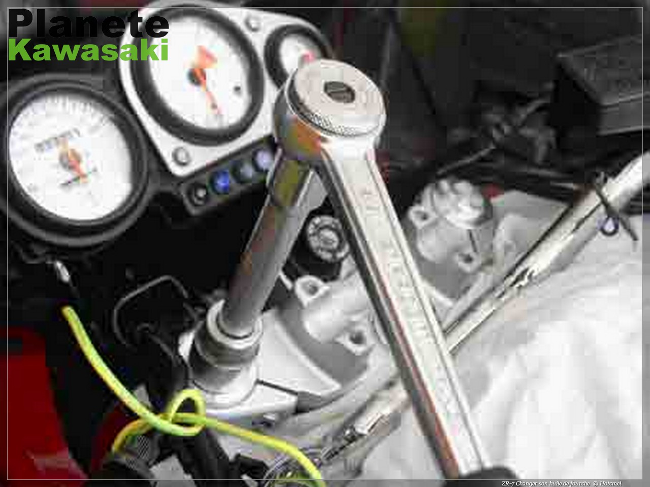

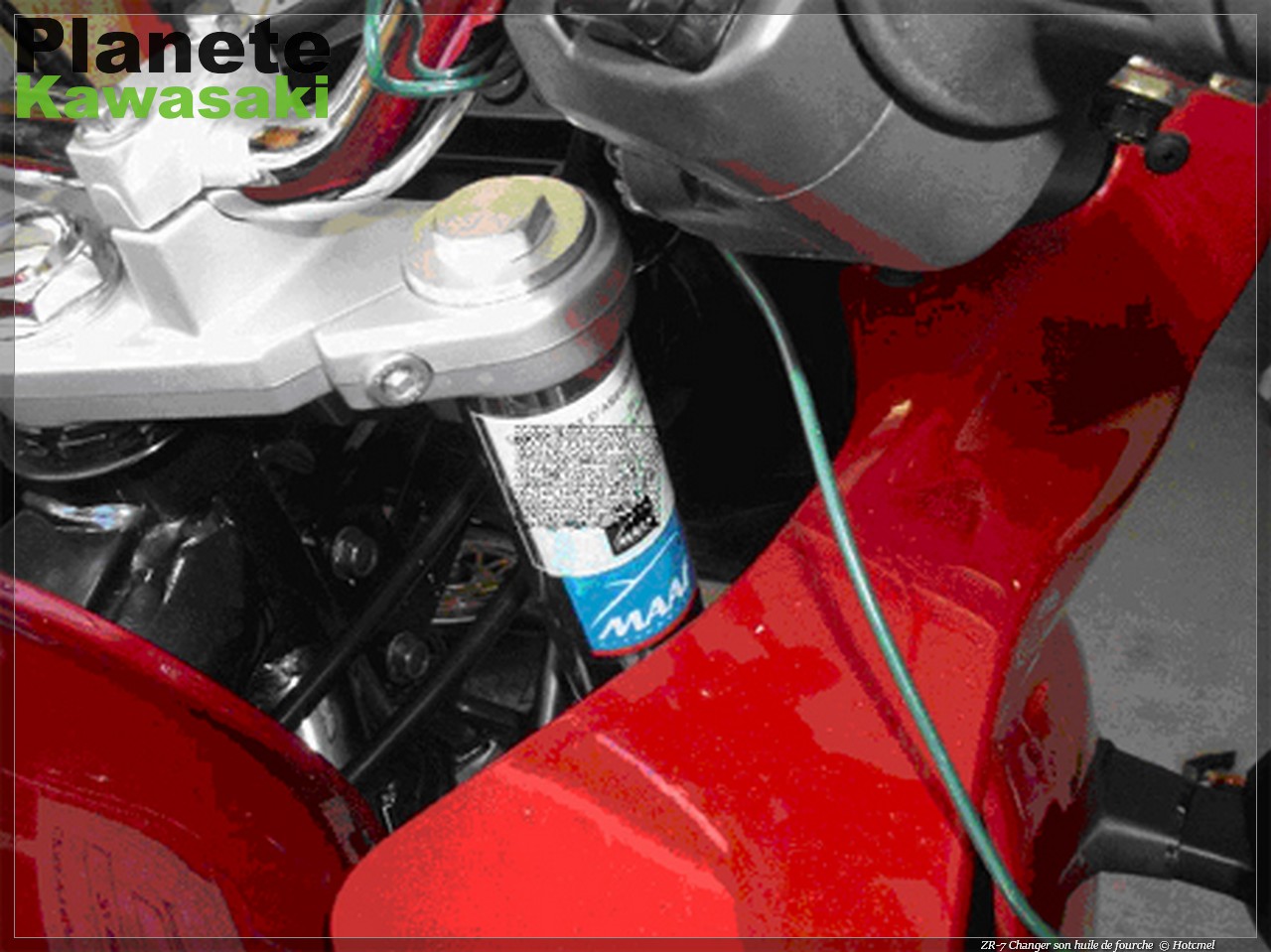

On débloque ensuite les bouchons supérieurs des tubes de fourche.
Attention : ces bouchons sont en alu donc en métal très tendre.
Ne tentez pas de les débloquer avec une clé à fourche qui s'appuie sur 2 pans au lieu de 6 et qui va vous foirer à coup sûr l'écrou.
Pour ma part, j'utilise une douille de bonne qualité (je ne cite pas de marque... mais elle se voit sur la photo !) diamètre 22.
Ca m'oblige à démonter le guidon mais je préfère plutôt que d'abîmer l'écrou.

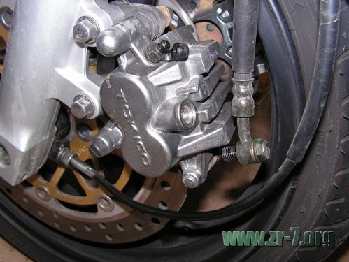

On démonte ensuite les étriers de freins. (2 vis par étrier)
Il est déconseillé de les laisser pendre au bout de leur durite, ça risquerait de provoquer des fuites.
C'est le but du fil que vous voyez sur la photo ci-dessus : il sert à attacher les étriers au guidon le temps de la vidange.
J'emploie un bout de fil électrique qui traînait par là mais vous pouvez employer ficelle, fil de fer, etc...
A partir de ce moment, NE PAS TOUCHER AU LEVIER DE FREIN.
Ca aurait pour conséquence de resserrer les plaquettes dans l'étrier donc galère ensuite pour les ré-écarter voire même d'avoir de l'air qui entrerait dans le circuit d'où purge obligatoire.

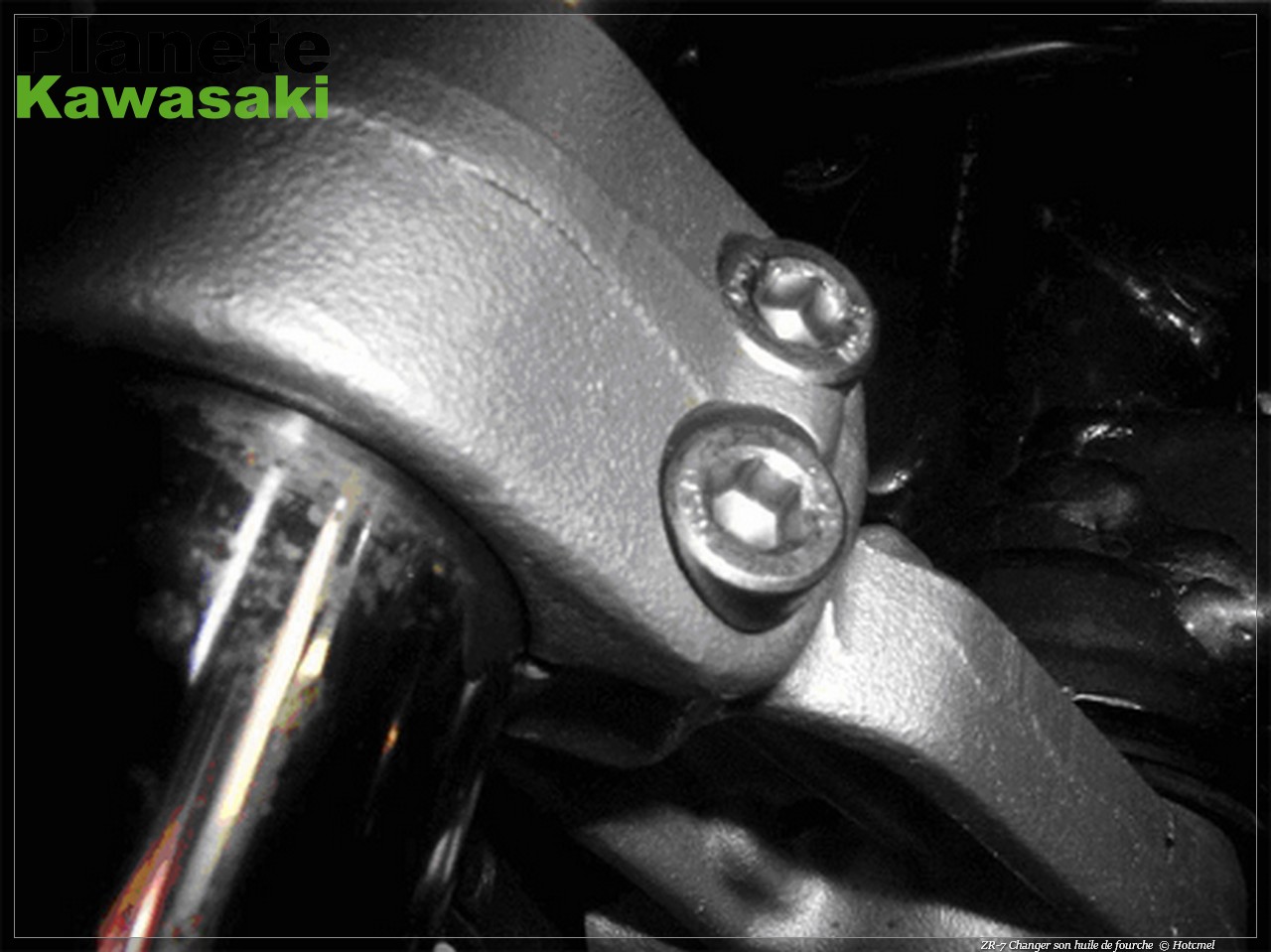

L'étape suivante est le déblocage des vis de bride des tubes de fourche.
Rappel : on se contente de débloquer mais il faut resserrer un peu pour que rien de bouge pour l'instant.
Pour chaque tube, 2 vis sur le té inférieur
et 1 vis pour le té supérieur.
Sur la ZR7 N, les vis du bas, c'est du gâteau, les vis sont bien accessibles.
Sur la S, c'est un peu plus compliqué, il faut passer par le dessous de la tête de fourche pour accéder aux vis mais ça reste très faisable.

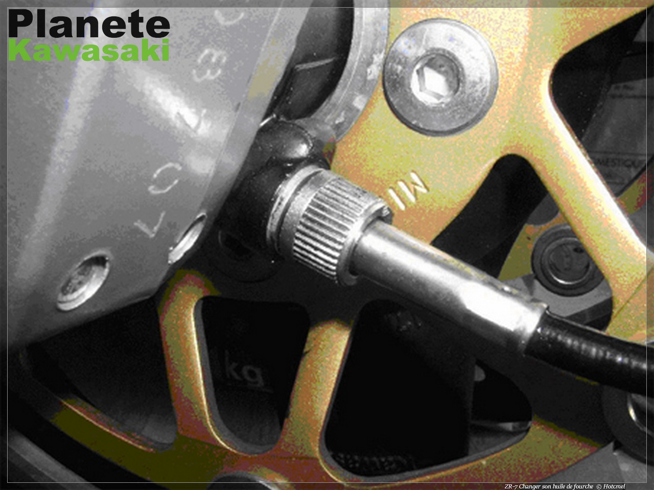

Pour finir les démontages préalables, on dévisse et on déboite le câble du compteur de vitesse au niveau de l'axe de roue coté gauche.

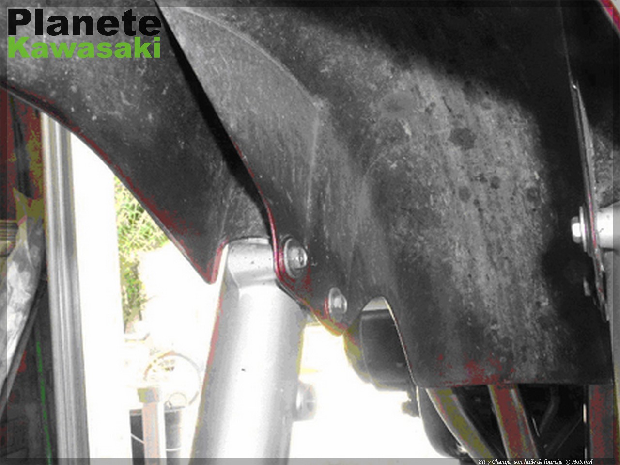

On enlève alors le garde-boue : 2 vis de chaque coté à l'intérieur du garde-boue

Desserrez  les 2 vis de bride des tés inférieurs et en tenant le tube d'une main, desserrez la vis du té supérieur.
Le tube peut maintenant coulisser et sortir des tés vers le bas.

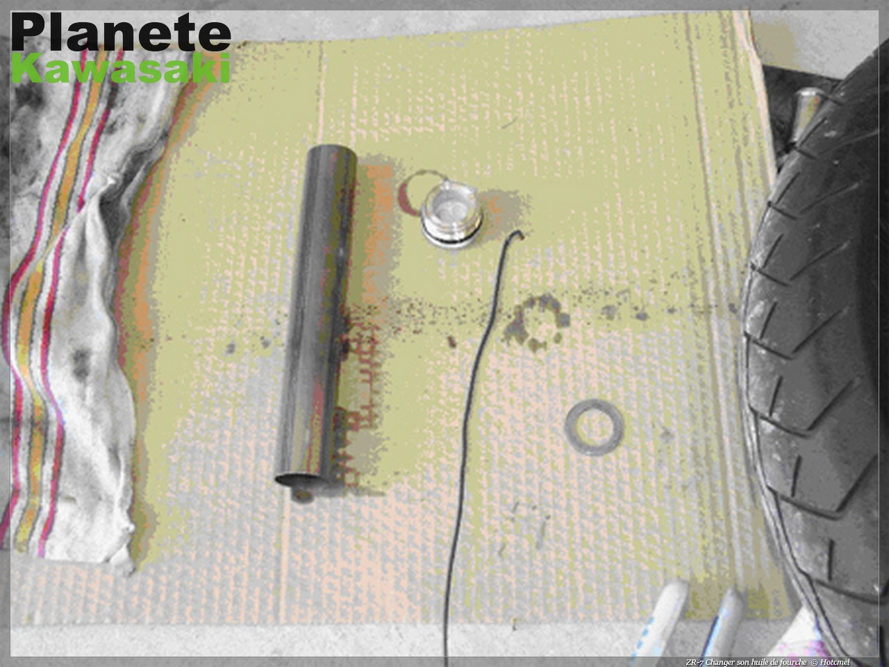

A l'intérieur du tube de fourche se trouvent : un autre tube d'une vingtaine de cm qui sert d'entretoise, une rondelle d'appui pour ce tube et le ressort de fourche.

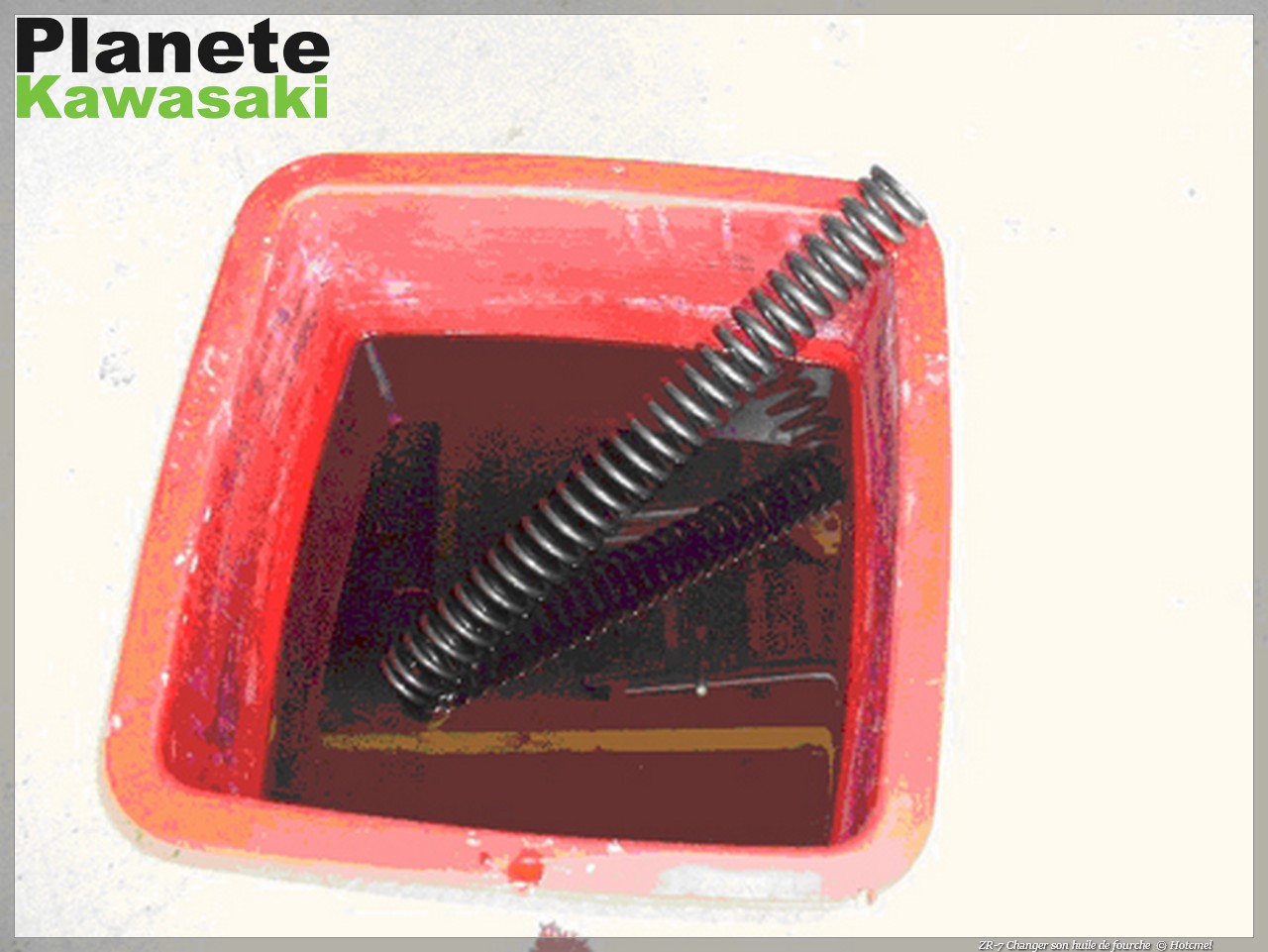

Retirez le tube puis retournez lentement l'ensemble pour vider un peu d'huile.
Le but est de pouvoir retirer la rondelle et le ressort avec un crochet improvisé en fil de fer.
Vous pouvez aussi retourner et vider le tout dans une gamelle quelconque mais il faudra alors mettre les doigts dans l'huile pour récupérer la rondelle (berk !)
Je ne sais pas si le ressort a un sens mais dans le doute, il est préférable de le remettre dans le même sens qu'à l'origine.
Pompez plusieurs fois sur le tube pour bien faire sortir toute l'huile.
Laissez le ensuite s'écouler la tête en bas et comme on est à la moitié du boulot, allez boire un rafraîchissement  (il faisait 32° à l'ombre quand j'ai fait ça).

On ne remet pas le ressort ni le tube pour l'instant.

N'oubliez pas le cable du compteur.
