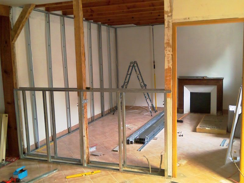

bon j'ai profité d'une semaine de congé (enfin 10 jours) pour avancer et (presque) finir le séjour / salon

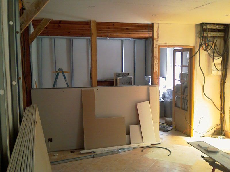

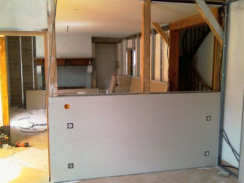

Le salon vu depuis le séjour
pareil mais avec la séparation de posée

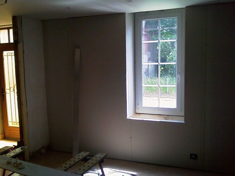

Avant doublage
Après doublage

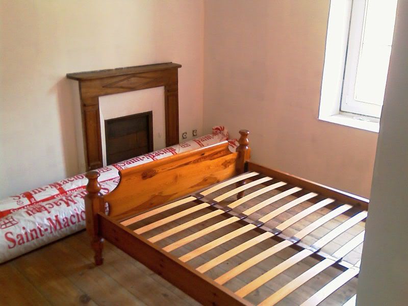

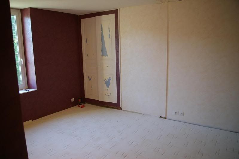

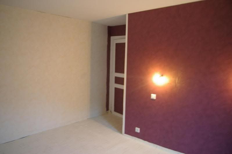

La seconde chambre

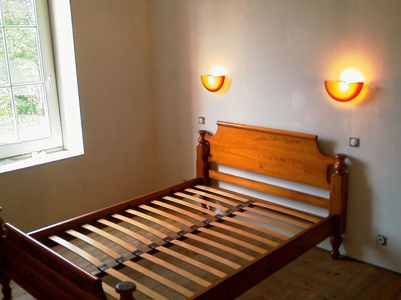

et notre chambre  :-*

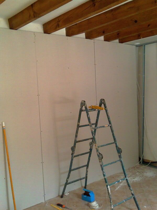

ce soir je devrais avoir fini le doublage du salon, ce qui permettra de faire les joints et enduits cette semaine ...

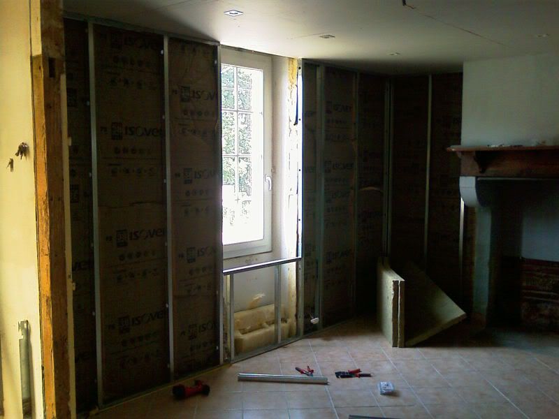

tu passes tes panneaux de laine de verre derrière les montants :?: tu les glisses pas entre ?
non je les passe derriere, certes je perds un peu de surface au sol, mais
- les panneaux sont bien maintenus
- moins d'effort sur les plaques (j'ai eut le tour, notamment dans le salon où les panneaux appuyaient un peu sur la plaque de placo, car pas assez coupé)
- cela fait un appui (même minime) derrière les montants (ils avaient moins tendance a vriller lors du vissage des plaques)
- et ca permet de laisser une lame d'air entre l'isolation et le placo
par contre dans le salon , j'ai été obligé de les glisser entre les montant, car n'ayant pas doublé le plafond, j'ai du visser les rails sur les poutres, et donc la plaque de placo est à 100mm du mur ... soit l'épaisseur de l'isolation !!!
Finalement nous ne doublerons pas le mur  du salon côté facade, les poutres sont à 2m70 ... et j'ai pas envie d'acheter (encore et toujours) des rails de 3m ni même 5 plaques de placo de 3 m !!!  Le mur est sain, il a déjà été refait par l'ancien proprio. Il sera nettoyé, et re-enduit pour accueillir l'enduit béton.

Citation de: HotCmel le 26 Mai 2009 à 10:52:12
Sympa la grande cheminée dans le fond  :)
oui nous avons voulu la laisser car elle rappelle un peu le style de la maison, même si nous avons doublé pas mal de choses ... un grand poele a bois viendra y prendre place (elle fait 1m60 de large)

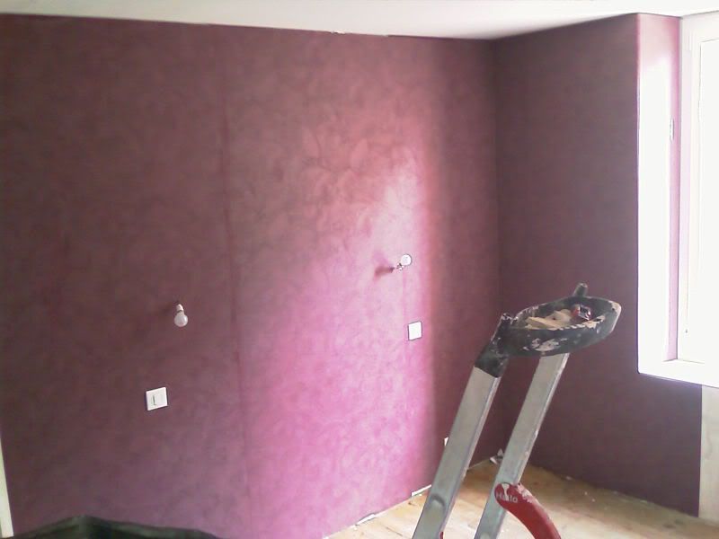

-> Notre chambre a été faite (tapisserie, moquette, electricité ...) reste plus qu'à la meubler !!!
-> Chambre d'amis de l'étage, tapisserie, électricité, meubles, reste quelques finitions ...

-> Séjour: l'isolation est fait, le placo aussi, reste quelques finitions au niveau des joints ... puis enduits et parquet
-> Salon ... idem que séjour ...
