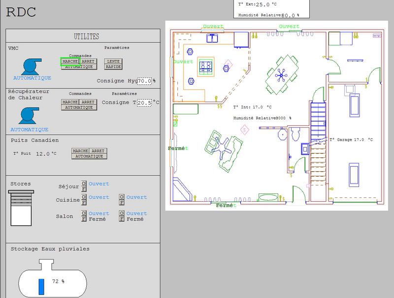

voici une ebauche de l'application de gestion de la maison (uniquement le rez de chaussé pour l'instant) ...
vos commentaires :
