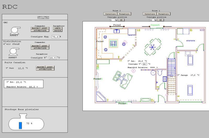

Bon je reviens sur ce projet ...
Ca avance, j'ai commencé la partie programmation ... et ca marche nickel (bon sur simulateur certes, mais l'application fonctionne enfin la partie que j'ai fait !!!). Voici le fonctionnement qui a été programmé et testé:
- Commandes des volets roulants electrique:
         -> La commande se fera par deux moyens. Le premier en local avec des interupteurs classic de commande. Sur le circuit commande, des relais permettront d'envoyer a l'automate les informations de commande locale d'ouverture ou de fermeture. La position du volet sera calculé suivant une equation. Ben oui la position du volet roulant n'est pas linéaire par rapport au temps durant lequel je le commande. Ce qui permet ainsi de connaitre la position en temps réel de chaque volet. Ensuite, suivant des scénarios programmés, je commande a l'ouverture ou a la fermeture pendant un temps determiné lorsque la température baisse ou monte par rapport a deux seuils paramétrables. Donc voila ca avance doucement, mais tous les jours j'apporte un petit quelque chose qui permet de gagner des lignes de programme, et donc du temps de cycle (meme si c'est pas primordiale dans mon installation.
Prochaine étape, définition des scénarios, essai de l'application de supervision et automate avec 3 chambres comportant 2 volets chacunes ...
voila

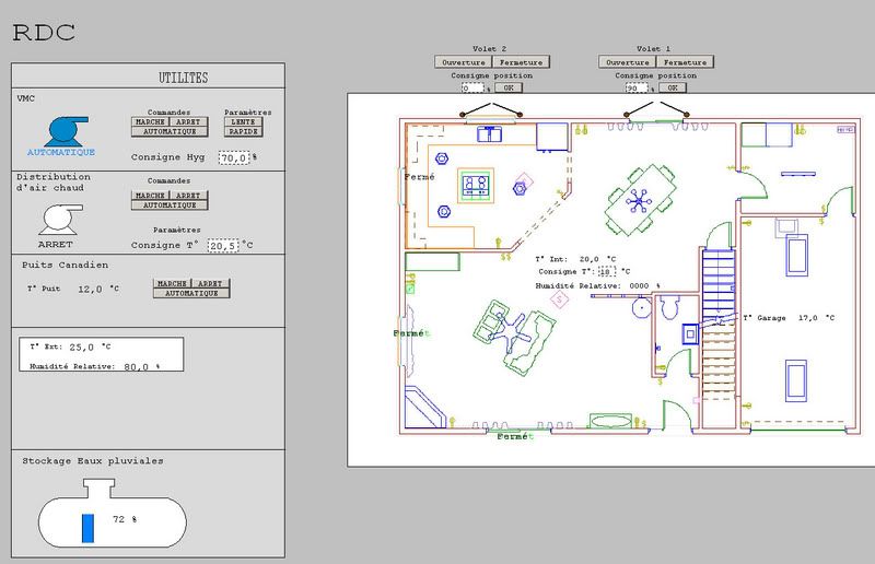

bon voila, la phase "VOLET" est terminée.
DOnc: COmmande de volet battant en manuel (Local ou Superviseur) ou en AUTO (Suivant la température, l'heure, ou Scénario)
En manuel: La commande sera passé sois sur un bouton situé a proximité du volet, soit sur le poste de supervision qui permettra de faire soit de la commande directe soit d'entrée une valeur d'ouverture (en %).
En auto: La commande sera ordonnée par l'automate suivant la consigne de température indiquée par la supervision en comparaison avec la mesure de température de chaque piece. En cas de mesure < consigne, le volet s'ouvrira en grand. En cas de mesure > consigne, le volet se mettra en espagnolette. Egalement suivant les horaires ou le scenario (il sera possible de programmer les ordres d'ouverture ou de fermeture suivant différentes conditions)
(Fonctionnement en manuel)

En fait dans la logique que j'ai programmé voila ce que je fait:
- En manuel: La variation de température n'intervient pas dans la commande des volets
- En automatique: possibilité de commander les volet en ouverture ou fermeture MAIS:
          -> La mesure (X) est comparée a une consigne (W). Il y a une hysteresis autour du point de consigne (1 à 2°C) qui permet:
                     => Lorsque X<W-2 durant plus de 30minutes (a définir ensuite sur place) ouverture en grand des volets.
                     => Lorsque X>W+2 durant plus de 30 minutes(à définir ensuite sur place) fermeture en espagnolette des volets.
A cela viendra ensuite s'ajouter la mesure d'ensoleillement (w/m²) qui permettra de valider cette fermeture ou ouverture automatique (en effet, deux capteurs seront disposés afin d'avoir l'ensoleillement moyen sur la maison, afin d'eviter d'ouvrir ou de fermer un volet si celui ci se trouve en zone non ensoleillée).
Biensur au dela d'une certaine heure (ou mesure d'ensoleillement), la commande par température sera inopérante et donc il restera le mode MANUEL ou SCENARIO.
VOila, si vous avez des questions sur ma programmation n'hesitez pas, si ca peut vous donner des idées ;-)
