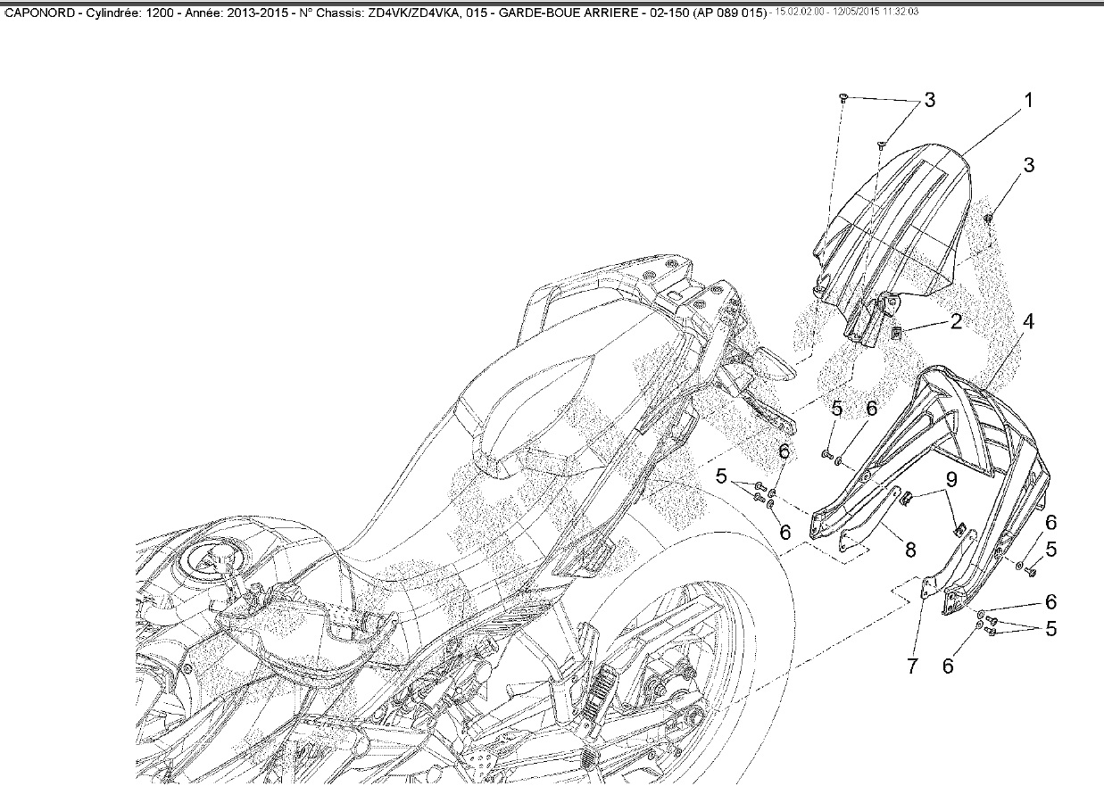

Je me lance donc
Ci-après la microfiche APRILIA correspondante
en PDF :
J'ai commandé les pièces numérotées 4 à 9 chez S-BIKE concession Aprilia à 54120 BACCARAT (encore merci à Virginie pour son accueil sympathique)
Les tarifs TTC
N° 4 : 35,00 € X 1
N° 5 :   1.00 € X 6
N° 6 :   2.00 € X 6
N° 7 : 10.00 € X 1
N° 8 : 10.00 € X 1
N° 9 :   1.00 € X 2
TOTAL TTC : 75.00 €
Reste plus qu'à faire le support (j'ai déjà mon idée)... Par contre je ne pourrai finaliser ces pièces qu'à réception du garde boue pour définir la position finale du garde boue (et ses 4 points de fixations)
MERCI LES GARS POUR VOTRE AIDE

Les pièces 8 et 7 tu peux les faire toi-même en intégrant la partie qui sera traversée par l'axe de roue!!

Le croquis des pièces que je vais faire unsiner.

C est quoi les 2 plaquettes plastiques ? (Cache visses ?)
Il semblerait qu'il manque dans ta commande les 2 cages écrou (pièce n° 9 sur la micro fiche)
A noter aussi que les visses (n°5) que l on m a fourni ne correspond pas aux cages écrous   (diamètres différents)
