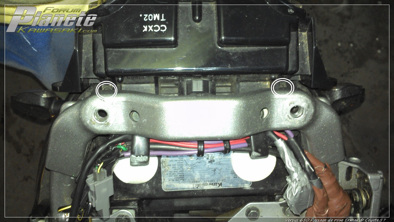

Démontage de la bavette arrière (2 visses cachés sous l'éclairage arrière)
Visseries et plaques de la bavette qui ne seront plus utilisée pour la suite

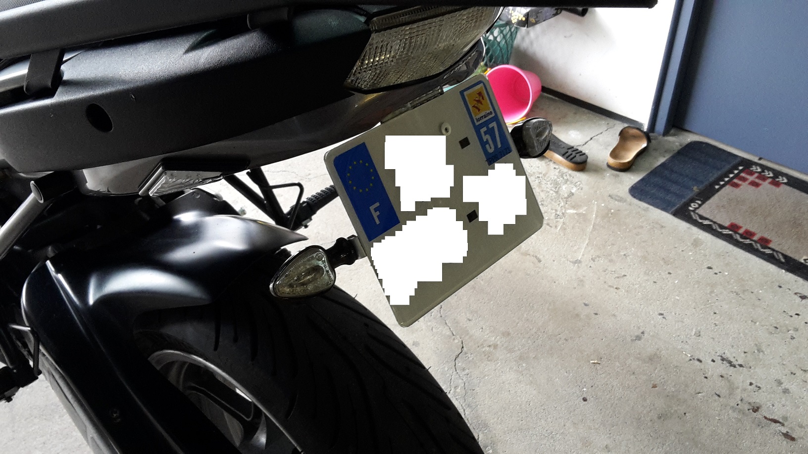

Montage du support de plaque sur le PDR Ermax
Montage du PDR
Branchement de l'éclairage de plaque
Branchement des clignotants (collés sur la coque du PDR) : faire un trou tout de même pour le passage de cable

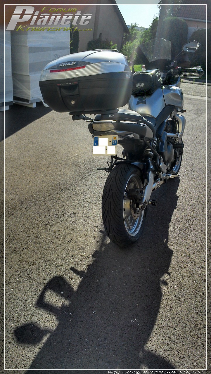

Le résultat... j'en ai profité pour installer un top case

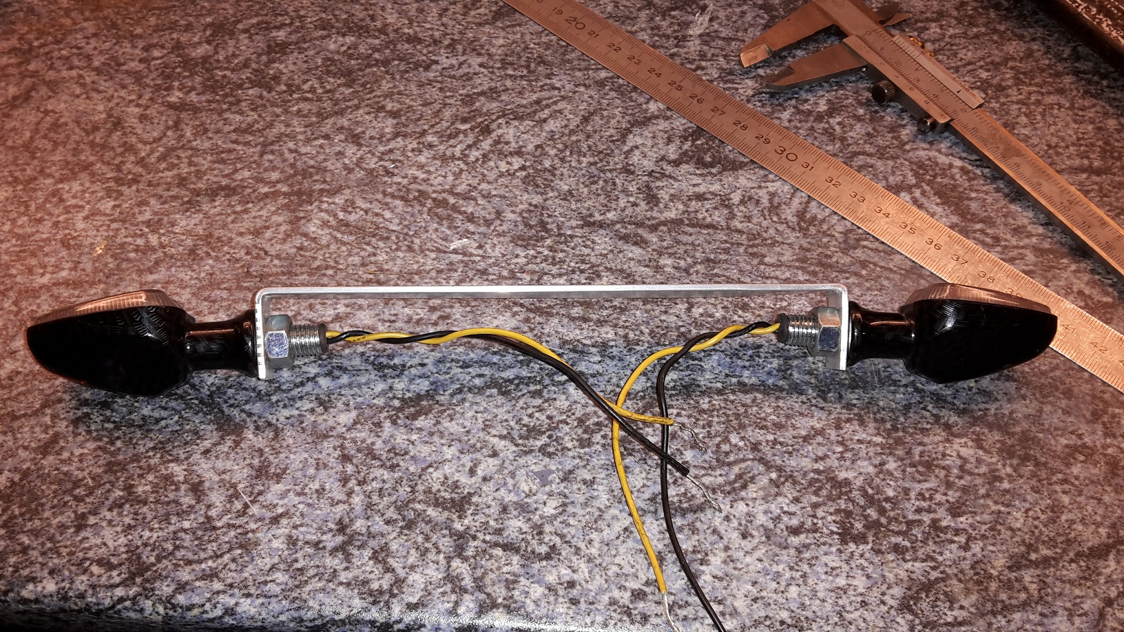

Lors d'un long trajet, un pote me précisait que les clignotants fournis d'origine avec le PDR (et homologués) étaient très peu visibles.
DONC DANGEREUX pour ma sécurité et celle des autres
J'ai remédié à ce défaut par l'ajout de clignotants supplémentaires
Le support utilisé était un plat alu de 15mm lui même ensuite riveté sur le support de plaque
