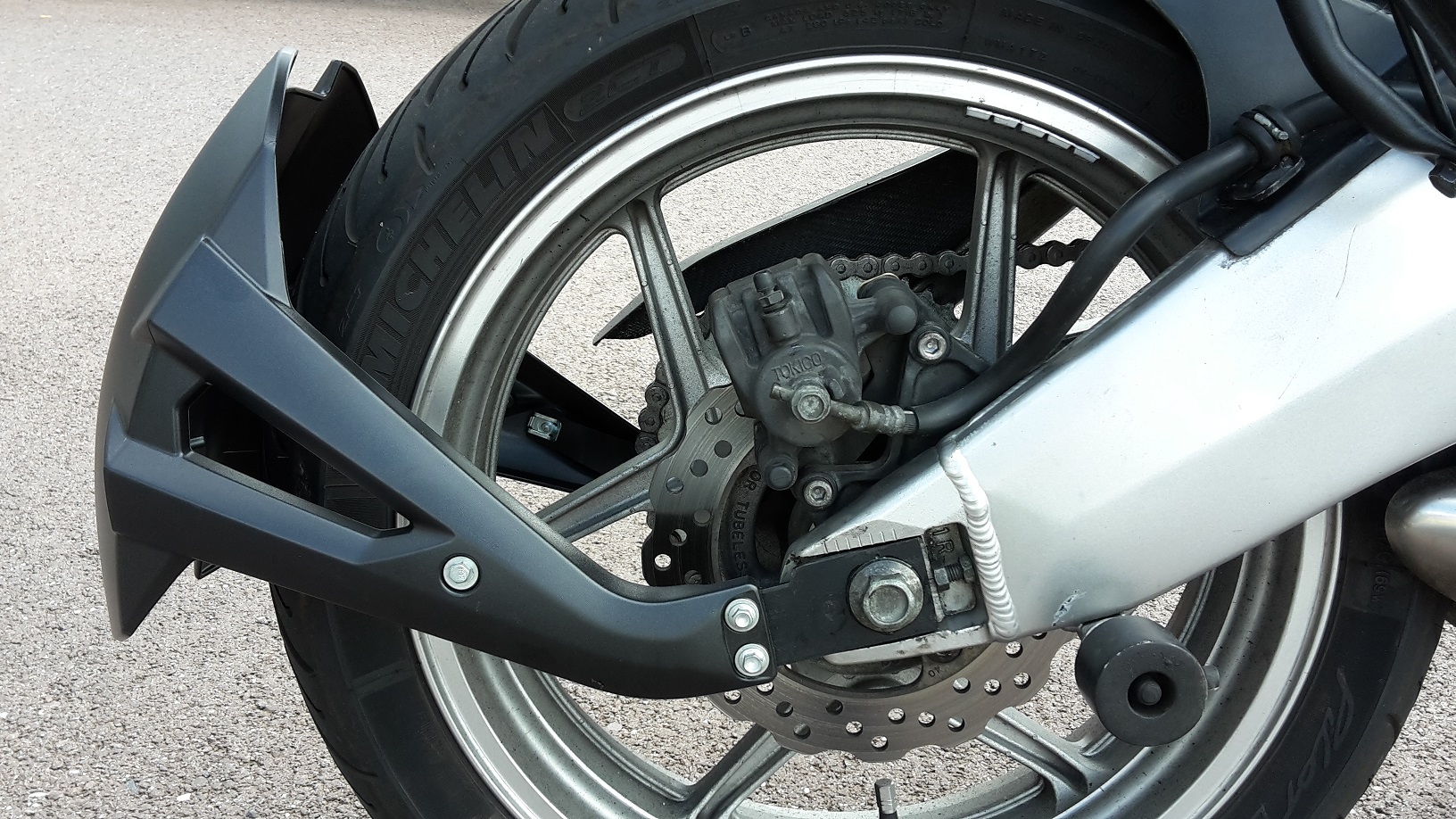

Aloooooooorrrrrrrrrssssss kikafini son pare pluie ????

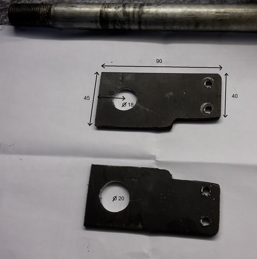

Voilà ce que çà donne
Finalement en inox trop compliqué, métal trop dur à travailler
Du coup pattes en acier faites au mieux avec mon matos perso (meuleuse, perçeuse, taraud, mimine, peinture)
ATTENTION compte tenu de l'axe plus fin côté écrou, il y a 2 diamètres (18 côté écrou, 20 de l'autre côté)

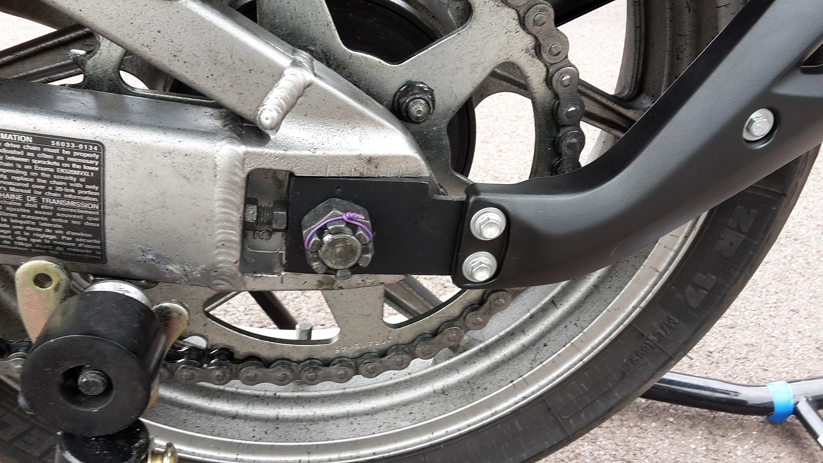

Après mise en peinture, pattes en situation
Comme je l'avais soupçonné, la goupille d'origine ne peut plus être positionnée compte tenu de la surépaisseur des pattes
En mode Tourer (et çà passe avec ma béquille d'atelier)
J'attends la pluie  :biggrin: pour faire un essai

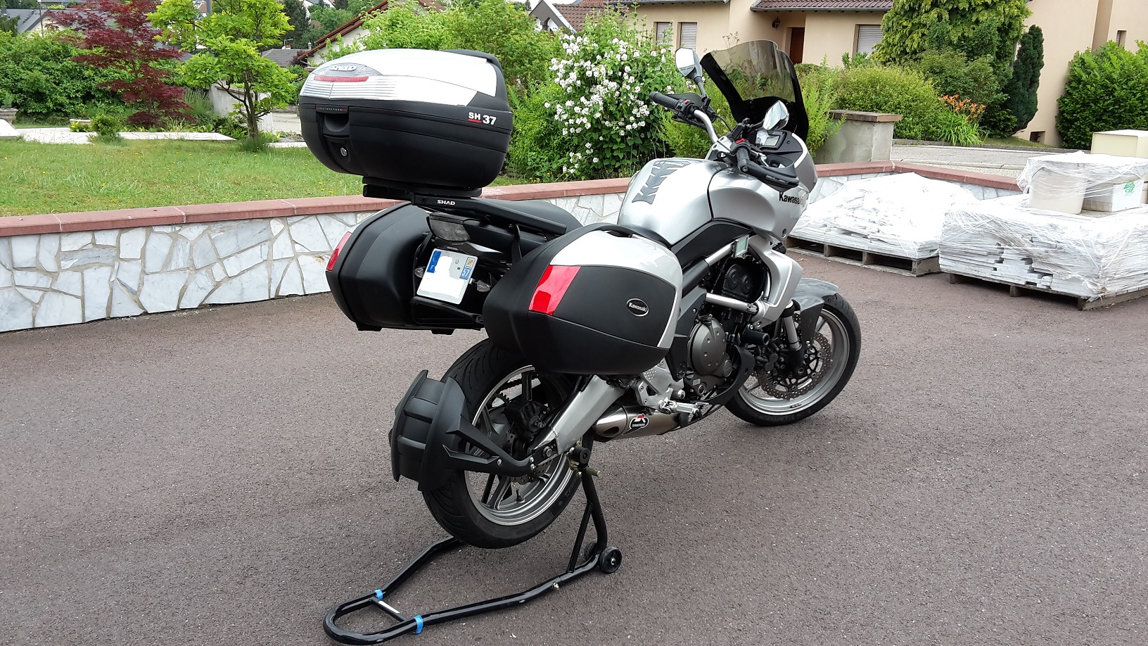

Le ptit Québec
Grillé!
Pas mal la Batmoto  >:D
Je vais tenter de le monter plus près de la roue, comme sur l'Aprilia
mais pour être certain de sa position, et donc des pièces à fabiquer, je vais attendre la récpetion.
Possible que les Versys avant 2015 avaient une monte plus petite en pneumatique AR?
Sur mon model 180/55/17 ce qui aurait pour effet de "remplir" l'espace entre le lèche roue et le pneu.

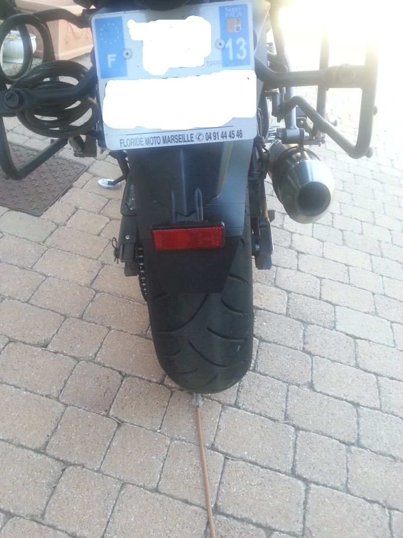

J'ai opté pour la méthode Japonaise décrite ici :http://zx1100e1-35.blog.so-net.ne.jp/2014-06-04
francis83
Citation de: HotCmel le 09 Septembre 2015 à 14:55:23
Ca fait propre ;)
Et pas cher : un classeur en polypropylene à 3.20€ et un peu de scotch double face additivé d'un peu de patience!!

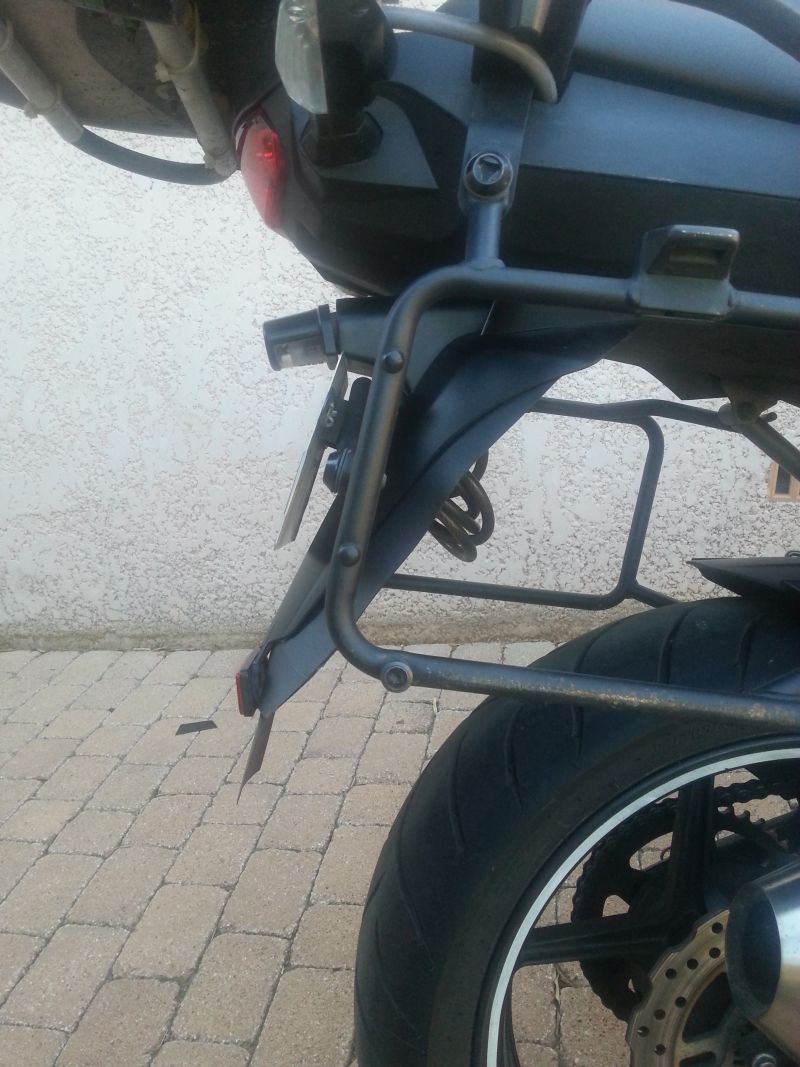

je suis confronté au même problème que vous, c'est vrai que les ingénieurs de chez kawa on privilégiés l'esthétique que la protection 0(0 et n'ayant rien trouvé sur le net de bien joli, du coup cette extension de bavette m'a donnée une tite idée, de la faire en résine.

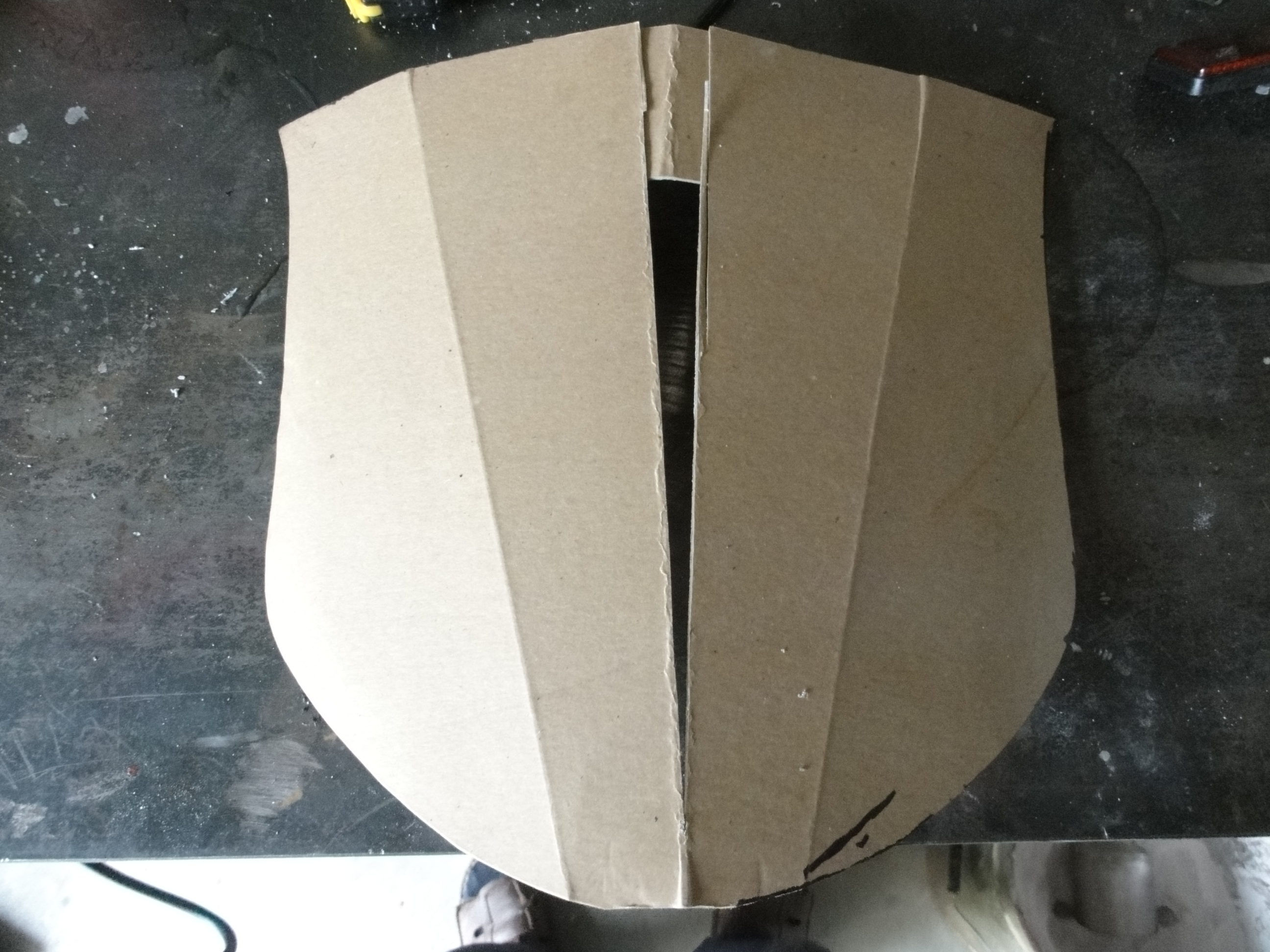

Création du modèle sur carton

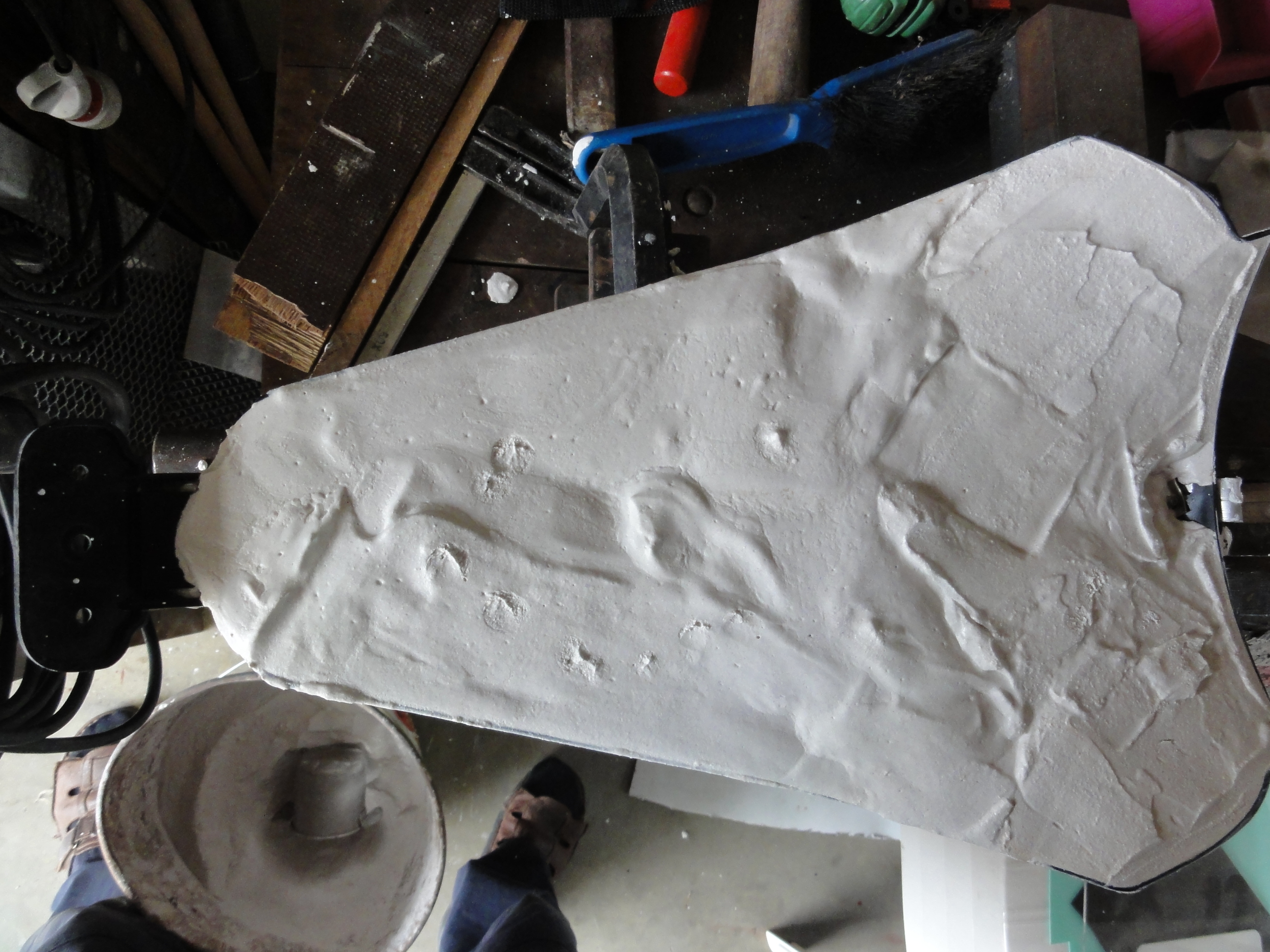

Coulage du support en platre
A partir de cette pièce en plâtre et du modèle en carton j'ai créer mon support définitif toujours en plâtre, j'ai appliqué de la cire de démoulage,du gelcaot et résine avec trois  couches de fibre pour créer mon moule.
De gauche a droite le support, le moule et la pièce terminée
j'en ai même profilé pour faire une extension du lèche roue
et Voilà le travail
Le tout collé avec collant double face et mastic colle sikaflex 11FC
francis83
Ah c'est chouette!! Je ne sais pas trop manier la fibre de verre. Et tu n'as pas prolongé plus bas sous le catadioptre??
