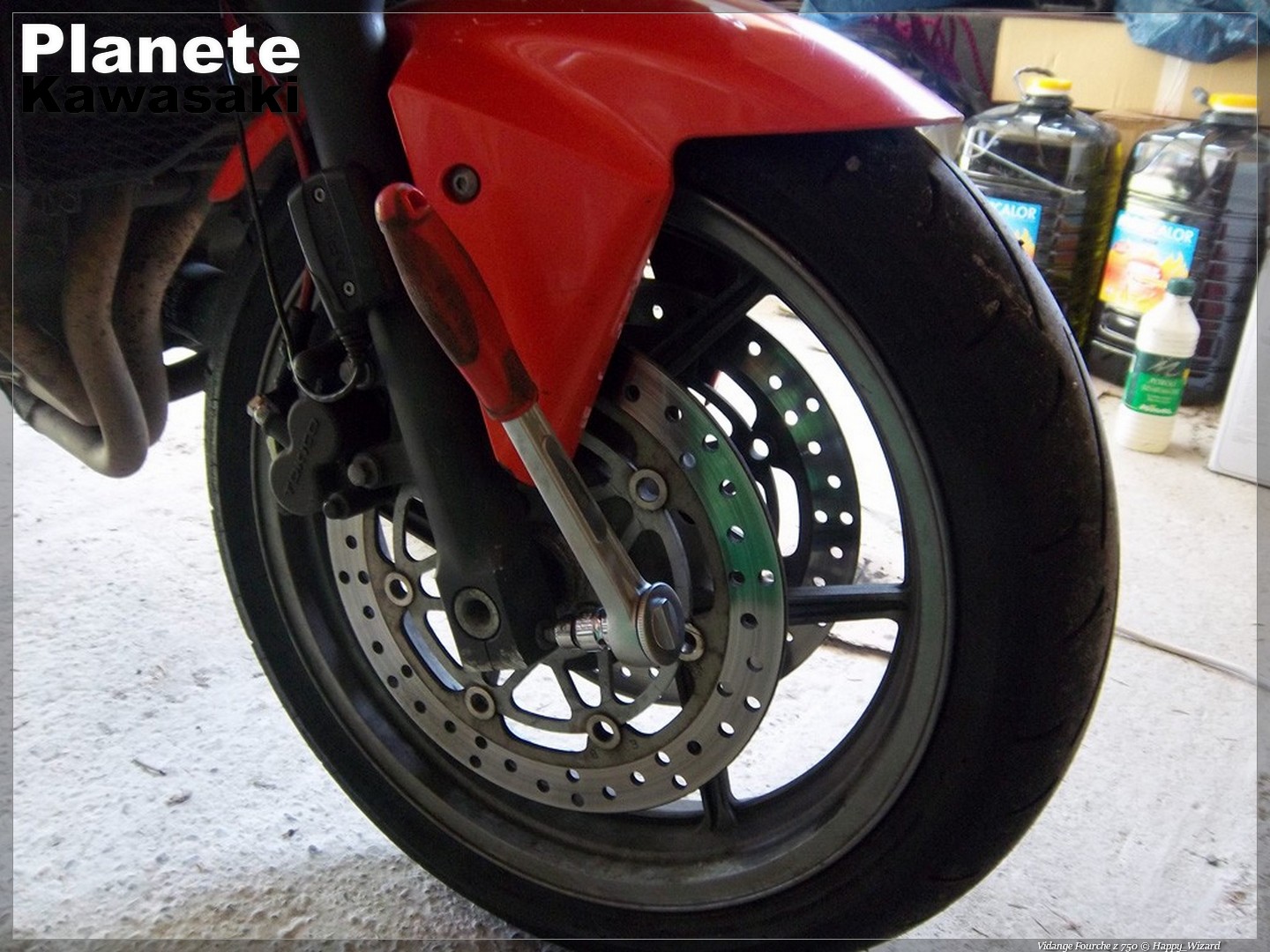

On commence par la vis de bridage d'axe de roue, une BTR de 8:
Puis l'axe de roue en lui-même, en BTR 14:
Je n'ai jamais trouvé de clé allen de 14 alors j'utilise une clé de 17 dans laquelle je mets une douille de vidange auto 17->14

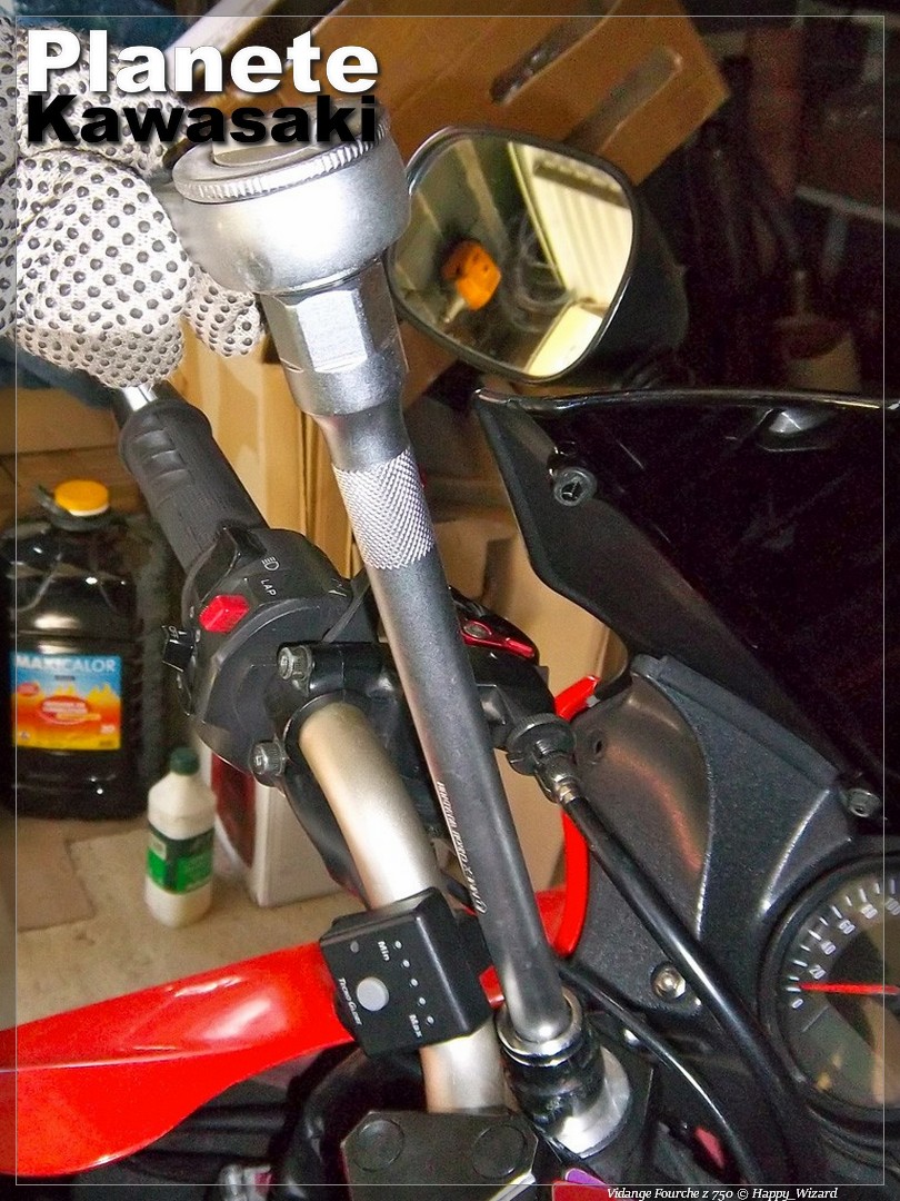

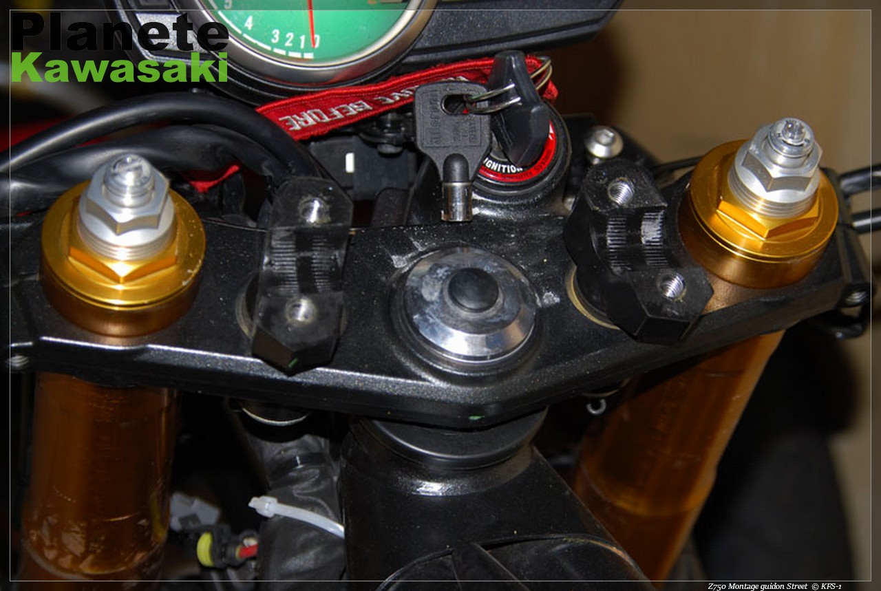

On dévisse les vis du té supérieur, en BTR 6:
Ceci nous permet ensuite de débloquer les bouchons de tubes, en 22mm, sans aller trop loin (2-3 tours maxi):
N'oubliez surtout pas cette étape sinon vous risquez d'en suer énormément pour les démonter plus tard.

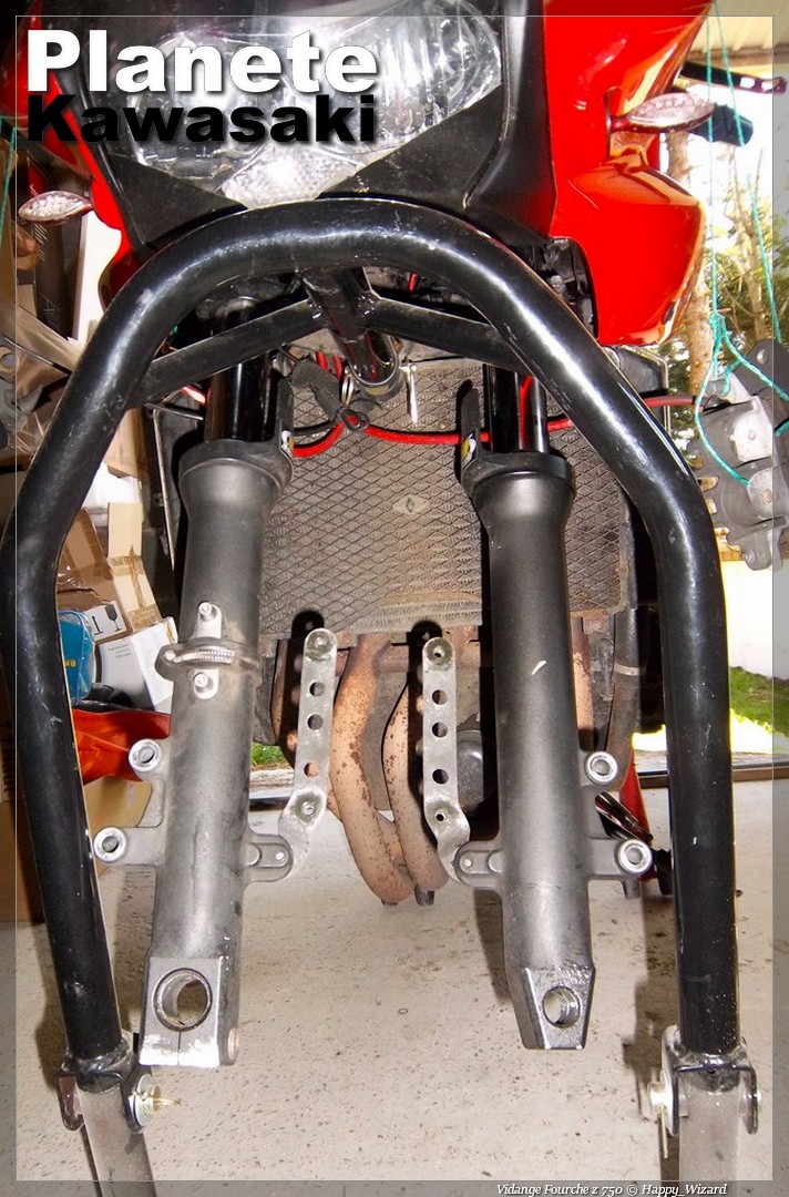

Ca y est, la moto est maintenant enfin prête à être hissée sur la béquille avant (ou suspendue à votre poutre). Si vous avez une béquille comme la mienne, faites sauter le cache du té inférieur à l'aide d'un tournevis plat:
Deuxième étape: Moto suspendue, démontage de la fourche.

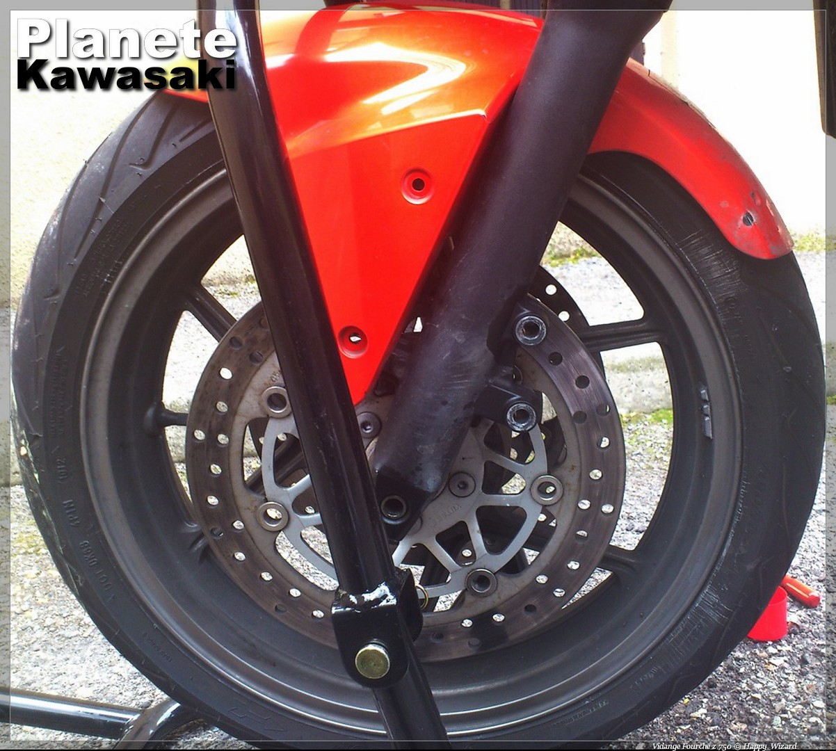

En mettant votre béquille AV, pensez à laisser la roue légèrement braquée pour que la béquille ne vous empêche pas d'accéder à l'axe de roue et de le retirer. Voilà une photo qui illustre cet intérêt:
Vous pouvez maintenant retirer l'axe de roue AV (en faisant attention à ne pas perdre les entretoise qui viennent s'encastrer dans la roue de part et d'autre).

Il ne vous reste plus maintenant qu'à démonter la fourche. Si votre vignette d'assurance est collée sur un tube, tant pis pour vous: il va falloir la décoller. :montrer: Dévissez les 4 vis de 10 du té inférieur et faites pivoter les tubes pour les faire sortir par le bas. Vous avez donc maintenant une moto en équilibre total:
On va donc essayer de faire vite.
Voici votre fourche telle qu'elle est actuellement.

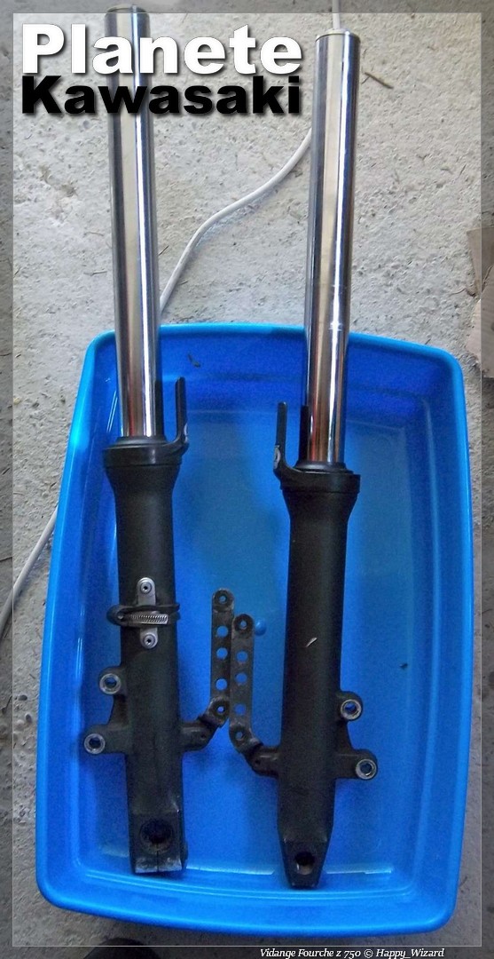

A ce stade là, il ne vous reste plus qu'à retourner les tubes pour les vider dans un récipient qui vous permettra d'emmener l'huile usagée en décharge. Pensez à pomper plusieurs fois pour qu'un maximum d'huile sorte des fourreaux, mais attention à ne pas aller jusqu'en butée (air + huile + tube en butée = ventouse). Si vous avez le temps, vous pouvez suspendre les fourreaux la tête en bas pour laisser toute l'huile usage s'évacuer par gravité.
A partir de là, il ne reste plus qu'à remplir les tubes et tout remettre en place. En remplissant les tubes, pompez plusieurs fois pour remplir les fourreaux aussi. Et comme l'air qui s'échappe risque de faire de la mousse, attendez bien qu'il n'y ait plus de bulle à la surface avant de faire vos niveaux.
Pour information, le niveau d'huile doit arriver à 115mm du bord du tube (entièrement enfoncé dans le fourreau) si vous avez une N et 105mm si vous avez une S. Avec des ressorts progressifs, il faut un peu plus d'air (car les spires resserrées seront en haut) et donc j'ai laissé 110mm d'air.
