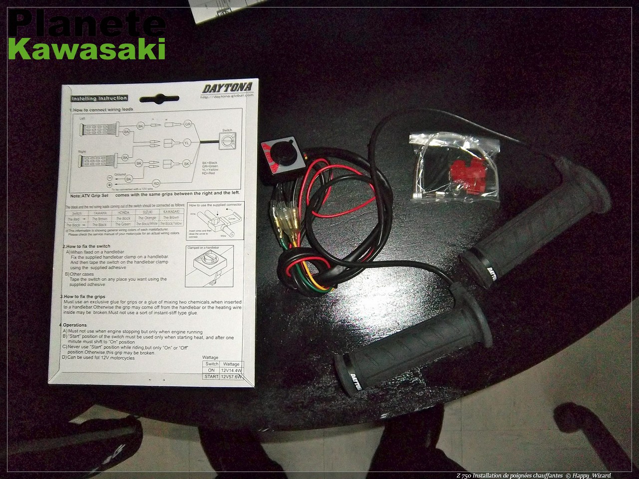

Habitant dans le Sud, j'ai personnellement choisi un modèle Daytona trouvé à 40€ (+8€ de frais de port) sur Louis.de qui ne propose que 2 positions de réglage: "préchauffage" et "utilisation normale".
Je mets l'image en grande taille pour qu'on puisse lire les instructions.
Ce que j'en pense, c'est qu'il est très pratique à installer mais peut s'avérer très vite insuffisant en utilisation. Il vaut donc mieux réserver ce modèle aux utilisateurs qui ont (ou veulent) aussi des protège-mains ou à ceux qui ne roulent jamais en-dessous de 0°C. Mais seuls et avec une paire de gants mi-saison (cuir non-rembouré), ces poignées ne m'ont paru utiles et efficaces que jusqu'à 2°C.

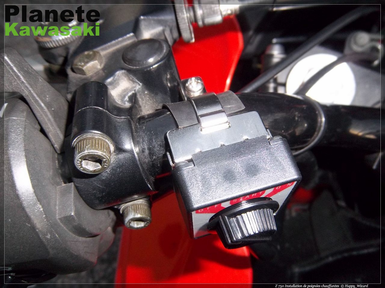

  • Un cruciforme plus fin, pour fixer l'interrupteur.

Et surtout, la chose à bien garder à l'esprit pendant l'insertion des poignées, c'est qu'il faut que les fils ne vous gênent pas pour l'utilisation des commandes. Essayez donc de faire en sorte que le fil pende vers le bas et qu'il n'atteigne jamais l'horizontale, même en cas de forte accélération.
Les poignées mises en place, il ne vous reste plus qu'à fixer les fils pour qu'ils ne s'emmêlent pas n'importe où (mais n'oubliez pas de laisser du mou, pour avoir du jeu quand vous braquez), remettre les masselottes et à trouver un bout de guidon pour y accrocher l'interrupteur (dans mon cas juste à droite de la commande d'embrayage).

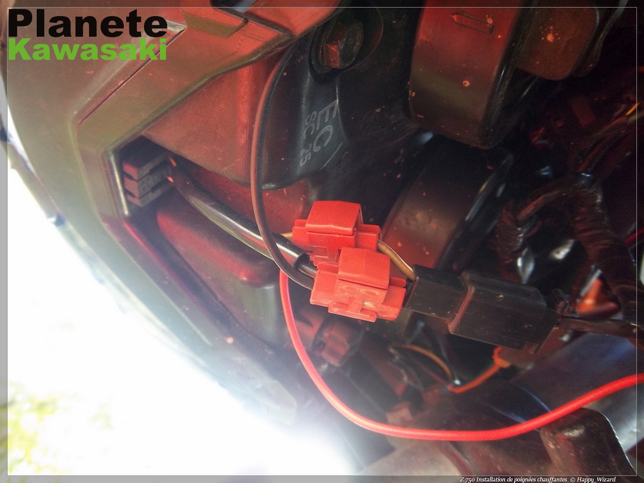

N'étant pas un pro en électricité, je ne vais pas vous faire un cours sur les branchements. Néanmoins, je peux vous donner 2 conseils sur ce qu'il vaut mieux faire.
  • Votre branchement doit se faire après le contact sur votre circuit électrique (le fil rouge: +), sinon vos poignées pourront rester allumées même moteur éteint (et là c'est la poussette assurée au prochain démarrage).
  • Il ne faut pas surcharger le circuit électrique existant. Si vous avez encore vos phares d'origine et que vous avez mis des anti-brouillards et une prise GPS que vous avez repiqués à l'arrache sur le circuit des phares, il vaudrait mieux penser à tirer une nouvelle ligne, montée sur relais, qui parte directement de la batterie. Voici d'ailleurs un bon schéma explicatif du branchement à faire que j'ai trouvé sur le net (désolé si je ne cite pas plus précisément la source mais je ne sais plus d'où je l'ai tiré):
Dans mon cas, la moto est équipée d'un phare au Xénon qui consomme moins que l'original (35W au lieu de 55W) et de clignotants à LEDs (encore une économie d'énergie). Je n'ai donc pas eu de scrupule à me brancher sur le circuit existant, sur les fils du feu de position, lesquels rappelons-le, sont les mêmes que ceux des phares et sont par conséquent prévus pour supporter allègrement du 55W.
Donc avec les cosses "voleuses" fournies avec les poignées (on les emboite simplement sur le fil et on ferme pour faire contact), le branchement une fois fini ça donne ça:
