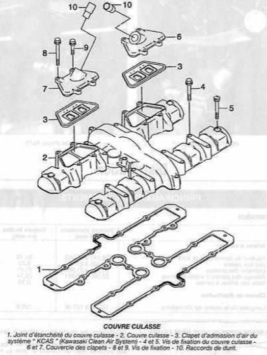

  2- Ouverture du moteur :
  • Desserrez et déposez chaque vis du cache AAC (il doit y en avoir 28) :
  • Munissez vous d'un maillet ou d'un marteau avec un martyr (cale de bois) et frapper légèrement les contours du cache AAC afin de le décoller.
    N'hésitez pas à donner plusieurs petits coups plutôt que de taper comme un sourd.
  • Sortez le cache par la gauche de la moto en prenant soin de ne pas abimer le joint. Tant que vous y êtes, un p'tit nettoyage de ce cache ne sera certainement pas superflu. (le pétrole désaromatisé ou le WD-40 seront vos amis)
  • Virez également le joint en prenant soin de le stocker sur une surface plane et à l'abri d'une tornade ou autres bêtes sauvages.

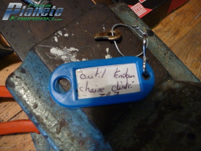

  • Maintenant il s'agit de ce fameux tendeur de chaine.
    Prenez un petit tournevis plat et remontez le ressort de ce tendeur en vissant la fente se trouvant sous la vis de 10.
    Lorsque vous relâchez, le tendeur fait son travail et se (dé)tend ! Pour l'empêcher de se détendre avant que nous aillons eu le temps de le fixer à la culasse il va nous falloir fabriquer un outil de fortune qui va bloquer le tendeur en position ressort remonté. Voici les côtes de l'outil et ma pitoyable réalisation :
  • Une fois le tendeur bloqué, huilez légèrement son joint torique et replacez le dans la culasse. Oui, vous vous en doutez, il venu l'heure de revissez ces deux satanées vis ... courage !
  • Une fois que c'est fait, faites sauter votre outil magique et vous devriez entendre le tendeur taper contre le guide chaine. Replacez la vis de 10 à l'extrémité du tendeur.
