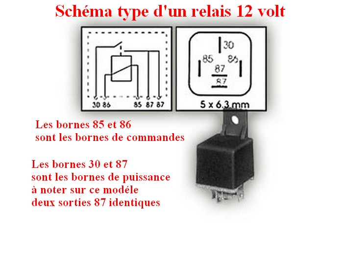

Le schéma (enfin, si on peut appeler ça comme ça ) permet de se rendre compte du matériel nécessaire ... :-D
Ne pas oublier de câbler la partie "puissance" avec un fil souple de section 2,5mm² , prévoir
également une pincée de colliers rilsan (boite de 500 chez brico dépot)
On reprend les cosses de l'avertisseur d'origine avec deux cosses mâles,pour ne pas modifier le
cablage d'origine, on peut également en positionnant le relais plus vers l'avant, brancher directement les cosses d'origine sur la partie commande du relais (85 et 86 donc .. ! économie .. 2 cosses femelles isolées , deux cosses mâles et une source de faux contact de moins ) mais c'est un peu plus au dessus des cylindres ..
et on les branche sur la partie "commande" (bornes 86 et 87 )du relais , (là ou un petit rectangle représente la bobine
du relais) (sur la photo , les fils de petite section)
On part ensuite de la batterie avec une cosse ronde ,on intercale le porte fusible de 20 Ampères avec
le fusible
et on rejoint une des deux bornes libres ( la 30 )après le branchement de la commande du relais , on repart de l'autre cosse du relais ( la 87 )pour alimenter les klaxons
