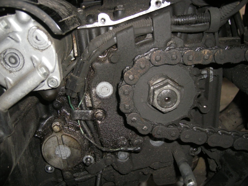

Bon j'ai démonté le carter du PSB comme indiqué pour pouvoir débrancher le connecteur du stator mais il n'y a pas de connecteur mis à part celui pour la sécurité de la béquille latérale ... le fil du stator remonte en dessous de la selle et je ne sais où après :(

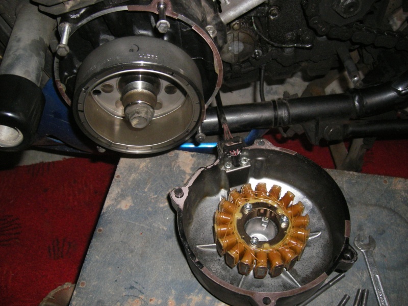

Voici la pièce démontée :
Le câble est celui qui passe sous la gaine type ICT noire et qui remonte ... je ne sais pas où:
Toujours personne pour m'aiguiller ??? Personne n'a été confronté à ce problème ???
Autrement je me verrai dans l'obligation de laisser l'ensemble connecté et de faire le ponçage et la peinture sur place en faisant bien gaffe ...

démonte directement sur le carter  ( c'est ce que j'ai fait pour le polir )
par contre les visses sont super dur a déserrer car il y a du frein filet
C'est ce que j'avais commencé à essayer mais c'est vrai que c'est très dur à desserrer et j'ai eu un bruit suspect donc j'ai pas osé continuer  :sifflet: Sinon il n'y a rien de spécial pour le remontage du stator ? t'as pas été emmerdé ?
