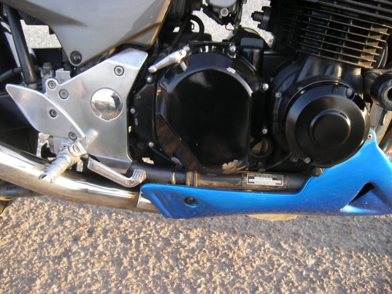

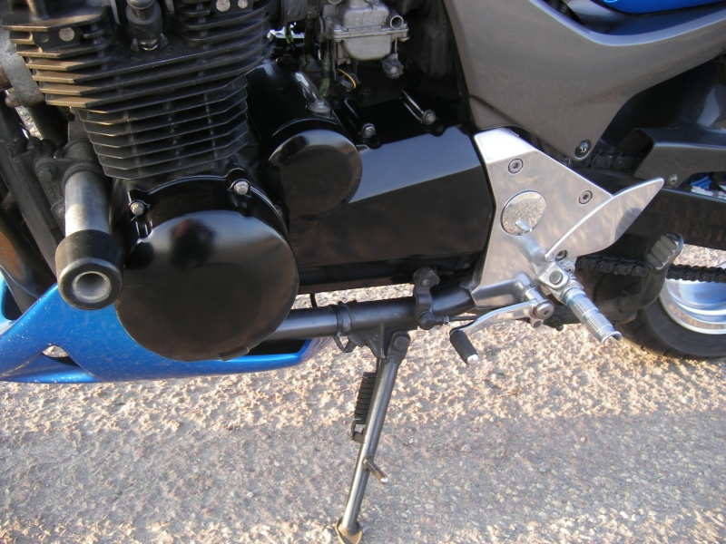

Pièces moteur repeintes (à l'exception du carter d'embrayage) + platine repose-pieds polies:

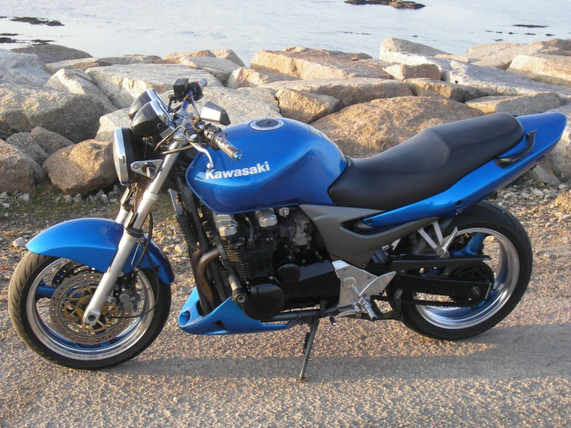

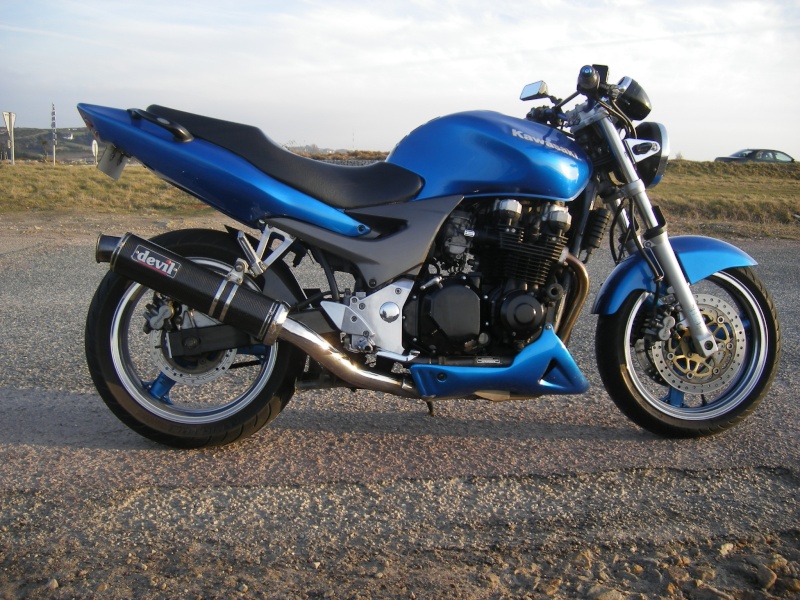

Et ma belle dans sa globalité:

dis moi l'ami avec quoi as tu poli tes platines repose pieds?
=>   [url=http://forum.planete-kawasaki.com/index.php/topic,10031.0.html] La ZR7-S de Yohann34
1°) J'ai appliqué du décapant pour virer la peinture (moi j'ai pris du V33) et j'ai frotté avec de la laine de fer moyenne (j'ai dû renouveler cette action pas mal de fois car la peinture est très difficile à enlever à certains endroits, j'ai d'ailleurs encore quelques points de peinture mais il faut regarder de près :sifflet: )
2°) Après avoir enlevé la peinture, j'ai poncé avec du papier assez fin
3°) J'ai ensuite passer les platines à la pâte à polir qu'un pote m'avait laissé. J'ai mis une brosse au bout d'une perceuse et je l'ai passé sur la pâte à polir avant d'attaquer les platines (ça marche assez fort! 0(0 )
4°) J'ai finalisé avec une pâte pour récurrer les cuivres et autres (spécialité de grand-mère :-D )
C'est pas mal de boulot, j'en ai assez chié à enlever la peinture Oo: Mais au vu du résultat j'en suis assez fier  :-D
