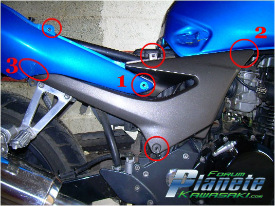

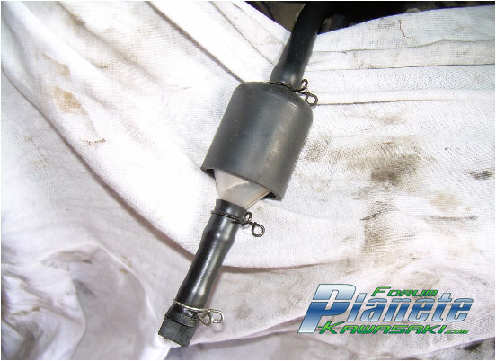

2/ Vidange du tuyau mise à l'air :
Le filtre à merde, on va l'appeler comme ça, se situe coté droit de la moto, nous allons donc commencer par enlever la selle puis le carénage droit.
Enlevez les visses visibles.
La visse n°1 (sur la photo ci-dessous) est plus longue que les autres.
Tirez sur le point n°2 afin de sortir le carter (ce n'est pas vissé, c'est une tige qui est enfoncée dans rond en caoutchouc)
Même principe pour point 3, mais la tige suit l'alignement du carter (et de l'ovale dessiné sur la photo)
Une fois le carter retiré, vous devriez retrouver derrière la platine de frein arrière le fameux reniflard :
(n'hésitez pas à décaler le câble électrique qui risque de vous gêner)
Je vous conseille de le démonter au niveau de sa partie haute pour pouvoir le purger sans en mettre partout sur votre moto.
Personnellement je n'avais presque rien à l'intérieur : 3 goûtes.
Nettoyez tout ça, replacez le caoutchouc de protection du reniflard, et l'obturateur en bas du tuyau !
A vous de jouer, je vous ai dit comment démonter ; à vous de replacer le reniflard, remonter le carter et la selle.
Si toutefois vous n'aviez rien compris, Dipediou vient de faire un tuto là dessus aussi ! :langue:
vidanger le [reniflar] de la [boite a air]
Mais bon j'ai quand même posté quelques photos et écris un petit peu sinon on m'aurai insulté de branleur !

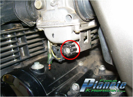

3/ Réglage du ralenti :
Je pense que je vais rien apprendre aux vieux routards mais pensons aux jeunes débutants et il y en aura qui liront ce tuto :
La visse de ralenti se situe coté gauche de la moto, c'est une petite roulette noire que l'ont tourne à la main :
"Ce réglage s'effectue moteur à sa température de fonctionnement. Le régime de ralenti doit être alors de 1100 + ou - 50 trs/min ce qui est facilement réglable grâce à la molette accessible sous la rampe de carburateurs coté gauche de la moto"
(RMT n° 119 Kawasaki ZR-7)

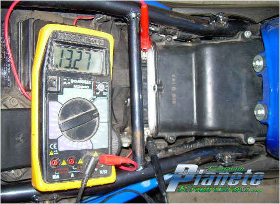

4/ Contrôle du niveau d'électrolyte (batterie) :
La revue moto technique n'est pas très claire sur ce point ; elle indique qu'il est nécessaire de le faire à toutes les révisions ou tout les mois, par la suite on nous dit :
"La batterie installée sur le ZR-7 est du type sans entretien. Elle ne nécessite donc pas un contrôle du niveau d'électrolyte vu que les bouchons des éléments de la batterie sont scellés"
J'ai donc voulu vérifier :
Pour ma part, l'ancien propriétaire avait changé la batterie.
"12.6 V et + : Batterie chargée | 12 à 12.6 V : Charge insuffisante - recharger | moins de 12 V : Remplacer la batterie"

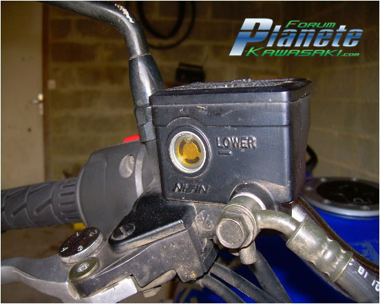

6/ Niveaux du liquide de frein :
Les niveaux de freins sont à contrôler de temps en temps.
Pour le frein avant, le niveau se situe sur le guidon. Il faut vérifier que ce niveau soit au dessus du trait "Lower" et ce, guidon braqué de telle manière que le réservoir de liquide soit droit et donc la bulle d'air bien vers le haut :

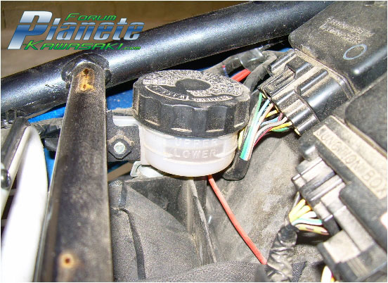

Pour le frein arrière, le réservoir se situe sous la selle, le niveau doit se situer entre les deux traits "Lower" et "Upper" :

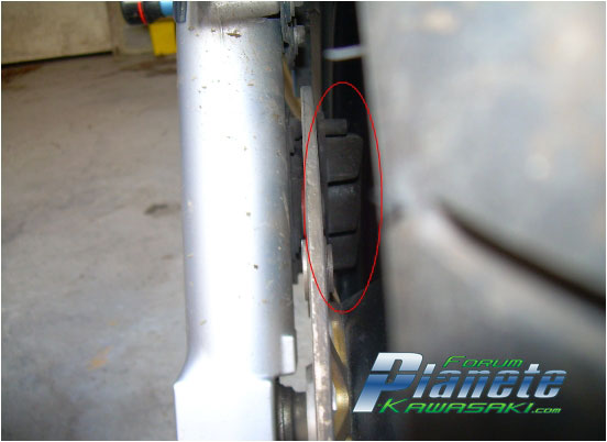

7/ Contrôle de l'usure des plaquettes :
Il faut vérifier à l'oeil l'usure des plaquettes de freins (2 à l'avant, 1 à l'arrière).

me reste plus que la batterie !
comment la contrôler sans voltmètre ?

Citationme reste plus que la batterie !
Globalement si ta moto démarre toujours du premier coup et que le démarreur est vif ...
T'as pas une connaissance qui a un voltmêtre pour vérifier ?

si si !
bon, à part ça, j'avais oublié le reniflar ...
et la, "catastrophe" : il était plein d'huile !
mais alors plein ! (ça explique pourquoi ça suintait un peu de la boite à air ...)
c'est grave ?
ça peut être du à quoi ?
Gand' alias Le Bleu
VRRRAAAZR7OUMMMM
Il n'y avait que de l'huile ?
Combien de temps que ça n'a pas été fait ?
