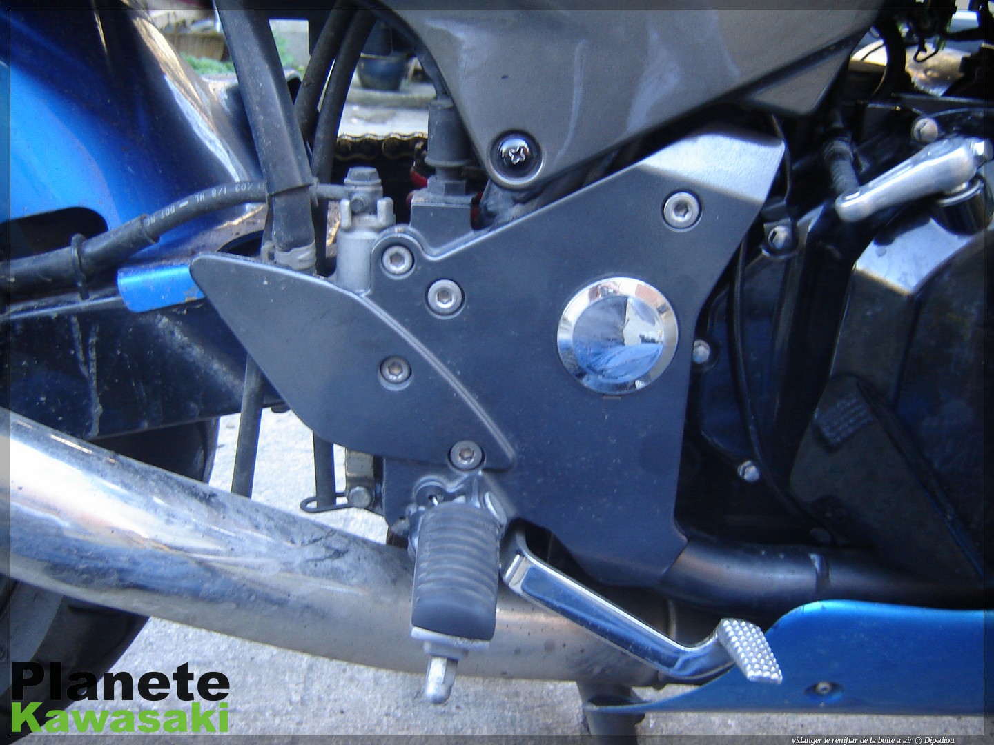

1-on commence par deposer la platine de repose pied droiteles trois ecrou allen a l'avant(ne pas devisser les 2 a l'arriere de la platine, c'est les fixations du piston de frein) puis la retirer en la tirant vers l'arriere
