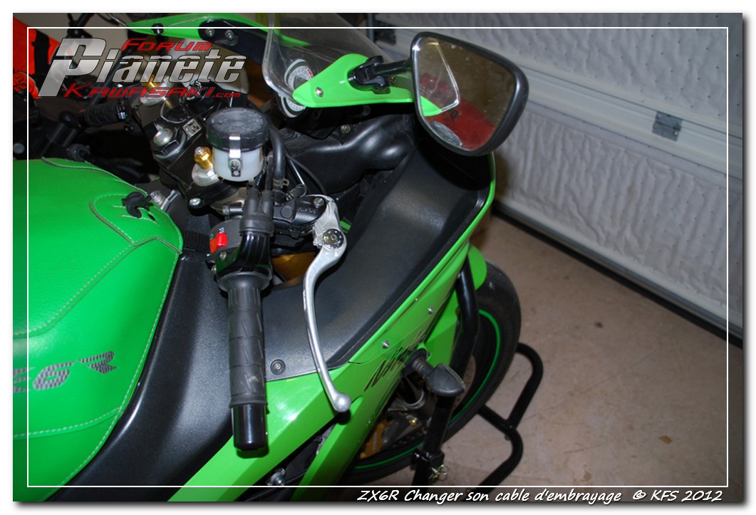

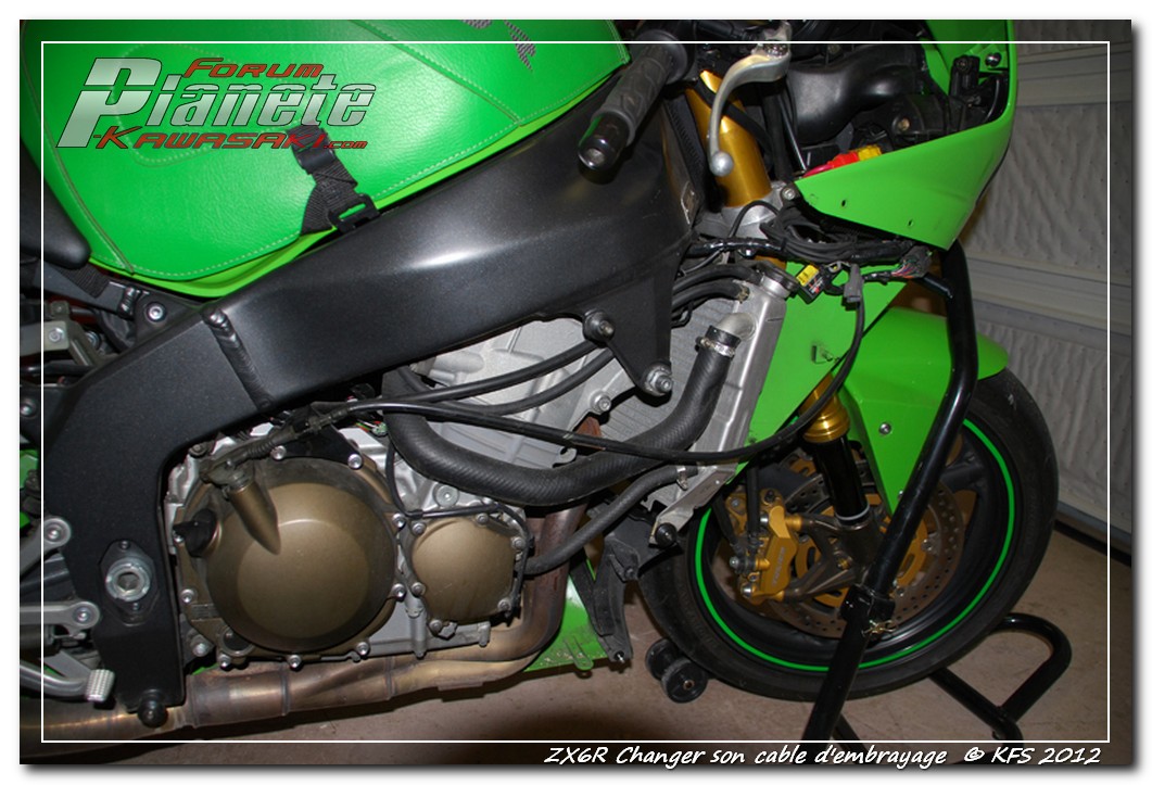

On commence par deposer le cache sous le guidon cote droit ainsi que le carenage droit ( perso, je remonte les vis dans leurs ecrous pour ne pas les perdre.
Il y a 3 vis principales qui fixe le carenage au cadre, 3 qui fixe le carenage a la tdf, 1 qui fixe le carenage a celui de droite a travers le Vé du milieu (en bas a l'avant)
5 clips sous le careange pour le fixé au gauche
apres ca le carenage a 2 clips qui le lie au carenage interieur av et reste aussi a debrancher le clignotant

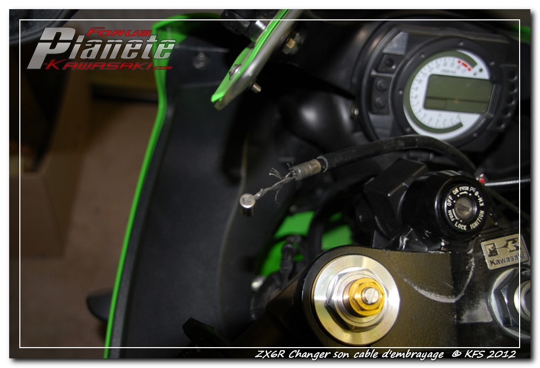

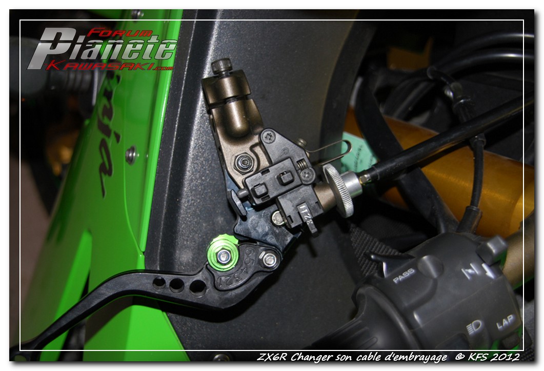

Apres, on demonte l'ensemble levier du guidon, on debranche et depose le contacteur d'embrayage, et on depose le levier pour sortir l'ancien cable.
Oo: un poil entamé ouai... :ooo:

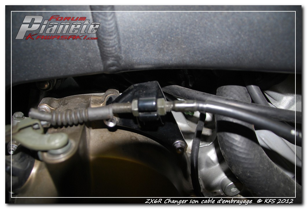

ensuite, on passe sur le coté, et on s'occupe de l'autre bout du cable.
On dessert l'ecrou ar qui bloque la gaine et on le sort de la tige filetée pour degager le cable, on retourne le levier et on degage la deuxieme extremitée du cable.
reste plus qu'a repasser le cable dans le support de gaine, remonter les ecrous et regler.
Perso, j'ai deserrer un peu la molette de reglage au guidon (pour pourvoir ajuster dans les deux sens) et apres, j'ai serré en bas (ecrou av) jusqu'à ce que la tension me laisse 3mm de garde au levier au guidon.
Apres on loque le contre ecrou pour plus que ca bouge (ecrou ar) en tenant l'ecrou av pour eviter de perdre le reglage (d'ou les 2 clées de 12)
