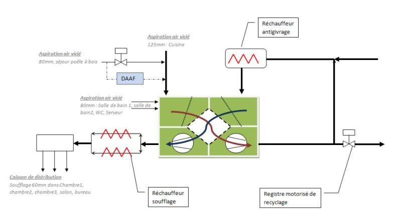

Je pense avoir trouvé une solution pour mieux diffuser la chaleur de la cheminée, tout en améliorant la détection incendie.
j'ai commandé 2 détecteurs de fumée SIEMENS possédant une sortie relai qui permet d'avertir mon automate en cas de détection d'incendie. Ce dernier, enverra une alarme au serveur qui m'avertira par SMS/Mail/Appel vocal...
L'un des détecteur de fumée sera installé sur le conduit d'aspiration de la VMC du séjour, qui permet par la même occasion de récupérer la chaleur émise par le poêle a bois. Les conduits ne pouvant pas circuler un air à plus de 45°C, j'ai enregistré la température du séjour depuis plusieurs semaines, ce qui me permet de savoir que ce dernier ne dépasse pas les 30°C lorsque le poêle à bois est en service ... La température du séjour met environ 8 à 10 heures pour redescendre sous les 20°C lorsque la température extérieures est inférieure à 5°C, et la VMC en recyclage.
Comme vous le savez, je récupère actuellement la chaleur émise par le serveur, cela est efficace, au plus froid, je suis descendu à 16°C dans la maison, poêle a bois éteint, et température extérieure à -5°C !! Mais lorsque le poêle a bois est démarré, même si j'arrive au bout de quelques heures à faire remonter la température dans la plupart des pièces, je me retrouve avec 2 pièces (celles au nord, les plus éloignées du poêle) avec la température basse, pas plus de 16°C ...
Faisant une pierre deux coups, je vais donc installer une aspiration à côté du poêle a bois, avec un registre motorisé, qui s'ouvrira lorsque la température dans le séjour atteindra un point de consigne (dans un second temps ... ). Sur cette gaine, sera installé un détecteur de fumée ce qui permettra, en cas de détection, de faire ouvrir le registre de recyclage et tout balancer dehors. Bon je sais, je vais quand même pourrir mes filtres de VMC, mais j'ai pas envie d'ajouter une centrale de désenfumage !!!
Ayant reçu également mes câbles instrumentation, je vais refaire les câblages des différentes sondes , et tirer également un multipaire (3IP09) jusqu'à la grange avec de permettre dans un avenir plus ou moins proche, la commande de divers équipements en automatique depuis l'automate, ou en manuel depuis l'écran 12" tactile qui sera installé dans l'entrée.
Voilà un petit schéma qui explique la future installation VMC

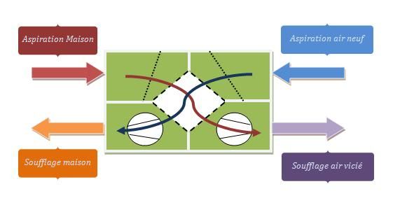

et pour ceux qui ne savent pas ce qu'est une VMC double flux, voici un petit schéma
A savoir que la vanne de recyclage permet de renvoyer une grosse partie de l'air vicié dans la maison (il est réchauffé et séché) par contrôle de l'humidité à l'aspiration de la VMC et dans le bureau ... Je maintient actuellement 55°C d'humidité dans la maison ... Lorsqu'on prend une douche, l'humidité monte a 75% dans la VMC, ce qui commande l'ouverture du recyclage et la mise en grande vitesse du groupe, ce qui permet de redescendre rapidement sous les 68% (consigne pour fermeture du recyclage) ... puis la VMC ramène tranquillement le taux d'humidité entre 55% et 60% ...
