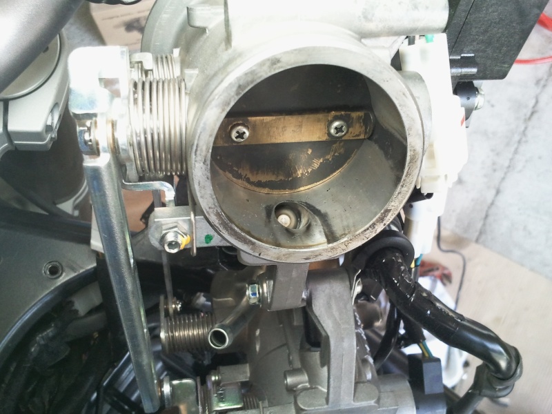

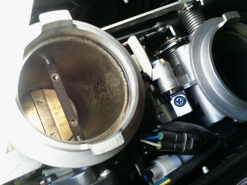

Voilà ce que je fais depuis 2012 sur ma KTM 990 adventure qui approche les 105 000 km....
Extrait du post sur le forum https://ktmadventure.motards.net/
Citation de: laurent73Je post dans cette rubrique car à mon avis, c est la cause de pas mal de petits désagréments sur nos LC8.....
Le corps des papillons ( TPS) s'encrassent avec le temps, plus ou moins facilement en fonction des motos.....
C est dû au reniflard d'huile au dessus du couvercle de la boite à air...... Les vapeurs d'huile voire qq gouttelettes passent par cette durite et sont aspirées dans les chambres de combustion via les boitier de papillon... Cela entraine un dépôt noir et gras sur les corps des pap ainsi que sur la tranche des papillon, laissant passé moins d'air au ralenti et sur les faibles ouverture de TPS. Cela entraine un "dérèglement" de  l injection. (J ai mis entre " " )
Les conséquences :
* à coups à bas régimes
*  coupures moteur  :   ICI
* pétarades à la décélération
* ratatouillages à la remise des gaz sur les faibles ouvertures ....

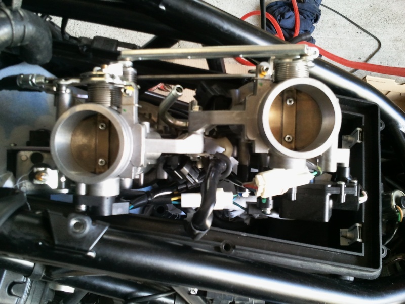

Photos prises lors de la révision des 30 000 km.....
C est mieux après nettoyage.....
On voit bien qu il ne sont pas rond mais légèrement  ovalisés ce qui permet de laisser passer un peu d'air pour le ralenti.... Donc si  c est encrassé problème de ralenti et de calage....

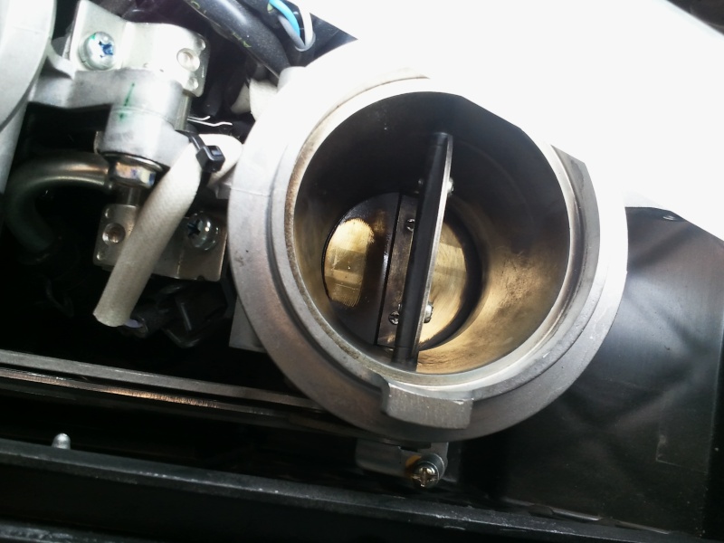

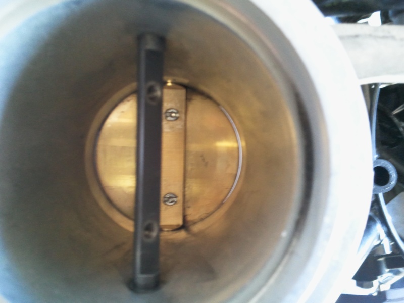

Aujourd hui nettoyage rapide des dits conduits suite à qq soucis de pétarades, calage, et ratatouillage à bas régime.....
Avant :
En cours de nettoyage :
Voilà ce qu on récupère :

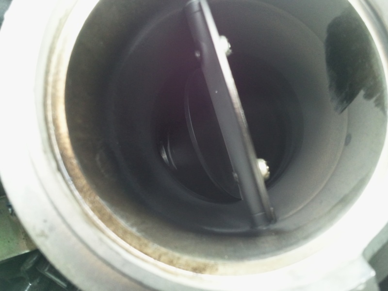

Résultat :
Plus de pétarades, un ralenti plus haut et régulier, plus de cafouillage à bas régimes....
J envisage sérieusement de ne pas rebrancher la mise à l air dans le filtre à air lors de la prochaine révision...... :study:  :study:
Voilà, si ça peut vous servir....... ;)
