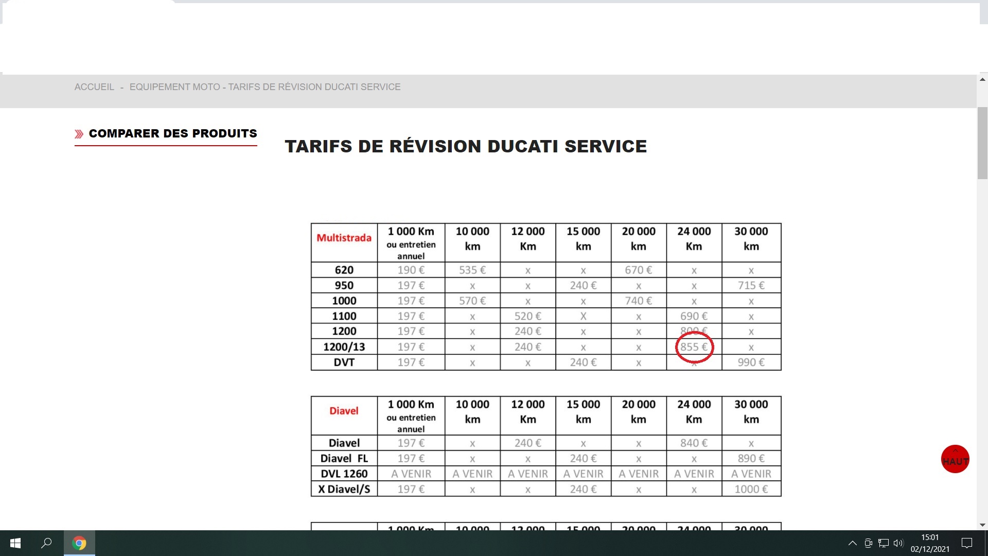

Heu ? Tu es sûr qu'il va faire sa révision chez Ducati ? Justement c'est ce qui me freine un peu pour passer sur une Multistrada car à 24000 kms on est à 855 € contre 580 chez Kawa , y'a pas photo  <D
phil_yvelines
Regarde les autres révisons et oui, kawa abuse
Marcdu81
#48
Pour moi ces grilles tarifaires ne sont qu'à titre indicatif car ça dépend des tarifs appliqués par chaque concessionnaire . Chez moi une révision de Versys à 24000 km m'a couté 570 € et si j'avais faite la même chez Ducati sur une Multistrada on était à 920 € . Donc pour moi , quand je compare avec mes amis motards qui roulent en GS 1250 , ktm 1260 ou Ducati 1200 c'est moi qui jusqu'à présent paie le moins cher en entretien à kilométrage égal ....
