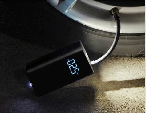

Je vais faire mettre des valves coudées, et acheter le gonfleur présenté par Ixtem moto.
ouchhhh ça me parait aussi énorme niveau pression, mais vu le nombre de kms que tu as fait c'est que ça doit être adapté au poids ^^
sinon pour le gonfleur, j'en ai un depuis un an et je fais toutes mes pressions avec maintenant (la flemme de sortir le compresseur lol )
C'est pas le chaft, mais le Xiaomi (marque qui n'a plus à faire ses preuves ^^ )
https://fr.aliexpress.com/item/33000789531.html
il est relativement compact, la batterie a une très bonne autonomie, il s'active lorsque l'on décroche le petit tuyau, on peut choisir l'unité, il ce stop des que la pression est atteinte, sans aucune perte si on le laisse dessus quelques minutes (aucune perte lors du retrait du tuyau.
J'ai fait pas mal de tests de vérification de la pression et il a toujours été juste ^^
Mon mécano en a acheté un aussi lol comme ça il fait les ajustement de pression des clients tout en faisant autre-chose à côté ^^
En toute franchise je ne peux que vivement recommander ce petit gadget bien pratique  :-*
