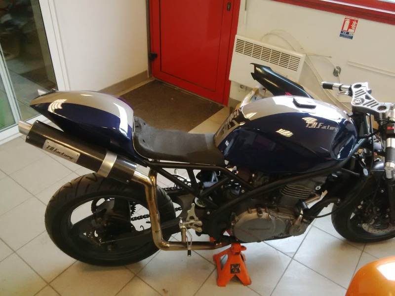

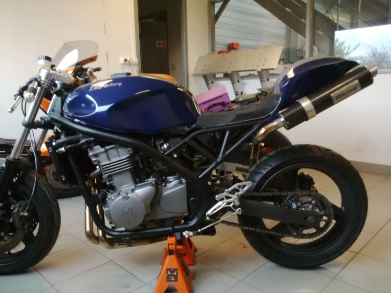

hopla!!! ça a bien avancé depuis, même si la modif du pneu est en stand by pour le moment... peinture du cadre et boucle, collecteur inox + ligne complète finie, soudure et fixation des commandes reculées, fabrication de TDF alu, nettoyage moteur et j'en oublie surement...

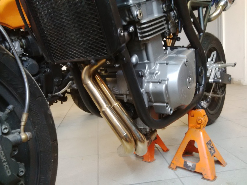

Toute ta prépa est magnifique. Par contre, le seul truc qui me chagrine un peu c'est l'échappement. T'as essayé avec juste un silencieux? Parce que bon, quitte à gagne du poids sur le cadre, autant ne pas en rajouter inutilement par la suite, nan? ???

pour repondre a la question de l'échappement, plusieurs choses rentrent en jeu, premièrement le bruit, il est plus facile de maitriser le bruit avec 2 silencieux qu'avec un, j'ai pas envie d'être emmerdé avec le sonométre nulle part, vu que je vais rouler souvent a Fontenay je préfere prévoir. ce qui nous emmene a la deuxieme chose, les perfs, essayer de liberer l'échappement avec un systeme anti retour et gratter 3 voir 4 cv. pis finalement le look, pourquoi en mettre un si je peux en mettre 2?  <D :-D

3, 4 Cv sur un ER5 ?!  Oo:
Ca me parait beaucoup, nan ?
Mais c'est intéressant, tu l'as passée au banc dyno avant la modif ?
Novak_TBF
un gain de 6% sur n'importe quelle motorisation est réaliste avec un système bien realisé  ;) je pense bien tirer 10 cv avec l'ensemble de modifs, je pense pas que le moteur puisse donne plus sans un gros budget... Nan j'ai pas pensé faire le test au banc, a la base j'etais pas sensé aller aussi loin au niveau modif...

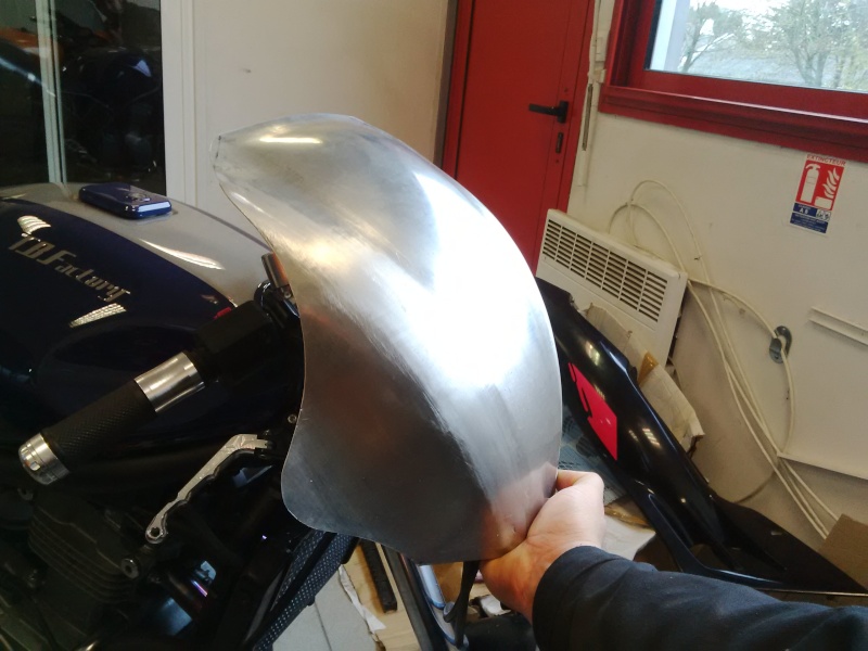

Vivement la TDF, au départ sur la troisième tof je pensais que tu avait monté une mini bulle, d'ailleurs ce n'est pas une 900 DAYTO en orange  :?:
