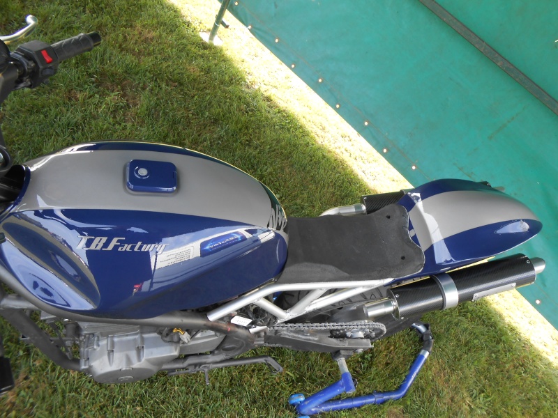

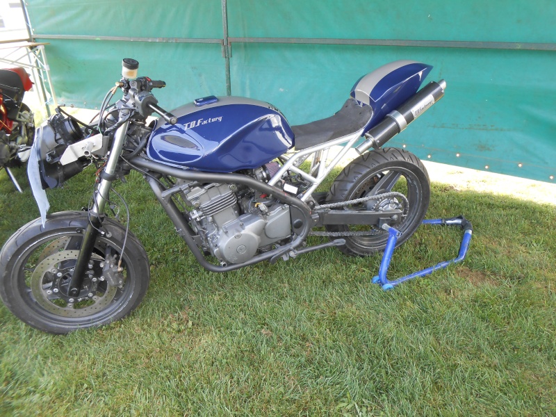

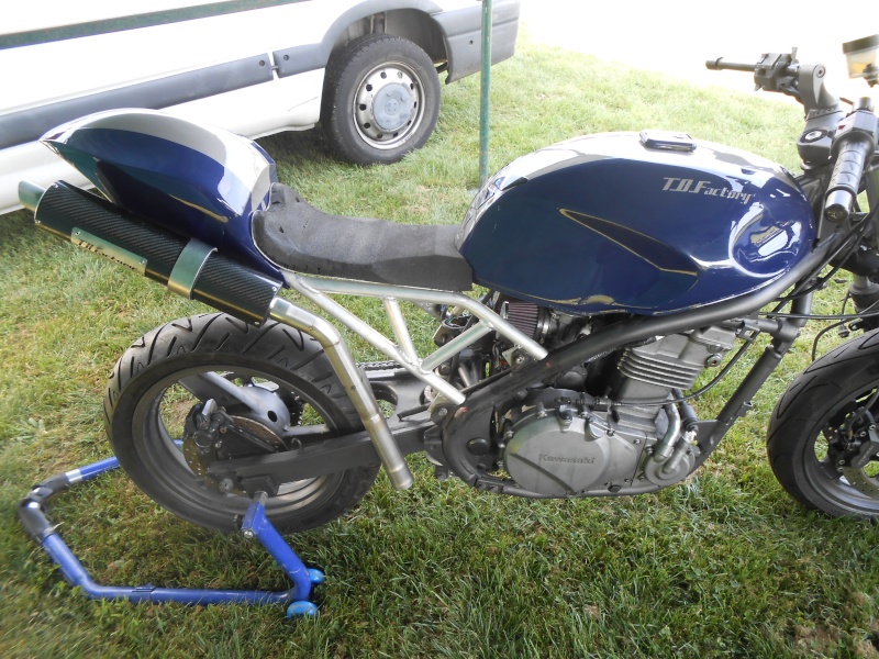

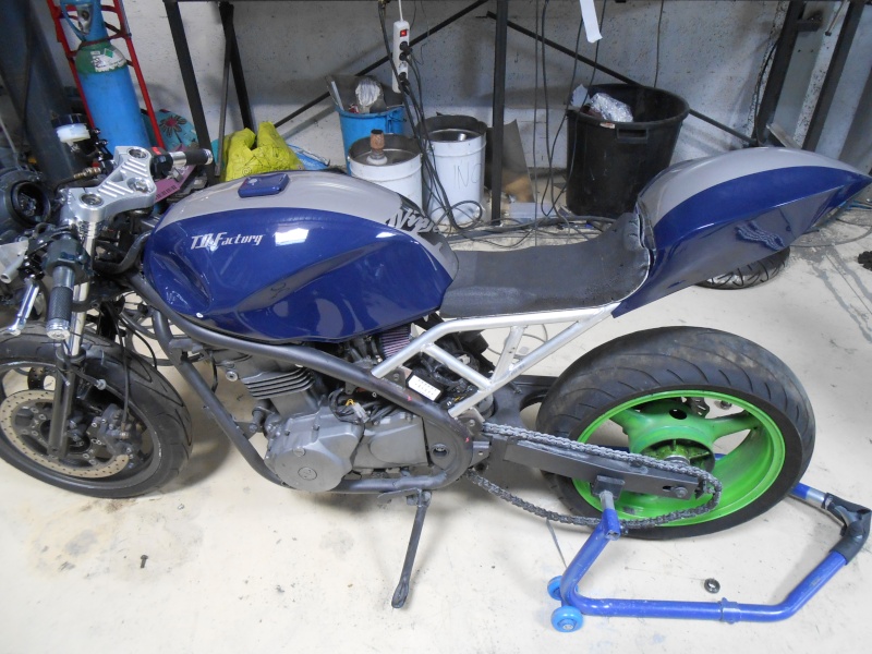

merci tout le monde! plus d'inquiétude! voici un montage préliminaire, avant d'autre modifs plus tard, mais le gros est fait ^^
Soudure pro, personnalisation-fabrication sur mesure, systèmes d'échappement compétition inox/carbone.
infos sur www.facebook.com/TurboBreizhFactory
vraiment belle mais ça fait vide derrière la roue avant
Le phare avant est vachement avancé. C'est que tu as prévu du plastique en plus sur la tête de fourche ou bien ?

pensez y que la moto est loin d'etre terminée, il manque le garde boue, le collecteur et le radiateur. Le phare est la comme reference, je vais m'en servir pour reproduire la forme avec une tete de fourche en alu, avec une bulle plus tard

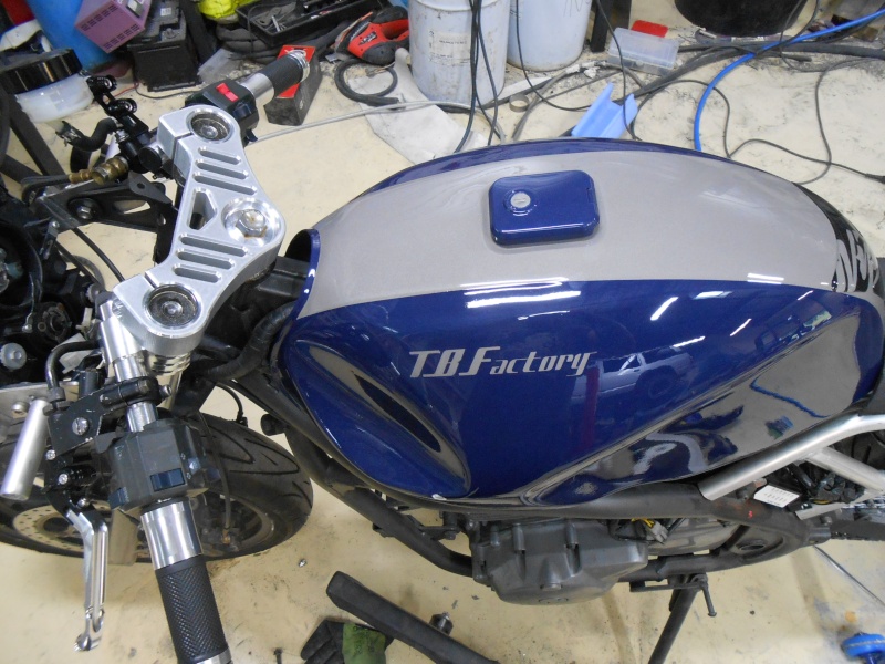

preparez vous a changer de slip!!! mon té sup design TBF est enfin pret!!! bracelets et leviers flip up!  0(0 0(0 >:D

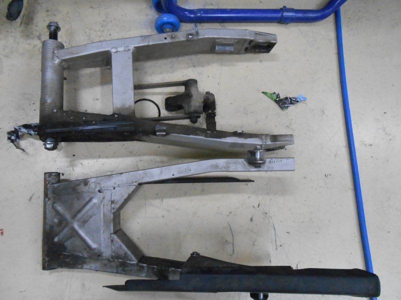

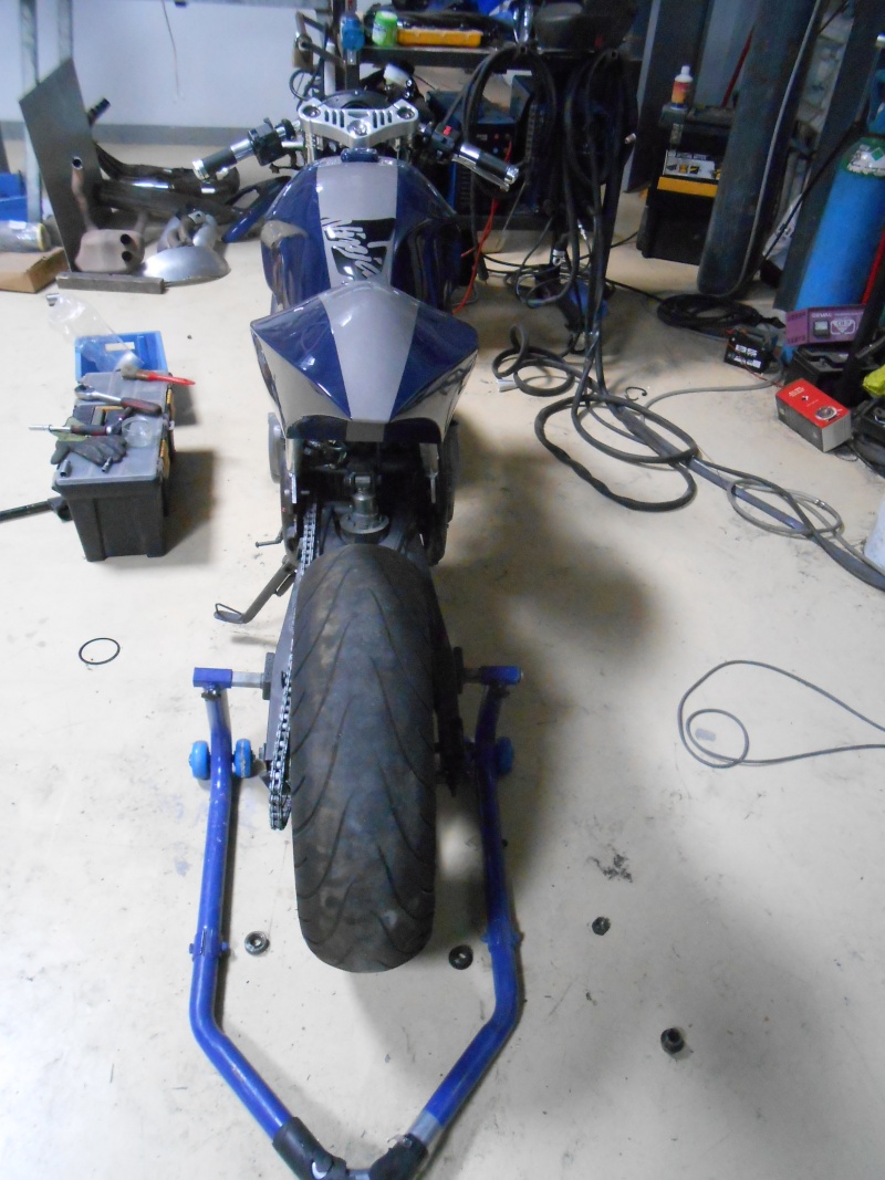

et pis le nouveau bras oscillant que je vais attaquer pour adapter un pneu de 180, il y a du taff!!

Ho la tronche du T sup !!!!!!!!!! :-* :-* :-* :-* Belle pièce ! Superbe adaptation tu pourras nous dire le ressenti que ça donne d'avoir des bracelets sur cette meule ?
Beau travail en tout cas :-*
Novak_TBF
et bien, comme le reservoir est assez long, les bracelets tombent assez loin, donc on est super couché! donc super super sport, j'ai pas encore des repose pieds donc la position est encore aproximative, ce que je peux dire pour l'instant est que pour la balade dominicale c'est mort, par contre pour le de hanché...  :-*

Faudrait faire une photo avec toi dessus  :-D histoire qu'on se rendent compte de la position de crapaud  :-D

Moi j'suis impatient de voir les modifs sur le bras !!!  :)
Novak_TBF
bon bah ça avance oui et non, je vais finalement pas utiliser le BO de 636, il est en faite plus lourd que celui que j'ai maintenant.... et le gars qui me l'a vendu, ma donne une mauvaise cote, du coup au lieu d'avoir a usiner 5 mm de chaque coté, il faut plutot enlever 12 mm :S donc j'abandonne car trop des modifs a faire, et l'idée du 180 part a la poubelle aussi, donc ce sera un 160 avec le bras GPZ ultra modifé..
ça commence a avoir de la gueule!

Ouep !!!
Et je pense que ça ne sera pas plus mal avec un 160.
Ca reste un ER-5, on a pas la puissance et pas le même besoin de stabilité en courbe que sur un R1.  ;)
