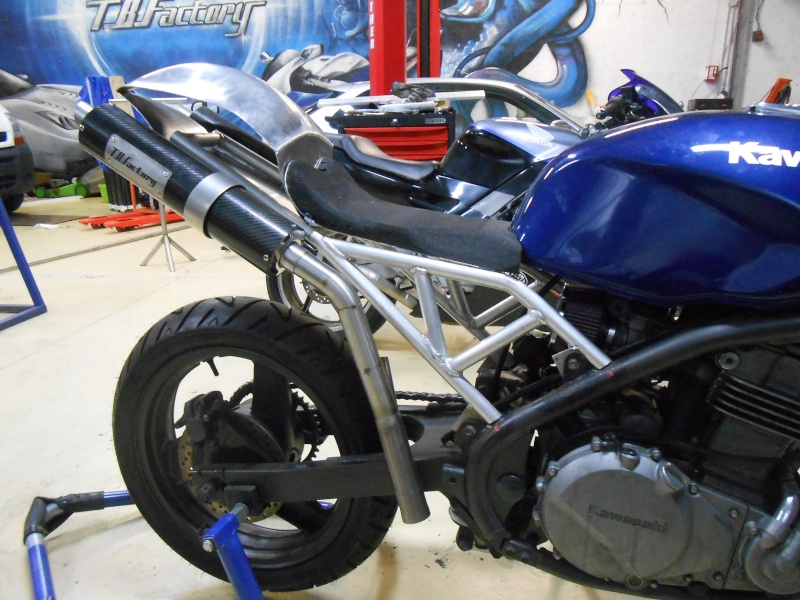

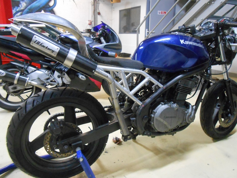

Bon bah voila, après la présentation de moi même personnellement, je vous présente ma mémère actuelle, un ER5 de 99 en cours de prépa, ce sera probablement une moto uniquement pour piste.

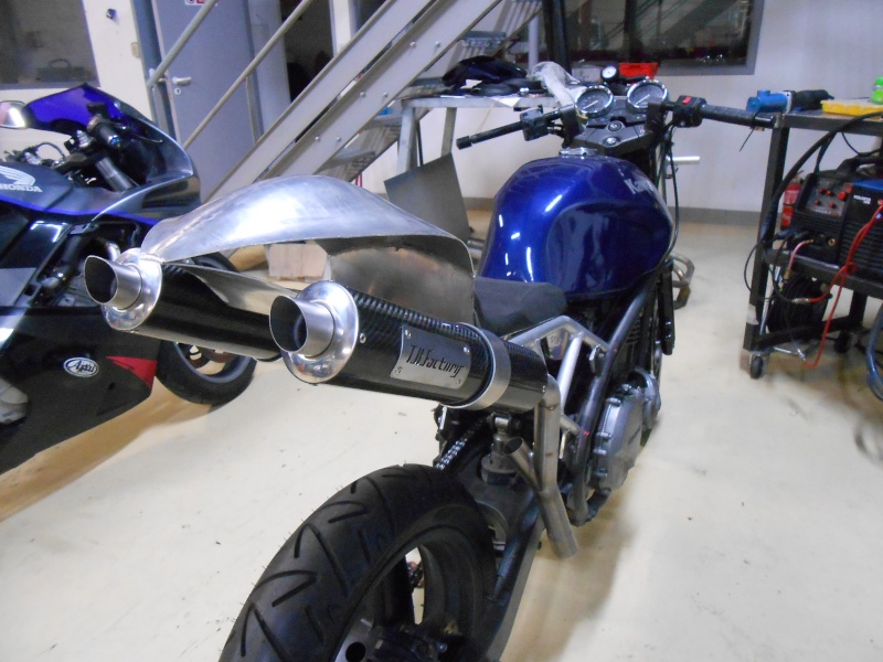

Boucle AR en alu, avec coque en alu également (en cours), conversion BO mono amortisseur+ frein a disque, conversion en double disque 320 mm (FJR 1300) plus etriers 4 pistons Tokico, kit dynojet stage 2+filtres K&N et pour finir systeme d'echappement custom TBF carbone-inox   >:D

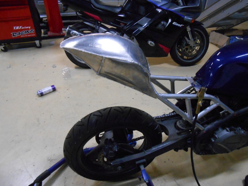

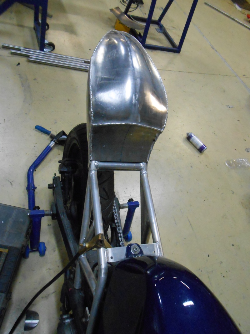

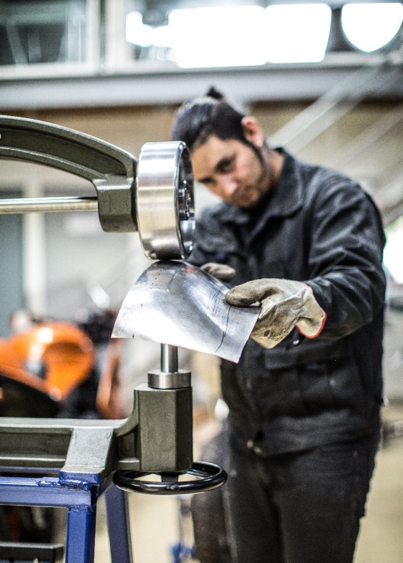

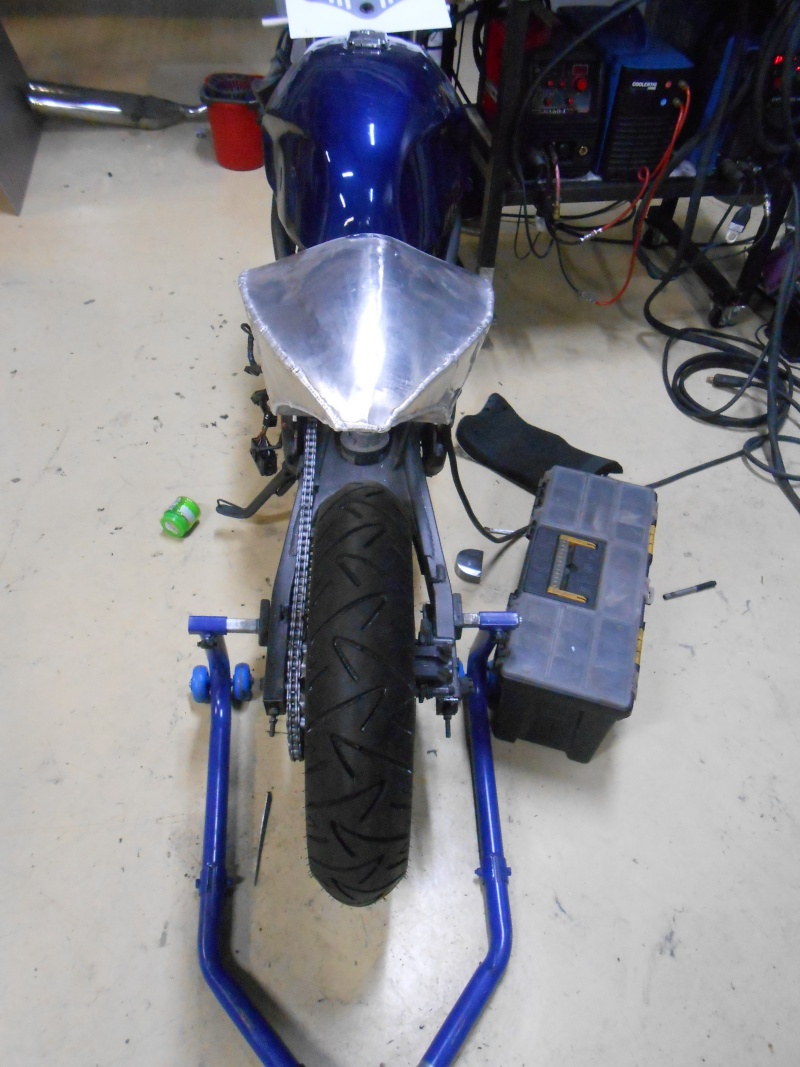

voila en train de former un des cotés de ma coque, pis voila la coque arriere finie, plus qu'a la poncer et preparer pour la peinture, en attendant je sable le reservoir pour le preparer, sinon les bracelets vont le cabosser :S

Juste magnifique !
Bienvenue a toi et ta brele de fou  >:D
Bonjour ....... je t'aime !  :-D
Nan, reviens ! Je déconne.
AMAGAD !  On a quelqu'un qui sait manier la roue anglaise.   0(0 0(0 0(0
On veut des photos ! Plein de photos.
Tu soudes au TIG ?
Vivement la suite.  :miam:
Oh mon Dieu !
Toi, je t'aime direct aussi !
Quel boulot ! Une ER5 unique ! J'ai jamais vu ça ! Un travail super propre ! Poste nous autant de photos que tu peux ! La manière dont tu utilises tes outils etc présente nous comment tu as réalisé cette boucle etc.

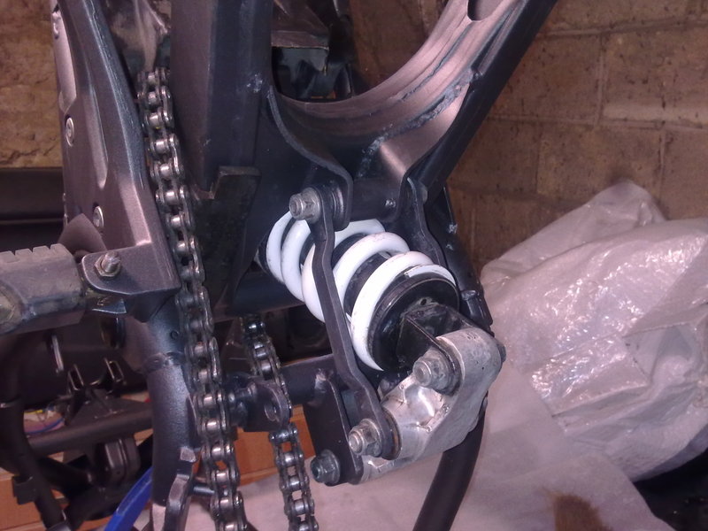

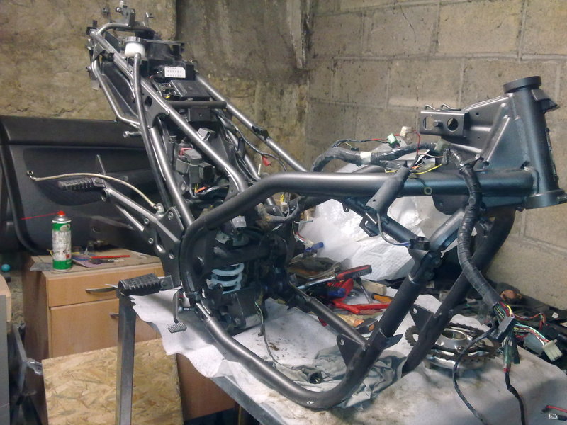

sinon, ici une vieille toff de la modif pour passer le cadre en mono amortisseur, avec un bras de zr7, amorto de Hornet, mais que je vais changer prochainement pour un train en alu de zx6r beaucoup plus leger et aussi avec un pneu plus large
voila a quoi ressemble le bas du cadre, on aperçoit les reinforts soudee pour les triangles et les bielletes maison:
et le cadre, bien avant de le couper pour en faire la boucle en alu:

T'as fait des calculs pour la modif de l'amorto ou c'est au feeling et tu comptes essayer d'ajuster par la suite ?  :)
Novak_TBF
j'ai testé d'abord avec un amorte de gpz 500 qui etait sensé marcher mieux que ceux d'origine, mais c'etait trop mou a mon gout, le tarage de celui du hornet et de presque le double, mais je le trouve aussi bien plus performant, la démultiplication avec les systèmes de biellettes assouplie la conduite car cet amorto a la base est a pression directe et non pas par triangulation.
