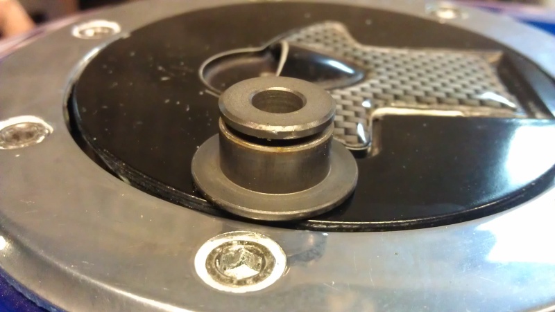

bon je pense avoir un élément de réponse .
mes disques sont des disques dit "flottant" . mais vraiment flottant pas comme les semi flottant d'origine .
en cherchant sur le net j'ai vue des gars qui avait un peut le même problème que moi avec des vibrations au freinage et surtout la solution au problème .
la solution consiste à prendre un tournevis pozidrive adapter et à le rentrer dans le pion qui relis le disque à la frette pour le faire tourner en injectant du nettoyant pour frein car avec le temps de la merde peut se loger entre le pion et la frette ou piste de freinage .
ce qui induit bien sur un blocage du disque à cet endroit le rendant " fixe "
je vais donc voir mes disques de plus près et constate que certains pion tournent bien librement du bout des doigts . normal quoi.
d'autres au contraire sont carrément fixe et ne tourne que en forçant avec un tournevis ...

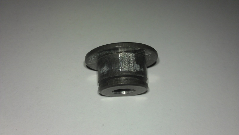

bref je décide de démonter un pion qui bloque, pour voir ...

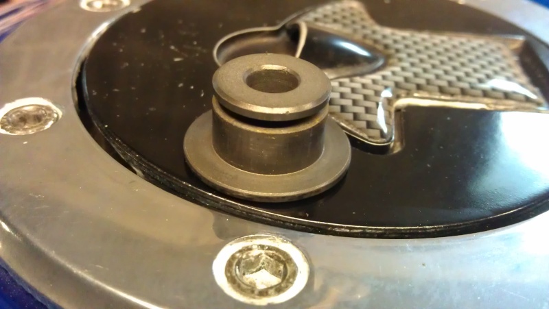

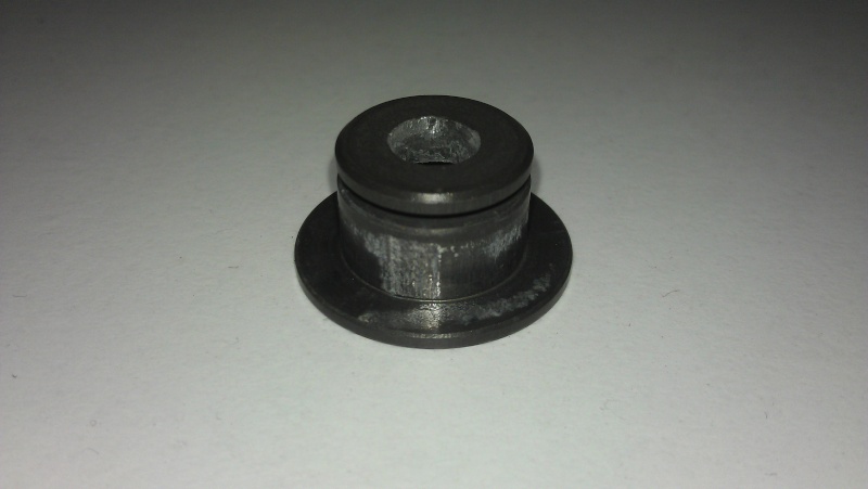

devant ce résultat plutôt étrange j'en démonte un qui tourne bien pour voir sa gueule :
bref vous l'aurez compris je pense avoir cette fois ci bel et bien trouvé l'origine de ce tremblement .
me reste plus qu'a trouver des pions neuf ...
si vous avez une adresse pour trouver ces trucs je veut bien ...
